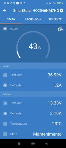

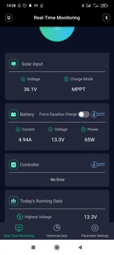

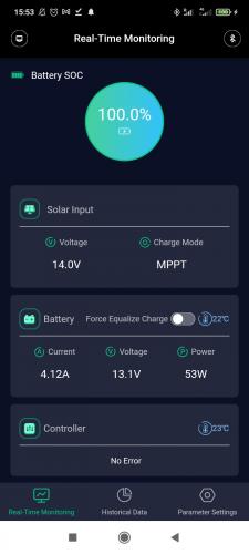

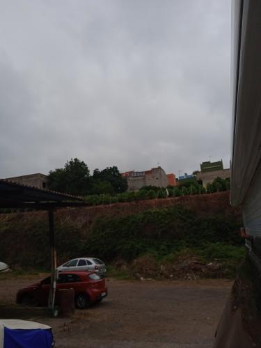

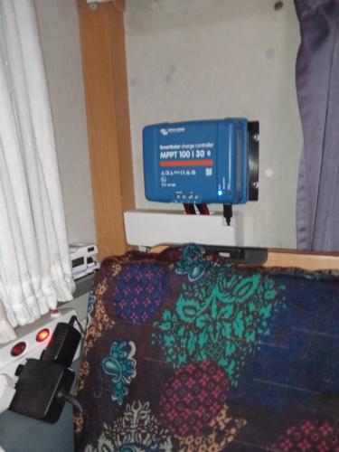

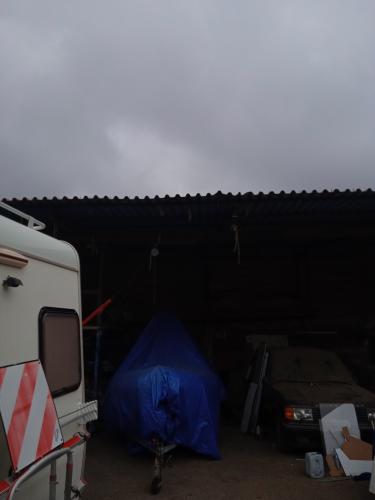

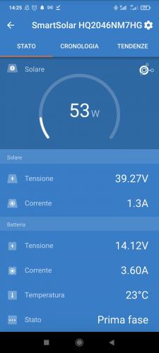

Tornando al discorso del post in questi giorni Ho fatto qualche altro test.
Ripeto i pannelli:
340w half cut perc bifacciale mono 120 celle
450w half cut perc monofaccia mono 144 celle
Le caratteristiche di reattività alla temperatura sono identiche e le prove sono state fatte in giorni freschi.
In una giornata nuvolosa e luce decente il mio pannello faceva 160w e il 340w bifacciale 120w.
Quindi tutto ok entrambi esattamente facevano il 35% della pmax.

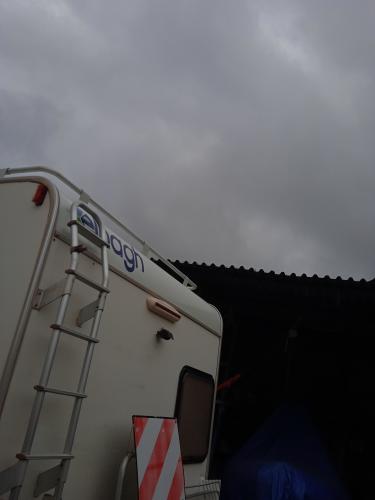

Ma oggi con cielo scurissimo e pioggerella il mio 450 in un dato momento faceva 50 watt e il bifacciale da 340w faceva 63 watt...e così per un oretta di prove come relazione.
Significa che il mio era a 11% della potenza nominale e il bifacciale al 18.5%..una differenza enorme praticamente il doppio di efficienza.
Tralalltro il regolatore mppt del bifacciale..un cinese di buona qualità, è un po' meno reattivo nel seguire la tensione di mpp in climi molto nuvoloso come oggi, rispetto al victron che ho sul mio pannello.
Quindi il risultato di potenza è ancora più sorprendente.
Allego foto delle 2 app in concomitanza e del cielo.
Screenshot_2022-08-12-14-25-16-479_com_victronenergy_victronconnect(2).jpgScreenshot_2022-08-12-15-53-26-566_com_paoding_heli_solar_app.jpgScreenshot_2022-08-12-14-28-04-403_com_paoding_heli_solar_app(1).jpgIMG_20220812_133811(1).jpgIMG_20220812_133752_1(1).jpgIMG_20220812_133805_1(1).jpg
oggi il mio pannello ha prodotto meno di 1 kWh cioè circa 60ah...con 450w
il.bifacciale avrebbe prodotto più di 70ah pur essendo da 110 watt in meno!!
Su un sito nella spiegazione dei bifacciali diceva che infatti producono di più per riflesso e maggiormente se installati inclinati o orizzontale su superfici chiare...tanto più lontano dalla superficie meglio è.
Tuttavia su questo camper il pannello è a 3 cm dalla superficie..a mio parere il riflesso è ininfluente...
A mio parere quello che fa la differenza è la poca luce che attraversa la faccia esposta e in qualche modo colpisce da dietro la faccia capovolta contro il tetto del camper...
È una sciocchezza?
Fatto sta che la differenza c'è!!
Il bifacciale da 340w costa 20 euro meno del mio ed è più piccolo. 149 euro contro 169 euro. 1.7m contro 2.1m, 19 kg contro 24kgsurprise
Approfondirò meglio e se confermato faro un articolo sul blog perché sui Camper una resa maggiore di questo livello in condizioni di nuvole o pioggia è preziosa.
Purtroppo non so se disponibile su pannelli da 18v per camper.. che tralalltro non si trovano ancora nemmeno con la.tecnologia half cut mi sembra...

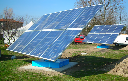

Anche in azienda e sui nuovi impianti ad inseguimento
