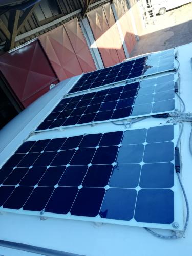

Buona sera, non ti consiglio di montarli senza un supporto, sia per un eventuale sostituzione, ma, soprattutto per far si che il pannello possa smaltire il notevole calore prodotto dal sole.
Io ho utilizzato dei profili di alluminio ad U che ho imbullonato e incollato al pannello, dopo alcuni mesi di utilizzo ho notato che si sformava ed allora ho aggiunto dei listelli per far si che non faccia onda.
Saluti.

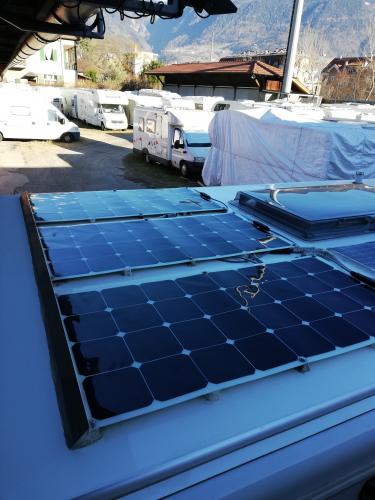

Io ne ho montato uno con il sika e non mi dà nessun problema anche in piena estate. Ci ho messo sotto un foglio di  plexiglass alveolare da 2mm (non mi ricordo come si chiama esattamente), per evitare che trasmetta troppo calore al tetto del camper.
Dato che l'ho montato per il peso ho evitato listelli di alluminio altrimenti alla fine pesava quasi come uno tradizionale.
Non ho notato cali di potenza rispetto all'altro tradizionale con il caldo ma tanto in estate si ha sempre più corrente di quella che serve.

Ia lastra che ho usato è di policarbonato alveolare e si trova in qualsiasi brico a pochi euro
