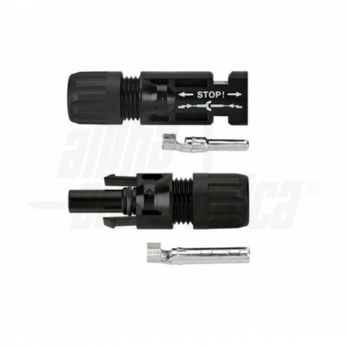

Altrimenti Le.commessioni plug and play semplicemente sono con connettori mc4.
Si prepara il cavo dei pannelli flessibili con mc4 e sul regolatore uno spezzone di cavo avvitato sui morsetti regolatore e poi con al termine il connettore mc4 opposto a quello sul pannello.

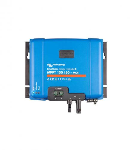

Victron fa anche degli mppt già con commessioni mc4 sul regolatore stesso, al posto dei morsetti a vite. Ma sono grandi.

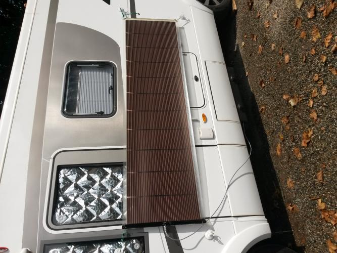

Ho un pannello fisso sul tetto da 100W. Il camper lo tengo rimessato sotto una tettoia e il pannello non prende luce. Ho messo un pannello da 80W di quelli pieghevoli in due sezioni che tengo sul cruscotto da dove prende luce al pomeriggio. In questo modo ho le batterie sempre cariche. L'ho collegato al regolatore in parallelo a quello fisso con due interruttori con cui posso inserirne uno o l'altro o entrambi o nessuno. Quando sono in libera posso spostarlo ed orientarlo direttamente verso il sole e molte volte mi fornisce più ampere che quello fisso che non è orientabile, ma orizzontale. Con questa soluzione mi trovo benissimo e la consiglio.
Claudio
15/06/2018 11024
Inserito il 08/11/2022 alle: 17:26:46
In risposta al messaggio di Bertolotto del 08/11/2022 alle 13:56:04
Infatti è una soluzione semplice ed efficace per chi ha poco spazio sul tetto o usa il solare solo raramente o solo raramente ha bisogno di più potenza in più.

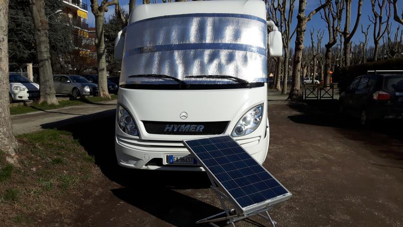

Questa la mia soluzione, poggiato su sdraio per bambini, in viaggio è riposto verticale in garage, nel rimessaggio) sorvegliato) è fuori e tiene in carica le batterie, ottimo perché ho l'alternatore intelligente così non lavora più di tanto alla messa in moto. 20170216_135806(9).jpg20160821_110058(6).jpg
