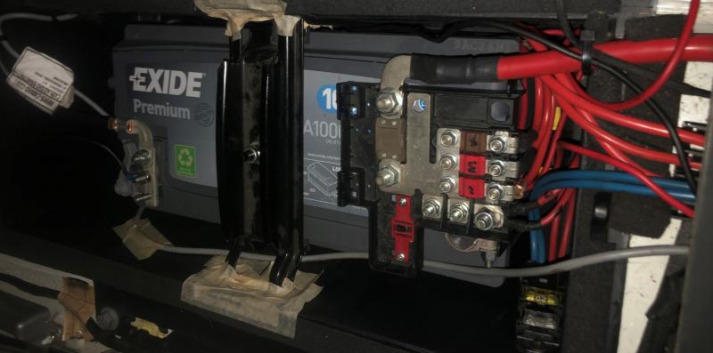

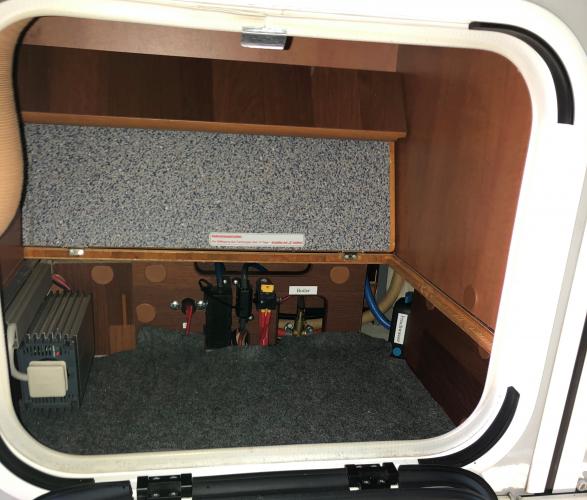

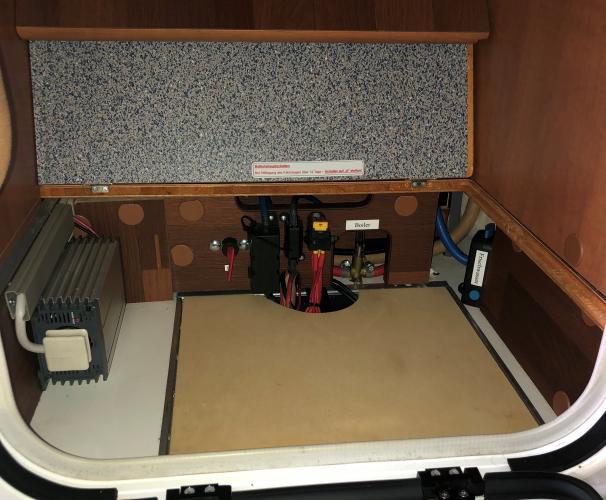

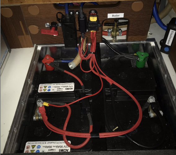

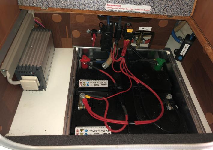

Buona sera
desidererei accodarmi a questa vecchia discussione
in quanto per mancanza della 230V , vorrei anch'io installare un pannello solare aggiuntivo sulla tettoia del mio box collegandolo ad un regolatore sempre messo esternamente al camper.Il camper possiede giá un suo pannello solare , ma essendo coperto non riceve mai la luce solare (tranne per brevissimi periodi nei quali il sole in una particolare posizione e stagione lo illumina solo su una angolo per qualche decina di minuti , ma direi insignificante).
La batteria motore sarebbe questa quí sotto
collegate mediante regolatore duo battery solar al pannello solare montato sul camper e credo anche con un parallelatore (quello bianco sb-150 se non mi sbaglio immaginandolo come tale).
Vorrei chiedervi un parere o consiglio se la mia idea di montare un pannello aggiuntivo sulla tettoia , far scendere i cavi fino ad un regolatore (installato all´esterno al camper) e da qui' continuando ,collegandomi con dei connettori tacca stacca ad una delle batterie servizi potrebbe essere una soluzione funzionante e sicura per mantenere in carica le batterie.
Il mio problema non sono le batterie servizi , che sono sotto staccabatterie ,ma quella motore che ogni due tre settimane scende di carica, e se non mi sbaglio completamente credendo che  sb-150 sia un parallelatore pensavo che solo collegandomi ad una batteria servizi, anche quella motore ricevesse una parte di ricarica.
Ringrazio chi mi darà consigli o spiegazioni

Una domanda relativa a
"PS: quei cavi che partono dai poli positivi delle 2 BS sono abbastanza pericolosi, basta che guardi il collegamento sul polo della BM per renderti conto della differenza di realizzazione."
Non riesco a capire bene dove risieda la pericolositá , queste batterie sono su un vano chiuso e coperto da un piano il multistrato di legno, normalmente non accessibile , ed é sempre stato cosi da quando lo acquistai , ed i cavi sono tutti ben saldi, forse ti riferisci al morsetto positivo che non ha un coperchio isolante ?

avevo pensato anch'io di utilizzare quello esistente , ma purtroppo ha due uscite giá impegnate e per di piú lo hanno posizionato nel doppio pavimento in zona quasi inaccessibile senza smontare una parte del pavimento.
Una domanda relativa a PS: quei cavi che partono dai poli positivi delle 2 BS sono abbastanza pericolosi, basta che guardi il collegamento sul polo della BM per renderti conto della differenza di realizzazione.  Non riesco a capire bene dove risieda la pericolositá , queste batterie sono su un vano chiuso e coperto da un piano il multistrato di legno, normalmente non accessibile , ed é sempre stato cosi da quando lo acquistai , ed i cavi sono tutti ben saldi, forse ti riferisci al morsetto positivo che non ha un coperchio isolante ?
La pericolosità sta nel cavo che parallela le 2 BS, un fusibile posto centralmente non serve a niente, se si stacca uno dei 2 cavi dal portafusibile BOOOMMMM.
Inoltre, su quel gruppetto di cavi rossi che partono dalla prima BS che si vede in foto, non vi è protezione alcuna,
non c'è nessun fusibile a proteggere quei cavi.
Camperistadoc  si riferisce al fatto che sulla BM c'è un distributore con fusibili attaccato al polo positivo e che dovresti fare così anche sulle BS, allo scopo potresti utilizzare questi:
Distributore a 3 vie MTA.
Ciro.
Modificato da Szopen il 13/03/2021 alle 00:45:10

Ringrazio per i chiarimenti e consigli che mi avete fornito,
ora peró mi avete fatto notare una preoccupazione abbastanza rilevante per quanto riguarda quei collegamenti attuamente presenti.
Il mezzo lo acquistai usato circa cinque anni fa e quell ' ímpianto fu realizzato non so bene se dalla casa costruttrice o dal rivenditore, non fu opera che installai personalmente io o feci commissionare,lo trovai cosi' come si vede in foto,
e il tutto si trova riparato e chiuso come si vede qui sotto
a questo punto nonostante si trovi in zona chiusa e protetta da possibili contatti e movimentazioni ai cavi , mi consigliate ugualmente di modificare installando due distributori a piú vie nei poli positivi ?
