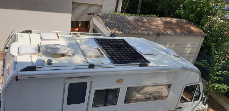

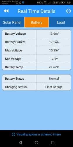

20190804_125330.jpgBuongiorno a tutti sul camper ho montato un solo pannello della sunpower da 390 watt però avendo già il regolatore di carica victron smartsolar mppt 100 volt 20 ampere che gestisce fino a 290 watt a 12 Volt e a520  watt a 24 Volt sto usando questo regolatore di carica questo regolatore di carica a tre fasi che si chiamano... prima fase... assorbimento ....mantenimento ...la prima fase comincia all'alba quando la potenza del pannello solare non arriva a far partire il caricabatterie che è incorporato poi quando il sole è più alto e la potenza del pannello è più alta Passa automaticamente in assorbimento e qui c'è il caricabatteria in funzioni il voltaggio va intorno a 14, 5:14, 8 perché ho impostato per batterie spirale AGM per i servizi ho 3 batterie Optima AGM ora cosa succede che in un'ora e mezza circa il regolatore di carica passa in mantenimento Cosa significa che praticamente le batterie sono cariche e Quindi automaticamente va in mantenimento e il voltaggio diminuisce intorno ai 13:50 volt ora quello che non capisco è che se il regolatore di carica può gestire fino a 290 watt perché quando sta in assorbimento Che significa caricabatteria in funzioni i watt che entrano solo intorno ai 120 130 watt anche quando è mezzogiorno circa 6-7 ampere Scusate la mia ignoranza in materia Anche se devo dire che a me sta bene lo stesso perché le batterie sono cariche in un'ora e mezza circa Ah un'altra domanda  questo pannello tira fuori circa 60 volt  Cosa vuol dire che il pannello è a 24 Volt o a 12 Volt Grazie a tutti per le spiegazioni saluti
a 24 Volt sto usando questo regolatore di carica questo regolatore di carica a tre fasi che si chiamano... prima fase... assorbimento ....mantenimento ...la prima fase comincia all'alba quando la potenza del pannello solare non arriva a far partire il caricabatterie che è incorporato poi quando il sole è più alto e la potenza del pannello è più alta Passa automaticamente in assorbimento e qui c'è il caricabatteria in funzioni il voltaggio va intorno a 14, 5:14, 8 perché ho impostato per batterie spirale AGM per i servizi ho 3 batterie Optima AGM ora cosa succede che in un'ora e mezza circa il regolatore di carica passa in mantenimento Cosa significa che praticamente le batterie sono cariche e Quindi automaticamente va in mantenimento e il voltaggio diminuisce intorno ai 13:50 volt ora quello che non capisco è che se il regolatore di carica può gestire fino a 290 watt perché quando sta in assorbimento Che significa caricabatteria in funzioni i watt che entrano solo intorno ai 120 130 watt anche quando è mezzogiorno circa 6-7 ampere Scusate la mia ignoranza in materia Anche se devo dire che a me sta bene lo stesso perché le batterie sono cariche in un'ora e mezza circa Ah un'altra domanda  questo pannello tira fuori circa 60 volt  Cosa vuol dire che il pannello è a 24 Volt o a 12 Volt Grazie a tutti per le spiegazioni saluti davide

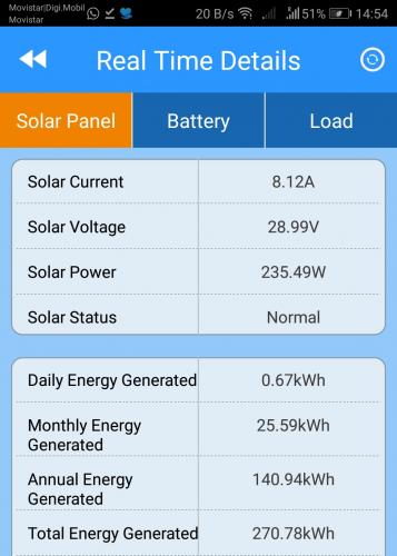

Non ti preoccupare i watt che vedi sono quelli che chiede la batteria... Se non le scarichi il giorno prima é normale che in un ora e mezzo finisce la fase di boost e va in mantenimento. Se non ricordo male i regolatori mppt victron gestiscono automaticamente il tempo di boost in funzione del voltaggio di partenza delle batterie al mattino (ossia in funzione di quanto sono scariche)... Il mio regolatore invece lo gestisce manualmente e io l ho impostato a 2 ore e dopo mantenimiento...
Se vuoi vedere la potenza massima per curiosità che esprime il pannello (che però sarà nel tuo caso limitata a quella del regolatore che é minore), attacca un elettrodomestico verso le 13.00/14.00 che assorbe la potenza massima che può fornire il tuo sistema e vedrai i watt che produce al massimo...
Ai primi di luglio in Spagna il mio pannello economico da 160 euro e 300 watt ha prodotto anche 303 watt una volta... 290 solitamente. IMG_20190708_144446(1).jpgIMG_20190708_144452(1).jpg
Il dato l ho ottenuto attaccando un phon da 350 watt all inverter...
Già qua alle Canarie dove il sole è leggermente meno incidente in estate per la latitudine, vedo massimo 250/260 watt. Nelle mezze stagioni 220 watt mediamente.
Ma la carica della batteria da sola non me ne chiede quasi mai più di 150watt, perché solitamente alla mattina sono sempre all 85%...
Raramente le ho scaricate al 50 % e allora chiedono anche 200 e passa watt.
Un pannello della potenza del tuo in estate é sprecato... Servirà tantissimo in inverno, mezze stagioni o tempo brutto in cui ti salverà il C... laugh​​​​​​.
Per sfruttarlo in estate ti consiglio di collegare il frigo trivalente all inverter e metterlo a 220 nelle ore di luce, così risparmi gas e non sprechi quel bel pannello. Io tutti i giorni dalle 10.00 alle 18.00in estate ho il frigo a 220 e riesco a produrre mediamente 1,5 kwh al giorno...

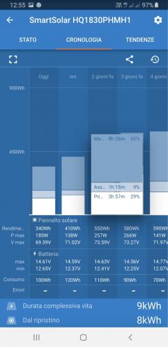

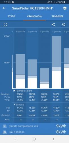

Inserito il 20/08/2019 alle: 13:18:21
In risposta al messaggio di Hunter85 del 10/08/2019 alle 23:37:20
mppt victron gestiscono automaticamente il tempo di boost in funzione del voltaggio di partenza delle batterie al mattino (ossia in funzione di quanto sono scariche)... Il mio regolatore invece lo gestisce manualmente e io l ho impostato a 2 ore e dopo mantenimiento...  Se vuoi vedere la potenza massima per curiosità che esprime il pannello (che però sarà nel tuo caso limitata a quella del regolatore che é minore), attacca un elettrodomestico verso le 13.00/14.00 che assorbe la potenza massima che può fornire il tuo sistema e vedrai i watt che produce al massimo...  Ai primi di luglio in Spagna il mio pannello economico da 160 euro e 300 watt ha prodotto anche 303 watt una volta... 290 solitamente.  Il dato l ho ottenuto attaccando un phon da 350 watt all inverter...  Già qua alle Canarie dove il sole è leggermente meno incidente in estate per la latitudine, vedo massimo 250/260 watt. Nelle mezze stagioni 220 watt mediamente.  Ma la carica della batteria da sola non me ne chiede quasi mai più di 150watt, perché solitamente alla mattina sono sempre all 85%... Raramente le ho scaricate al 50 % e allora chiedono anche 200 e passa watt.  Un pannello della potenza del tuo in estate é sprecato... Servirà tantissimo in inverno, mezze stagioni o tempo brutto in cui ti salverà il C... ​​​​​​.  Per sfruttarlo in estate ti consiglio di collegare il frigo trivalente all inverter e metterlo a 220 nelle ore di luce, così risparmi gas e non sprechi quel bel pannello. Io tutti i giorni dalle 10.00 alle 18.00in estate ho il frigo a 220 e riesco a produrre mediamente 1,5 kwh al giorno...  Bel pannello complimenti e bel regolatore!

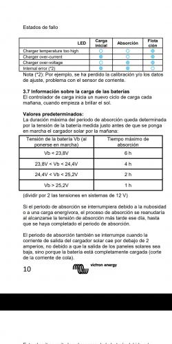

ciao...questi sono i dati de regolatore smart solar victron 100volt 20 amper ,penso che sia come hai scritto,le utenze il giorno vengono alimentate dal pannello e la sera il consumo delle batterie è minimo quindi in un ora e mezza il giorno dopo mi ricarica le 4 batterie che ho su 3 optima da75 a  e la bm. da 100a per ora alla grande oggi metto su un frigo a pozzetto a compressore perchè a questo punto dato che ho il posto ed il prezzo è accessibile da 40lt ...280 euro su amazon o 42lt di un altra marca a 400 euro sempre su amazon...questi si che funzionano anche, quando la temperatura esterna è a 35 gradi e piu comunque grazie a tutti è scusa se ho risposto solo ora saluti
IMG-20190819-WA0005.jpgIMG-20190819-WA0003.jpgn
purtroppo nelle foto non si capisce...ci sono tre fasi che si chiamano... prima fase,assorbimento,mantenimento...quando è in assorbimento il victron carica..è quella in grigio ...ass...un ora e 15 minuti, il 9 per cento del funzionamento del regolatore automatico per caricare le batterie..in prima fase rimane al mattino finche la potenza è bassa poi come il sole si alza il victron va in assorbimento e carica poi quando sono cariche,va in mantenimento ed abbassa la tensione a circa 13,8 volt..
davide

Inserito il 20/08/2019 alle: 13:42:07
In risposta al messaggio di Dav64 del 20/08/2019 alle 13:18:21
e mezza il giorno dopo mi ricarica le 4 batterie che ho su 3 optima da75 a  e la bm. da 100a per ora alla grande oggi metto su un frigo a pozzetto a compressore perchè a questo punto dato che ho il posto ed il prezzo è accessibile da 40lt ...280 euro su amazon o 42lt di un altra marca a 400 euro sempre su amazon...questi si che funzionano anche, quando la temperatura esterna è a 35 gradi e piu comunque grazie a tutti è scusa se ho risposto solo ora saluti n purtroppo nelle foto non si capisce...ci sono tre fasi che si chiamano... prima fase,assorbimento,mantenimento...quando è in assorbimento il victron carica..è quella in grigio ...ass...un ora e 15 minuti, il 9 per cento del funzionamento del regolatore automatico per caricare le batterie..in prima fase rimane al mattino finche la potenza è bassa poi come il sole si alza il victron va in assorbimento e carica poi quando sono cariche,va in mantenimento ed abbassa la tensione a circa 13,8 volt..
Come avevo scritto fin da subito... In poco tempo il pannello carica le batterie perchè durante il giorno le tiene cariche e fornisce energia per le utenze e il solo mantenimento delle batterie... Alla sera le batterie si scaricano quel poco e poi nuovamente, il giorno dopo, le batterie in poco vengono caricate... ecco il perchè la fase di assorbimento dura poco.
Per il prezzo, almeno io, immaginavo e potevo sapere all'incirca i prezzi... basta cercare online (ovviamente non in lingua italiana) e si trovano indicativamente i prezzi.. al massimo si chiedono ai rivenditori. Comunque grazie della testimonianzayes

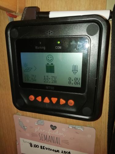

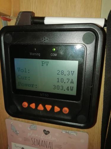

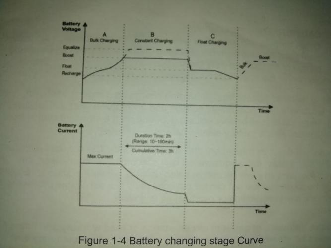

L unica differenza come ti avevo detto, é che se ricordo bene, il victron essendo più sofisticato, il tempo di assorbimento lo decide in base alla tensione delle batterie al mattino (ovvero più sono cariche, meno durerà l assorbimento).
Nel mio caso é fissa a 2 ore, o regolabile manualmente da 0 a 180 minuti.
Probabilmente se una sera scaricherai molto le batterie, il regolatore aumenterà il tempo di assorbimento (fino a un max di 6 ore mi pare).
Dovresti trovare tutto sul manuale...
Almeno questo ricordo da quando mi ero informato leggendo il manuale del regolatore victron smartsolar.

L unico modo per vedere la massima resa del tuo pannello è attaccare un grosso carico (tipo 350/390 watt effettivi) in pieno giorno e vedere che ne risulta laugh​​​​​​.
Sempre per chiacchierare di numeri e dare termini di paragone, io col pannello da 300w in questi giorni col trivalente elettrico, TV e ventilatore da 50 watt, viaggio su 1.3/1.5 kwh al giorno. Ora alle 13.30 piu o meno :
Anche Con ventilatore, frigo e TV, la batteria non viene intaccata fino alle 17.30 e comunque poco fino alle 19.00.
Il potenziale massimo ai primi di luglio credo sia sui 2 kwh al giorno ma non ho mai fatto la provasmiley
Tu potresti produrre circa un quarto in più di questo inteoria...
Hai fatto un ottimo impianto senza dubbio e come tale, se non ti inventi qualche consumo, in estate verrà sprecato per l 80%, su un camper laughlaugh​​​​​​

Screenshot_20190820-151108.jpgquesta é la página dove spiega il funzionamento e la durata della fase di assorbimento del regolatore smartsolar (hai quello no?).
In italiano non c'è ovviamente, allora ho messo la pagina in spagnolo che é simile.
Le tensioni sono da dividere per 2 per un sistema a 12v.e a lato c'è la duratadell assorbimento per una data tensione della batteria al mattino. Se a te dura 1 ora e mezza probabilmente scarichi le batterie la sera a circa 12.5 v.
Qui il manuale completo
https://www.google.com/url?sa=t...

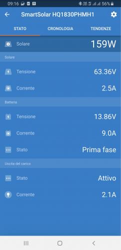

Inserito il 08/09/2019 alle: 09:36:31
In risposta al messaggio di il tornitore del 20/08/2019 alle 13:42:07
scaricano quel poco e poi nuovamente, il giorno dopo, le batterie in poco vengono caricate... ecco il perchè la fase di assorbimento dura poco. Per il prezzo, almeno io, immaginavo e potevo sapere all'incirca i prezzi... basta cercare online (ovviamente non in lingua italiana) e si trovano indicativamente i prezzi.. al massimo si chiedono ai rivenditori. Comunque grazie della testimonianza
Alle 9 di mattina...ho questa situazione...solare 2.5 amper..batterie 9.0 amper...uscita del carico 2.1 amper...ma quanti amper stanno ricevendo le batterie
...9.0 oppure...2.5...io penso ...9.0...perché la tensione è
63.36..al pannello...e alla batterie...13.86 v.  Quindi il regolatore abbassa la tensione ed aumenta gli amper...
quindi ho 9.0 amper alle batterie...mi confermi...grazie...
Sono un po duro di comprensorio...saluti
