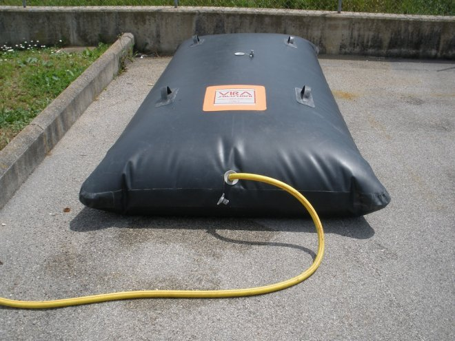

Altro sistema che qualcuno ho sentito usa
è una sacca in materiale plastico  sul tetto
che all'arrivo a destinazione (non in viaggio)
riempi di acqua e si riscalda con il sole.
Poi in inverno va levata per evitare il gelo.
Ovviamente più piccola per limitare il peso
a 100-150 kg. distribuiti sul tetto.
Se ne era parlato tempo fa.

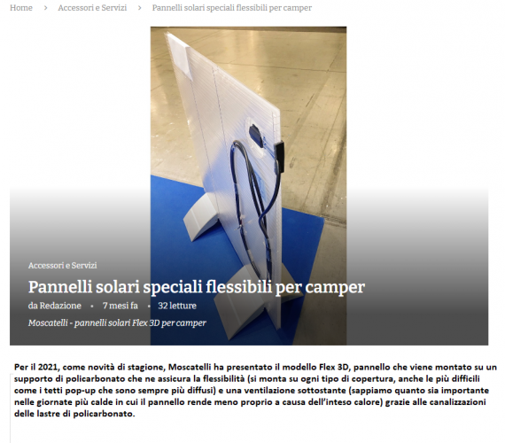

Non bisogna certo essere degli scienziati per capire quando sul web si riscontrano errori grossolani come in questo caso. Questa opzione di fissaggio è particolarmente indicata quando si deve installare il pannello su superfici
metalliche, che quindi possono riscaldarsi velocemente. L’insallazione di questo supporto alveolare in policarbonato tra il pannello e la superficie riduce notevolmente la temperatura del pannello evitando quindi perdite di efficienza. In questo caso gli errori sono due, la superficie metallica dove appoggia il pannello flessibile si riscalda per effetto dello stesso e fa la funzione di dissipatore, questo è un inconveniente perché si avrà il tetto riscaldato d'estate, che non è certo simpatico dato che innalzerà la temperatura interna del camper, ma il tetto aiuterà a smaltire il calore del pannello; per prevenire questo, installano un alveolare in policarbonato che è un isolante, il tetto metallico si riscalderà molto meno ma il pannello non avrà più la possibilità di raffreddarsi perdendo di efficienza e rischiando anche danni, già quando sono raffreddati perché sollevati dal tetto raggiungono i 60°. Lo stesso problema si avrebbe con il raffreddamento ad acqua di cui si sta parlando, quando il boiler o qualunque cosa sia, avrà velocemente raggiunto la temperatura del pannello, non lo raffredderà più ma lo manterrà ad alta temperatura fino a che non verrà rimpiazzata da acqua fresca consumando l'acqua che è stata riscaldata, è un classico problema nel solare termico, dove diventa un problema smaltire il calore prodotto quando non utilizzato, a meno che non si stia riscaldando una piscina. Il pannello fotovoltaico può essere raffreddato solo da ventilazione garantendo il passaggio di aria anche sotto lo stesso, i corrugati ETFE, proprio perché riflettono poco sia le onde lunghe (calore) sia la luce, e da qui il loro miglior rendimento, raggiungono temperature molto più elevate rispetto quelli lisci (tipo Dokio), specialmente i total black.
Credo tu abbia ragione...
Ora però dobbiamo avvertire anche MOSCATELLI che stanno sbagliando tutto...
https://www.girareliberi.it/202...
Ci pensi te?
Marco.

Io? avrai fatto anche tu qualche studio di fisico chimica e fisica per spiegargli che il policarbonato è un ottimo isolante e che l'aria intrappolata in quella canalizzazione orizzontale non avrà moti convettivi e possibilità di ricambio per la evacuazione del calore mal ceduto dal pannello, che quindi cuocerà come le uova al tegamino.

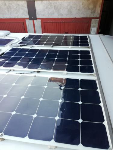

Certo, giusto Marco (Emme48) aveva pubblicato foto di pannelli le cui celle erano state cotte, infatti ha tenuto i suoi pannelli ben distanziati dal tetto, mi sembra 4/5 cm.

Certo, giusto Marco (Emme48) aveva pubblicato foto di pannelli le cui celle erano state cotte, infatti ha tenuto i suoi pannelli ben distanziati dal tetto, mi sembra 4/5 cm. Aggiungo, sui pannelli civili, con vetro ecc.

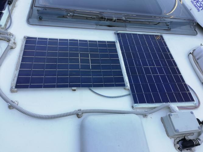

Ciao Giulio, le avevo già messe, sono vecchie...IMG_20190124_145420(1).jpgIMG_20190124_145754.jpg ma rimetto alcune foto di come ho messo i pannelli flessibili sul tetto. i due piccoli li ho sostituiti con due "EFTE" e servono solamente a caricare la batteria motore con l'apposito regolatore dedicato. Impianto che oramai ha superato i 4 anni senza problemi.

Quelli che sembrano cotti non credo sia dovuto al calore del sole perché per esperienza personale ho sempre avuto dal 2009 pannelli flessibili incollati direttamente sul tetto di vetroresina e non è mai successo che si cuocessino, dalle foto che vedo sembra più un problema di corrente inversa, non sono un mago Nella tecnica ma se un pannello è incollato alla carrozzeria o alla vetroresina cede il calore ad un dissipatore, se è distaccato il calore lo tiene e peggiora a meno che crei una ventilazione forzata

Ciao Giulio, le avevo già messe, sono vecchie... ma rimetto alcune foto di come ho messo i pannelli flessibili sul tetto. i due piccoli li ho sostituiti con due EFTE e servono solamente a caricare la batteria motore con l'apposito regolatore dedicato. Impianto che oramai ha superato i 4 anni senza problemi. Saluti.
Ciao Ezio, avessi visto le tue foto ai tempi avrei evitato l'errore di usare dei profili di un solo cm per tenerli sollevati, ora sono a 25/30 mm che penso sia il minimo sindacabile per evitare l'irraggiamento del tetto e per far circolare un po' d'aria.
Come mai hai li hai poi sostituiti con gli ETFE? Scarsa resa o deperimento?
Probabile che sia come dici tu riguardo ai guasti, io non concordo con il policarbonato, ma se incollati direttamente al tetto, l'ho già scritto, esso fa da dissipatore come rilevi anche tu, ma d'estate la cellula preferisco raffreddarla che riscaldarla.
Ti posso confermare che misurando la temperatura del soffitto (con la pistola "laser" è agevole confrontare la temperatura nei punti sotto i pannelli e dove non ci sono) con 25/30 mm ora non ho più quel problema, misurata proprio ieri, dove già avevo 700 W di resa.

Ciao Ezio, avessi visto le tue foto ai tempi avrei evitato l'errore di usare dei profili di un solo cm per tenerli sollevati, ora sono a 25/30 mm che penso sia il minimo sindacabile per evitare l'irraggiamento del tetto e per far circolare un po' d'aria. Come mai hai li hai poi sostituiti con gli ETFE? Scarsa resa o deperimento?
Ciao Giulio, guarda... io non è che ho 2 cm tra pannello e tetto, ho circa 1,5 cm, sollevarli di più, cosi flessibili, non mi piaceva, all'anteriore ho anche incollato un profilato in alluminio che fa da spoiler...
I due piccoli per la batteria motore li ho sostituiti per provare... gli EFTE, i vecchi non li ho gettati... ma riciclati sul balcone di casa per dare tensione ad una piccola stazione meteo con arduino.
