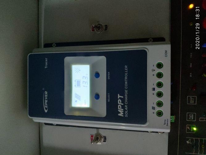

Ciao a tutti io volevo sapere se ho fatto un buon lavoro al mio pannello solare.
ho un 100w +regolatore EpSolar da 20a..non so se ho fatto bene ma ho messo due interruttori da 20a per poter scollegare sia il pannello che la batteria sui fili che vanno al regolatore..
non so se sono nel forum giusto ma sono nuovo.
Ho un arca freccia 508 del 1991

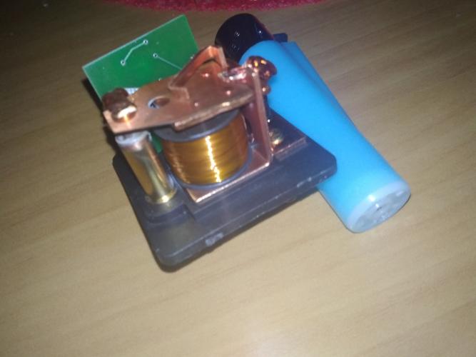

Ripropongo anche il "mio" sistema...rele "automatico" da 200A e 2 interruttori..smiley
https://www.camperonline.it/fai...
Possibilità: 1)tutto gestito automaticamente dal rele e quindi bs sotto pannello e parallelo con bm a motore acceso.
2)rele scollegato e quindi bm sotto alternatore e bs sotto pannello separatamente in marcia.
3) rele "forzato" e quindi bm e bs in parallelo sotto pannello anche a motore spento.

Sottolineo cje il rele automatico postato da me serve a tutelare la batteria motore in qualunque situazione, compreso la marcia, giacche sotto 12.8v scollega il parallelo, salvo sia stato "FORZATO" tramite il contatto 85 in modo permanente.
I normali rele comandati dal d+ teoricamente possono scaricare la bm in marcia...nelncaso assai improbabile che i consumi di cellula e meccanica in marcia siano superiori alla corrente fornita da alternatore o pannelli...
Ripeto assai improbabile con i moderni alternatore...ma un rele fatto come quello sopra impedisce sempre che la bm si scarichi a causa dei servizi in cellula...

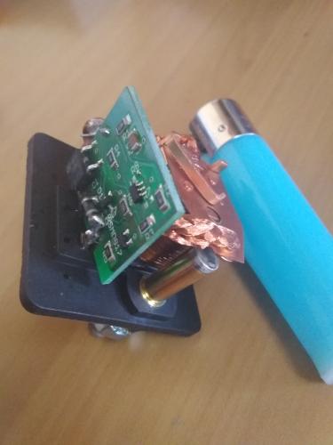

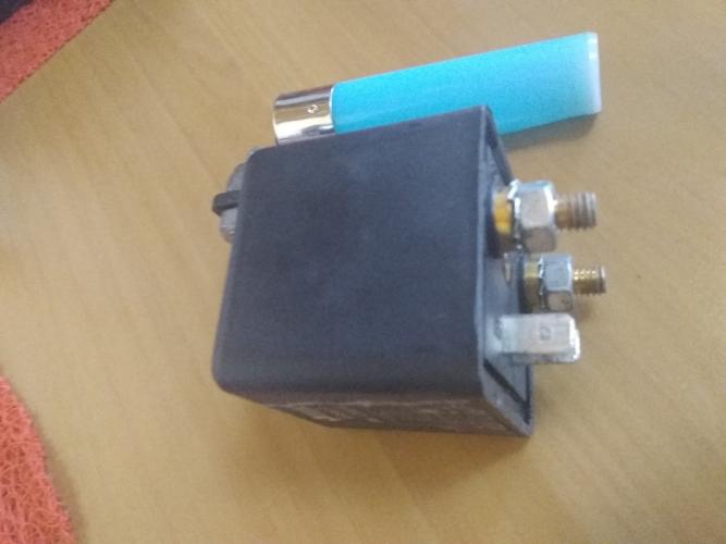

nel mio Adriatik ,e penso su tutti i mezzi con le bellissime centraline schaudt, era cosi...
Mi si eea bruciato (può succedere se si mette in moto con bs a terra e padsa molta corrente),ma il frigo funzionava...impossibile riparare la scatola dentro...
Allora ho messo(in realtà un elettrauto) questo bestionelaugh da 200A. Solitamente quelli installati sono  da 30 A.

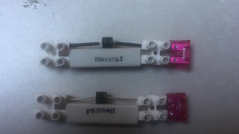

Proprio ieri ne ho fatti due
15/06/2018 11024
Inserito il 31/01/2020 alle: 15:43:32
In risposta al messaggio di Grinza del 31/01/2020 alle 13:56:19
Bel lavoroyes
