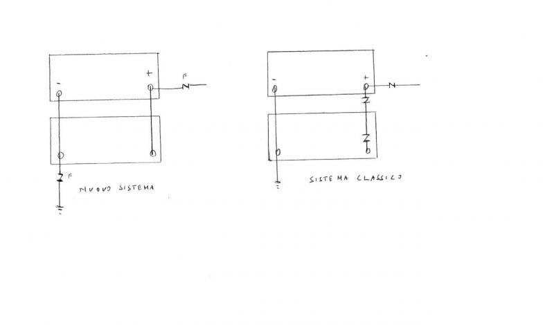

Sono sempre stato sostenitore del doppio fusibile, nel parallelo delle batterie. Oggi, dovendo porre una seconda batteria nel mio furgonato, mi accorgo che il doppio fusibile nel filo di parallelo e da porre il più vicino possibile al positivo di ogni batteria, può essere sostituito da UNO SOLO, DA PORRE SUL NEGATIVO.
Come si può facilmente vedere dai due schemi (perdonatemi, sono un pessimo disegnatore), l'apposizione di un fusibile sul collegamento negativo comune alle due batterie  isola, in caso di cortocircuito accidentale, tutto l'impianto, con maggior sicurezza rispetto a prima poichè addirittura viene protetto anche il polo positivo di ogni accumulatore.
Altro vantaggio che si ottiene è che non si introducono resistenze parassite fra le due batterie, migliorando il sistema di parallelo che di per sè risulta critico proprio per questi motivi.
Sono sicuro che ora interverranno molti scettici di tale tesi; ho aperto di proposito la discussione, per vedere cosa ne pensano gli esperti di batterie.
Modificato da ik6Amo il 09/03/2019 alle 19:21:34
possibile al positivo di ogni batteria, può essere sostituito da UNO SOLO, DA PORRE SUL NEGATIVO.   Come si può facilmente vedere dai due schemi (perdonatemi, sono un pessimo disegnatore), l'apposizione di un fusibile sul collegamento negativo comune alle due batterie  isola, in caso di cortocircuito accidentale, tutto l'impianto, con maggior sicurezza rispetto a prima poichè addirittura viene protetto anche il polo positivo di ogni accumulatore. Altro vantaggio che si ottiene è che non si introducono resistenze parassite fra le due batterie, migliorando il sistema di parallelo che di per sè risulta critico proprio per questi motivi. Sono sicuro che ora interverranno molti scettici di tale tesi; ho aperto di proposito la discussione, per vedere cosa ne pensano gli esperti di batterie. / L'esperienza?? E' la somma delle fregature!!!
Io non sono un esperto, ma mi sembra che in caso di corto (ad esempio un positivo che si stacca e tocca il telaio), effettivamente se salta quel fusibile al negativo, tutto é isolato...
L unica cosa, a differenza dell altro sistema, non si isolano le batterie fra loro stesse giusto??

Esatto, non si isolano le batterie fra di loro. All'occorrenza si può eventualmente porre un ulteriore fusibile sul collegamento di parallelo negativo, ma penso sia inutile poichè comunque, in caso di problemi, un fusibile da 30A servirebbe a ben poco.
Sai cosa mi viene da pensare nella mia ignoranza...? I fusibli di solito non vengono messi sul negativo che va al telaii... Perché?
​​​​​​Mi sono risposto: perché se c'è un corto di un utilizzatore, salta il fusibile del suo positivo e basta... Invece il negativo al telaio non ha fusibili perché deve condurre la corrente agli altri utilizzatori non in corto (almeno nei classici sistemi a NEGATIVO COMUNE, altrimenti sarebbe il contrario col positivo comune sul telaio... se esiste un sistema così ...}
In sintesi, con questo tuo sistema,, se il corto te lo fa l utilizzatore X, e ti salta il fusibile sul negativo comune a telaio, ti mangi tutte le utenze ..
O ho detto una scemenza ?! laugh

io uso il "nuovo schema" per una sola batteria.
per due batterie io aggiungerei ugualmente al nuovo schema i due fusibili sul filo che collega i due poli positivi delle due batterie.

Sai cosa mi viene da pensare nella mia ignoranza...? I fusibli di solito non vengono messi sul negativo che va al telaii... Perché?  ​​​​​​Mi sono risposto: perché se c'è un corto di un utilizzatore, salta
il fusibile del suo positivo e basta... Invece il negativo al telaio non ha fusibili perché deve condurre la corrente agli altri utilizzatori non in corto (almeno nei classici sistemi a NEGATIVO COMUNE, altrimenti sarebbe il contrario col positivo comune sul telaio... se esiste un sistema così ...}  In sintesi, con questo tuo sistema,, se il corto te lo fa l utilizzatore X, e ti salta il fusibile sul negativo comune a telaio, ti mangi tutte le utenze .. O ho detto una scemenza ?!
Il fusibile sul negativo ha proprio il compito di isolare il complesso batterie dall'impianto. Rende praticamente inutile quello generale che sta sull'uscita positiva, che ho lasciato nello schema solo per non alterare l'impianto esistente.
Aggiungere due fusibili sul positivo non ha alcun senso e serve solo ad alterare le resistenze di collegamento, compromettendo l'equilibrio del parallelo allo stesso modo del sistema originale.
Se proprio si vuole realizzare una cosa supersicura si potrebbero aggiungere due fusibili perfettamente uguali, ma uno sul parallelo positivo ed uno sul negativo. Non è importante il punto in cui questi vengono inseriti.
Il primo fusibile serve per evitare problemi nel caso un accumulatore dovesse andare in cortocircuito; il secondo viene introdotto solo per equilibrare le resistenze in gioco e rendere il parallelo perfetto.
Da notare che il positivo d'uscita viene prelevato sul polo di una batteria ed il negativo sul polo dell'altra, in modo da rendere equilibrato il sistema.

Se le batterie sono vicine nessun fusibile sul cavo tra le due, solo in uscita...
Il fusibile tra le due, secondo me, ha solo lo scopo di proteggere contro un taglio accidentale del cavo che vada a toccare la massa, teoricamente servirebbe anche al negativo che potrebbe andare a toccare il positivo.
ik6Amo, come ho avuto modo di spiegare in varie occasioni, io non sono per nulla d'accordo nell'avere fusibili da tutte le parti, principalmente perchè si va ad introdurre resistenze che non fanno certo bene al parallelo, successivamente perchè l'installazione degli stessi fusibili in maniera IMPECCABILE non è da tutti e di conseguenza si va ad introdurre un rischio ben più elevato di quello che si va ad introdurre non mettendo alcun fusibile. Di norma, quei fusibili che si vanno a mettere per il parallelo sono fusibili di alto amperaggio i quali da installare sono ancor più esigenti. Non a caso abbiamo letto più volte di capicorda serrati con la morsa, col martello, oppure stagnati... quando invece esistono crimpatrici PROFESSIONALI che in un nano secondo svolgono un lavoro perfetto e sicuro.
Recentemente ho sistemato il mezzo di un amico che ha voluto montare la seconda batteria e ho colto l'occasione per rifare tutto l'impianto.
Una batteria sotto al sedile passeggero, l'altra dentro alla cassapanca dietro allo stesso sedile. NESSUN fusibile sul parallelo, nessun fusibile sul negativo che va a al telaio.
Tra il sistema classico e quello "nuovo" da te postato, se obbligato sceglierei quello "nuovo" tutta la vita.
A questo punto, faccio notare un'altra cosa importante nei disegni proposti. Il fusibile sulla linea del positivo, altro oggetto RISCHIOSO. Da quel positivo passerà TUTTA l'alimentazione della cellula; sono convinto che molti dei mezzi modificati after market abbiano un fusibile inadeguato a tal scopo. Dal quel positivo infatti, non verrà alimentata la sola centralina, ma tante altre utenze. Ora mi e ti chiedo, che portata dovrà avere quel fusibile?
Se su un ipotetico mezzo viene inserito un inverter e ad esempio montiamo un fusibile da 50A, è chiaro che quel fusibile proteggerà "solo" l'inverter perchè tutte le altre utenze con cavi di dimensioni certamente minori saranno protette SOLO in caso di corto circuito, cosa oserei dire molto remota a meno di errori... In quella zona dovremmo avere una serie di fusibili adatta ad ogni singola utenza collegata.

Avendo fatto io nel mio furgonato i collegamenti come nel disegno "classico", e mettendo due batterie , ognuna sotto ciascun sedile, mi chiedo?...se dovessi usare il "nuovo sistema"  (cosa che non farò mai!!), a cosa serve avere un doppio fusibile uno sul positivo in uscita ed uno a massa ? se avviene un corto, in uscita, a parer mio ne basta uno solo di quei due....ma quello che mi preoccupa di più è: inguainando anche a sufficienza i cavi in modo da escludere qualsiasi cortocircuito nel tragitto dei cavi tra una batteria e l'altra, cosa succederebbe se una delle due batterie, all'interno del camper sotto i sedili, andasse in corto?? non oso immaginare....

Scusate il mio scetticismo... Avendo fatto io nel mio furgonato i collegamenti come nel disegno classico, e mettendo due batterie , ognuna sotto ciascun sedile, mi chiedo?...se dovessi usare il nuovo sistema  (cosa che non
A mio parere nulla... tanti camperisti hanno quei fusibili e tante batterie sono andate in corto, a mia memoria non ho mai letto di fusibili saltati a causa del corto interno in una delle due batterie.
Quei fusibili servono soltanto per evitare che il cavo del positivo, staccandosi, ed entrando in contatto con il telaio del mezzo, generi un corto circuito tale da creare grossi problemi. NULLA di più.

Ah dimenticavo...i due fusibili che ho messo tra una batteria e l'altra (nella versione classica), sono due fusibili a caramella formato mega da 80 Amp. e penso che la piccola resistenza che creano non può comportare alcun disguido al parallelismo delle due batterie nell'uso che si fa in un camper, compreso l'uso di un inverter di grandi potenze...

Ho letto delle inesattezze.
Innanzitutto preciso che non ci sono due contatti di massa, ma uno solo che fa capo alla seconda batteria, mentre il positivo fa capo alla prima batteria.
Il fusibile sul positivo in uscita diventa inutile e viene lasciato esclusivamente per non modificare l'impianto originale del mezzo.
Al fine di rendere bilanciato il parallelo, se si pone un fusibile sul negativo di parallelo, è necessario porna uno uguale anche sul positivo di parallelo, al fine di bilanciare le resistenze in gioco.
Riguardo Laikone, sono perfettamente d'accordo con la pericolosità dei fusibili sul positivo, specie se non fatti a regola d'arte. Riguardo le crimpature, penso che fatte così vadano bene.
Che ne dici?
Che ne dici? Naturalmente adesso ci vuole un doppio strato di termorestringente, a lasciare libero solo l'occhiello.

Ok, quindi riepilogando ho da una decina di anni 2 batterie AGM FIAMM = 1 da 100AH e 1 da 80 Ah in parallelo distanti tra loro circa 4,5 mt di cavo da 16mm. sul positivo.
Sul positivo di una (quella da 80ah dentro al vano motore)  c'è un fusibile da 50Ah e le masse sono su ognuna separate e fissate sul telaio del mezzo a circa 40/50 cm. dal negativo.
Quindi dov'è il problema di errato schema dei collegamenti se così è?
Anche perchè fino adesso non ho mai avuto problemi e le 2 batterie sono aiutate anche da un pannello fotovoltaico monocristallino da 100 watt.

Ok, quindi riepilogando ho da una decina di anni 2 batterie AGM FIAMM = 1 da 100AH e 1 da 80 Ah in parallelo distanti tra loro circa 4,5 mt di cavo da 16mm. sul positivo. Sul positivo di una (quella da 80ah dentro al vano
motore)  c'è un fusibile da 50Ah e le masse sono su ognuna separate e fissate sul telaio del mezzo a circa 40/50 cm. dal negativo. Quindi dov'è il problema di errato schema dei collegamenti se così è? Anche perchè fino adesso non ho mai avuto problemi e le 2 batterie sono aiutate anche da un pannello fotovoltaico monocristallino da 100 watt.
Il problema? tutto il tuo impianto. Innanzitutto le batterie dovrebbero essere uguali di capacità, tipo e marca, per non dire anche dello stesso ciclo produttivo.
Poi il parallelo va fatto, se a regola d'arte, mantenendo la stessa resistenza fra le due batterie. Questo significa che non puoi metterle a massa separatemente, ma devi inure sia i poli positivi che negativi, prelevando tensione dal positivo di una e dal negativo dell'altra.
I fusibili introducono resistenza, quindi se ne metti uno sul positivo di parallelo, devi  necessariamente porne un altro uguale sul parallelo negativo, non per proteggere ma per equilibrare le resistenze.
Solo così avrai un parallelo bilanciato ed una bassa probabilità del fatto che il guasto di una ti infici anche l'altra.
Questa almeno è al teoria. La pratica... vedo che ognuno fa come gli pare, quindi la pratica non mi interessa.
Per quanto mi riguarda, seguo la teoria.

Siccome che, volendo un cavo può essere protetto in modo assoluto, io sono per il  nessun fusibile, anche a distanze tra i 2 sedili.
Per i sistema postato da ik6Amo, non ci vedo nessun vantaggio, visto che poi si dovrebbe mettere un altro fusibile tra le BS.

Siccome che, volendo un cavo può essere protetto in modo assoluto, io sono per il nessun fusibile, anche a distanze tra i 2 sedili. Per i sistema postato da ik6Amo, non ci vedo nessun vantaggio, visto che poi si dovrebbe mettere un altro fusibile tra le BS.
Nessun vantaggio? Considera che, se disgraziatamente ti va a massa il terminale positivo della batteria, questo E' PROTETTO DAL FUSIBILE. Se lo chiami nessun vantaggio....

tra le due batterie io inserirei un fusibile di valore intorno ai ?/ ?A x ogni polo
riguardo alla cdt che si produrrebbe x questa inserzione ritengo sia talmente trascurabile ai fini dell utilizzo  che pur esistendo non produca sensibile disagio all utilizzo finale se non x fare accademia
Ricordiamo che i ns impianti sono al limite della sufficienza e pochi mmA  lasciano indefferente il risultato finale

Il problema? tutto il tuo impianto. Innanzitutto le batterie dovrebbero essere uguali di capacità, tipo e marca, per non dire anche dello stesso ciclo produttivo. Poi il parallelo va fatto, se a regola d'arte, mantenendo
la stessa resistenza fra le due batterie. Questo significa che non puoi metterle a massa separatemente, ma devi inure sia i poli positivi che negativi, prelevando tensione dal positivo di una e dal negativo dell'altra. I fusibili introducono resistenza, quindi se ne metti uno sul positivo di parallelo, devi  necessariamente porne un altro uguale sul parallelo negativo, non per proteggere ma per equilibrare le resistenze. Solo così avrai un parallelo bilanciato ed una bassa probabilità del fatto che il guasto di una ti infici anche l'altra. Questa almeno è al teoria. La pratica... vedo che ognuno fa come gli pare, quindi la pratica non mi interessa. Per quanto mi riguarda, seguo la teoria.
Allora marca e tipologia sono uguali ma per problemi di spazio ho dovuto scendere a compromessi con le dimensioni di ingombro e quindi cambiano anche gli ampere.
Il telaio collega i 2 poli negativi ma secondo il tuo ragionamento dovevano essere collegati tra loro e poi messi a massa.
Tutti e 2 o solo 1 e quale la più vicina al motore o quella più distante ?

Allora marca e tipologia sono uguali ma per problemi di spazio ho dovuto scendere a compromessi con le dimensioni di ingombro e quindi cambiano anche gli ampere. Il telaio collega i 2 poli negativi ma secondo il tuo ragionamento dovevano essere collegati tra loro e poi messi a massa. Tutti e 2 o solo 1 e quale la più vicina al motore o quella più distante ?
Due batterie non uguali, assorbiranno ed erogheranno correnti di carica diverse, poichè hanno sicuramente resistenza interna molto diversa.
Se non rispetti tale principio, è inutile parlare di resistenza dei collegamenti, tanto avrei sempre e comunque una disparità di resa fra i due accumulatori.

Parere strettamente personale: tra le due batterie io inserirei un fusibile di valore intorno ai ?/ ?A x ogni polo  riguardo alla cdt che si produrrebbe x questa inserzione ritengo sia talmente trascurabile ai fini dell
utilizzo  che pur esistendo non produca sensibile disagio all utilizzo finale se non x fare accademia Ricordiamo che i ns impianti sono al limite della sufficienza e pochi mmA  lasciano indefferente il risultato finale
Considera che una differenza di potenziale di 0,1 -0,2V, se ripetuta continuamente può essere significativa per il raggiungimento della massima carica di una batteria.
Stessa cosa quando prelevi, poichè una caduta di tensione porta una batteria ad erogare meno dell'altra. E' teoria; la pratica potrebbe essere diversa ma io, finchè mi è possibile, mi attengo alla teoria.
