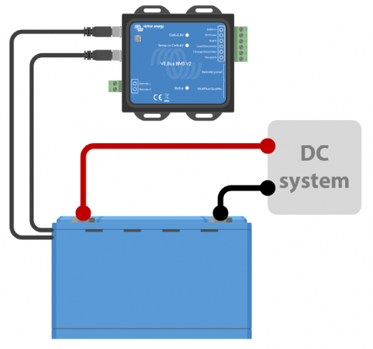

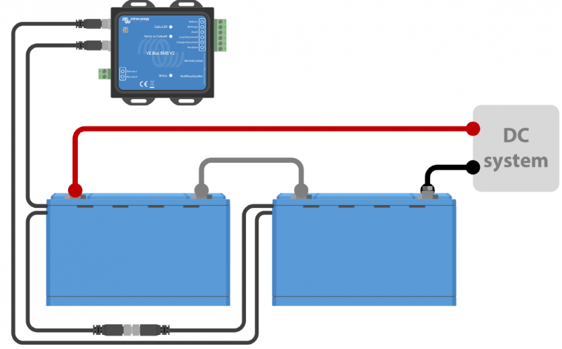

Attento Cesare, la vera importanza e' data dal fatto che il BMS della seconda batteria sia di capacità adeguata alla stessa almeno da permettergli siauna scarica 1C che una carica 0,5C ed abbia la possibilità di essere programmato in egual modo a quello della prima batteria, sia per la carica che per la scarica, se poi una batteria e' una Victron da 320Ah e l'altra una "sconosciuta" di capacità uguale, maggiore o minore alla prima, fa niente.
programmato in egual modo a quello della prima batteria, sia per la carica che per la scarica, se poi una batteria e' una Victron da 320Ah e l'altra una sconosciuta di capacità uguale, maggiore o minore alla prima, fa niente. Ciro.
Grazie Ciro del feedback yes
una delle tante cose che mi piace di Victron è la possibilità di avere un unico BMS esterno che, in primis gestirà una BS:
e se sarà necessario, si potrà collegare la seconda BS (identica alla prima) al medesimo BMS:
Così facendo il sistema Victron gestirà un unico pacco BS da 640Ah
Grazie ancora,

Grazie Ciro del feedback una delle tante cose che mi piace di Victron è la possibilità di avere un unico BMS esterno che, in primis gestirà una BS:  e se sarà necessario, si potrà collegare la seconda BS (identica alla prima) al medesimo BMS: Così facendo il sistema Victron gestirà un unico pacco BS da 640Ah Grazie ancora, Ciao Cesare
Si certo, questo l'avevo capito, volevo solo farti presente che e possibile gestire anche altri tipi di batterie, integrando le stesse nel sistema Victron.

Si certo, questo l'avevo capito, volevo solo farti presente che e possibile gestire anche altri tipi di batterie, integrando le stesse nel sistema Victron. Ciro.
Orca … chiedo venia blush
Avevo capito che il sistema Victron accettava diverse BS, ma pensavo che non era possibile due marche differenti con potenze differenti ...
In questo caso, posso abbinare la LiFePO4 di serie (dovrebbe essere da 95Ah) con una Victron da 200/320Ah
Adesso è chiaro il tuo post sul BMS, ri-grazie yes
Allora vado subito a “studiare” la possibilità del join
