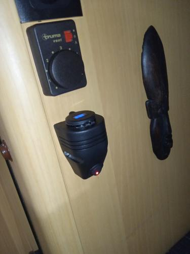

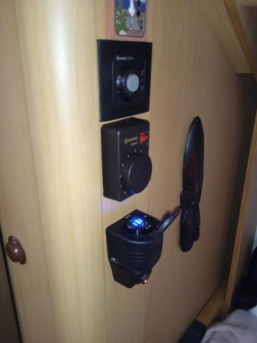

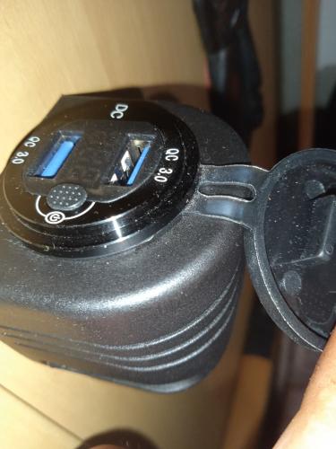

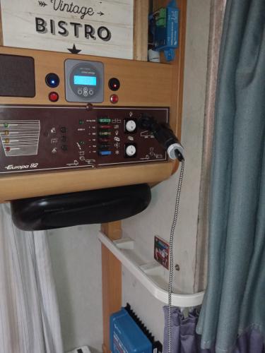

Buongiorno ho 3 prese USB sulla 12v del camper messe da me e ho notato una notevole differenza di prestazioni di carica di uno stesso dispositivo...
2 sono doppie e una è una presa USB da accendisigari su ulteriore adattatore accendisigari su presa 12v.
Queste sono da 2.4A
IMG_20220813_164257.jpgqueste da 3.0A
IMG_20220813_164157.jpge questa è da 1A
Su quelle da 2.4A trovo una tensione di 5.21v
Su quelle da 3A di 5.14v e 5.07v
Su quella da 1A di 5.11v
Ovviamente quella a maggior tensione dav2.4A carica il mio telefono scarico con più corrente di tutti..circa 1.2A
Quella da 3A carica a circa 0.8A

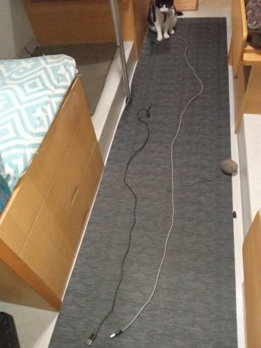

Ho notato che anche la qualità del cavo USB e la sua lunghezza cambiano la quantità di corrente di carica a parità di presa USB e dispositivo...e non di poco anche del 25%.

Molti cavi cavi economici usb (mi verrebbe da dire la maggior parte) inducono una forte caduta di tensione e quindi di corrente.
Il motivo e' la scarsa sezione del rame per risparmiare.

Usando un amperometro usb ho constatato che moltissimi cavi non funzionano bene.
Quindi, l' unico sistema sicuro e' verificare con un amperometro il comportamento del singolo cavo.

Poi il cavo come dici è incredibile quanto influisce...
Come sulla BS del camper da alternatore che carico 9A col cavo 6mmq da 7 metri e 45A col cavo da 25mmq e 1.5m...
E qualcuno mi ha detto che la.resistenza di un cavo NON LIMITA LA COERENTE...CERTO CHE NO... è elettricità basica...
Ma è la batteria che quando è un utilizzatore, e quindi una resistenza (almeno semplificando), avendo una resistenza interna bassissima e una propria tensione a vuoto, limita la corrente tantissimo ...a volte anche per una piccola caduta di tensione sui suoi poli ...
Con il cavo dei telefoni/videocamera etc è la stessa cosa...
Cavi pietosi fanno una carica pietosa...
Il fatto è che davo per scontato che la fabbricazione di questi cavetti fosse standard come sezione per lunghezza...ma.evidentemente non è cosi...

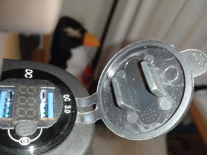

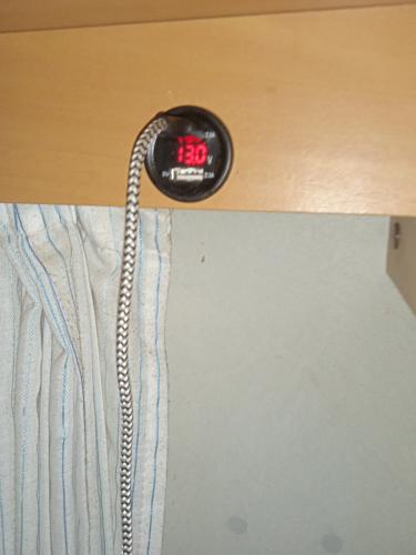

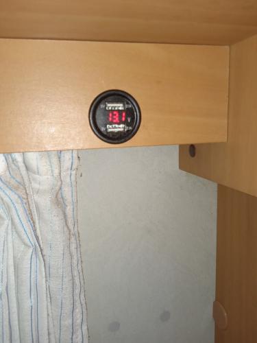

Riassumendo ne ho una da 2.1A che carica (solo con cavo buono!) 1.1A a 12.7v da schunt..e a 5v sono 2.7A...tolte le perdite della trasformazione della presa stessa ci sta no?
Le altre sono una da 2.1 e l' altra senza scritto niente ed entrambe caricano a 0.8A a 12.7v che fa esattamente 2A... ai quali togliere un tot di perdita della presa immagino...
Addirittura in una doppia c'è leggera differenza trala n 1 e la n2 ..ma è perché la tensione sulle 2 porte è leggermente differente ...
Comunque non mi sembrano cose fatte molto bene...
Poi il voltímetro incorporato è una sce menza perché appena attacchi un telefono cala di oltre mezzo volt a causa della caduta all interno della presa stessa..e magari sui faston la caduta è molto meno visto che uso cavi da 2.5mmq minimo...
Ma io non lo uso mai il voltímetro..ho lo schermino victron , lo schumt e soprattutto il battery sense con la tensione più affidabile possibile.. cioè sulla batteria...
Una cosa bella è che una delle prese ha piccolo pulsante interruttore integrato
...mentre quella che c era prima nel supporto no..e ora mi ritrovo un interruttore inutile..quello che avevo montato con tanta pazienza nel supportoangry con tanto di foro a misura..

Le prese usb tipo A (quelle dei pc e dei caricatori) 1 e 2 hanno solo 4 contatti, 2 per alimentazione e 2 per i dati, tra sorgente di alimentazione e batteria c'è sempre dell'elettronica, utilizzatore  e caricatore dialogano
attraverso i contatti dei dati per stabilire corrente e tensione di ricarica. Ho scritto tensione perché lo standard  fastcharge (o power delivery in caso di  usb-c) prevede un innalzamento della tensione a 9V o 12V in modo da consentire il transito della potenza attraverso i piccoli contatti. Usb3 (prese blu)  ha 5 ulteriori contatti ma sono utilizzati esclusivamente per la trasmissione dati ad alta velocità, difficilmente si trovano sui caricatori
Ottima spiegazione...
sull unica che ha scritto QC 3.0 sembra ci siano 4 contatti(e 2 opposti più grossi ma non so)
la tensione col tester la misuro tra quello più a dx e quello più a sx...con gli altri risultano tensioni inferiori.
quando mi tocca un puntale tra un contatto e la linguetta opposto più grosso fa corto.. immagino sia il negativo comune sul metallo.
Comunque quella 3.0 e le altre sono uguali enqulla con 3.0 non è la più potente...ma secondo me è tutto un po' a caso tra le mie e dipende dalla scarsa qualità di fabbricazione.
Modificato da Hunter85 il 15/08/2022 alle 20:57:50

IMG_20220815_230446_1.jpgil cavo bianco e nero lunghissimo carica a 13 watt il telefono...il cavo nero più corto dalla stessa presa e stesso telefono alla stessa percentuale di carica, carica a 6/7 watt
e il bello è che quello nero più corto è pure di marca.. è nokia...

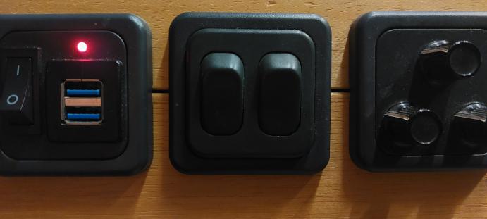

Ho fatto questo lavoro circa due anni fa, durante l'allestimento, potrei anche essermi sbagliato sul fatto che il riconoscimento avvenga via software o via hardware ma ricordo molto bene che vi era la possibilità di collegare dal lato della presa USB 3 da pannello in modo diverso
quindi un collegamento fisico, forse solo una messa a massa di uno dei conduttori adesso non ricordo
ho fatto un lavoraccio per ottenere questo, non tanto per l'estetica (interruttori uguali) ma soprattutto perchè le altre che avevo comprato davano tutte risultati scadenti

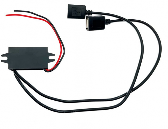

Ho comprato degli alimentatori come questo che vedi nell'immagine, avevo gia avuto modo di usarli sull'altro mezzo e funzionavano molto bene, perro come vedi avevano le prese volanti mentre io le volevo da pannello
ho quindi acquistato delle prolunghe e queste erano USB3, purtoppo tutto il malloppo non mi entrava dietro ai pannellini (3 metri di roba) quindi ho tagliato i cavi e questi sono molti di più di 4, e ho dovuto fare un lavoro certosino e mi sono accorto che la connessione si poteva fare in due modi
Non credo di aver avuto le traveggole, però alla mia età è anche possibile, avevo trovato un documento che spiegava il  layout ma adesso non lo trovo, proverò a recuperarlo
Modificato da rubylove il 16/08/2022 alle 00:46:30

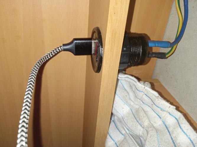

Questa è la prolunga USB3 che è stata tagliata e giuntata al cavo dell'alimentatore a sua volta tagliato
27/08/2018 3118
Inserito il 16/08/2022 alle: 07:01:05
La prolunga USB3 deve garantire il passaggio dei dati con standard Usb3,  quindi oltre ai 4 cavi dell'USB deve avere gli altri 5, che però ritengo (forse sbagliando) siano ininfluenti per un uso solo ricarica

La presa USB che uso di più e che carica lo smartphone anche a 1.2/1.3A sui 12v (che sono 15/16 watt e quasi 3A a 5v) diventa abbastanza calda nel uso...

Ho notato un altra cosa...
l' presa in foto quando metto 2 smartphone molto scarichi dopo un po' inizia a fare attacca e stacca della carica..se ne tolgo uno la cosa smette..
Si vede la tensione poi che cala a 11.5v ogni volta che che attacca e poi stacca... E le batterie sono almeno a 12.7v di notte...
Il cablaggio che ho realizzato ovviamente non ha cavi enormi...ma sono da 2.5mmq..anche se sono vari metri dal pannello di controllo del camper dove partono...non è possibile che 2A di carico facciano una caduta di 1.5vsurprise
comunque in mia opinione un inverter piccolo e buono, a 230 niente da problemi...la stabilità di tensione non ha paragoni con adattatori 12v vari da 2 soldi...
