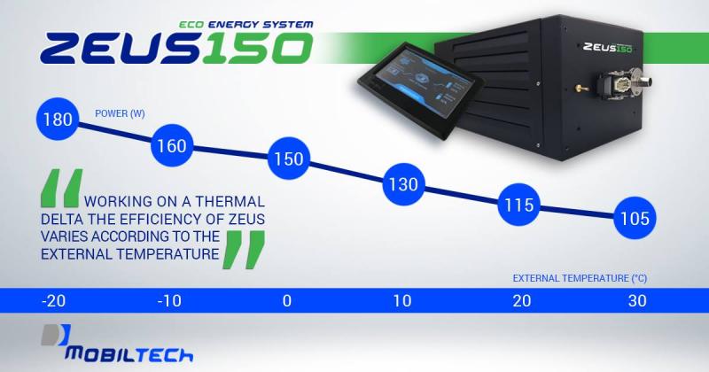

CC9BDFFD-B5B5-4AC7-AE1A-9FA8494258DA.jpegCiao a tutti io l’ho visto in funzione ed ero presente ad una delle dimostrazioni.
premetto che sono un neo camperista con all’attivo 8 notti in campeggio e 1100 kilometri in camper mio
6000km con quelli in affitto.
per quello che ho visto è un buon sistema, ma ancora sembra sperimetale o meglio da ottimizzare, infatti è composto dal generatore un cubotto simile all’efoy ma piu grande, e un sistema di ventole in stile automobilistico per il raffreddamento del motore.
all’accensione ci ha messo un pochino per andare in funzione ma nel giro di qualche minuto andava e la dimostrazione  in luogo chiuso ha dimostrato che l’ inquinamento era assolutamente accettabile inoltre il rumore era proprio un minimo ronzio quasi impercettibile tuttavia ho capito che il grande problema di questo sistema è la dissipazione del calore cioè produce tanto tanto calore per questo motivo i signori rappresentanti dicevano che era in fase di studio la possibilità di canalizzare questo calore prodotto dal generatore e scaldare il camper.
in pratica funiona bene al freddo e molto meno bene al caldo ... mi pare ci sia una decadenza delle prestazion significativa, tuttavia  mi insegnate che d’estate i pannelli ti supportano tanto..
 In sintesi dunque mi è parso tutto ottimo ma comunque in fase di definizione soprattutto considerando la spesa come mia opinione personale tuttavia non sono ancora riuscito a capire la convenienza rispetto a efoy e batterie lipo e pannelli solari.
ho trovato anche questo schema di efficenza che secondo me è importatne considerare perchè ovunque vedo sta cosa che produce 150watt ora... ma secondo me il calcolo è troppo ottimistico considerando questo grafico sopra.
Capisco che il pannello ti molla quando fa freddo e quindi lui aumenta la sua efficenza . Ed ècosa buona..ma di fatto un p ulteriore considerazione da mettere sulla bilancia che non è come un efoy che fa quello...sempre... ma a secondo della temp..
meditiamo...

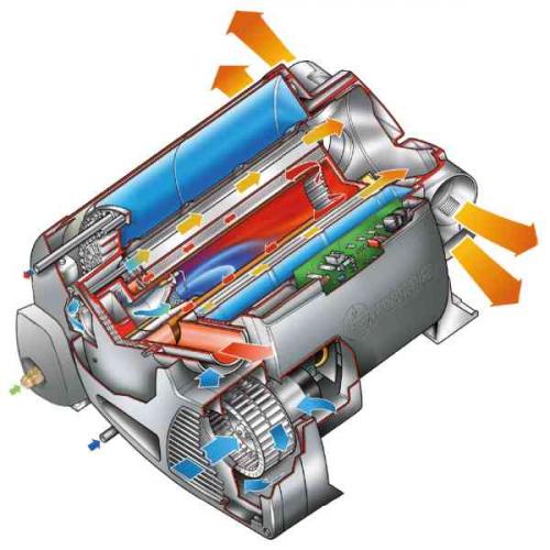

Chissa' come mai hanno pensato solo ora che il calore prodotto puo' essere utilizzato per scaldare il camper (e come effetto collaterale si consuma meno elettricita' perche' la combi non e' accesa...).
mi chiedo se avra' gli stessi problemi della combi diesel a tenerlo fermo a lungo, cioe' la retina del bruciatore si incrosta e rende inutilizzabile l'apparecchio.

Ciao a tutti io l’ho visto in funzione ed ero presente ad una delle dimostrazioni. premetto che sono un neo camperista con all’attivo 8 notti in campeggio e 1100 kilometri in camper mio 6000km con quelli in affitto.
per quello che ho visto è un buon sistema, ma ancora sembra sperimetale o meglio da ottimizzare, infatti è composto dal generatore un cubotto simile all’efoy ma piu grande, e un sistema di ventole in stile automobilistico per il raffreddamento del motore. all’accensione ci ha messo un pochino per andare in funzione ma nel giro di qualche minuto andava e la dimostrazione  in luogo chiuso ha dimostrato che l’ inquinamento era assolutamente accettabile inoltre il rumore era proprio un minimo ronzio quasi impercettibile tuttavia ho capito che il grande problema di questo sistema è la dissipazione del calore cioè produce tanto tanto calore per questo motivo i signori rappresentanti dicevano che era in fase di studio la possibilità di canalizzare questo calore prodotto dal generatore e scaldare il camper. in pratica funiona bene al freddo e molto meno bene al caldo ... mi pare ci sia una decadenza delle prestazion significativa, tuttavia  mi insegnate che d’estate i pannelli ti supportano tanto..  In sintesi dunque mi è parso tutto ottimo ma comunque in fase di definizione soprattutto considerando la spesa come mia opinione personale tuttavia non sono ancora riuscito a capire la convenienza rispetto a efoy e batterie lipo e pannelli solari. ho trovato anche questo schema di efficenza che secondo me è importatne considerare perchè ovunque vedo sta cosa che produce 150watt ora... ma secondo me il calcolo è troppo ottimistico considerando questo grafico sopra. Capisco che il pannello ti molla quando fa freddo e quindi lui aumenta la sua efficenza . Ed ècosa buona..ma di fatto un p ulteriore considerazione da mettere sulla bilancia che non è come un efoy che fa quello...sempre... ma a secondo della temp.. meditiamo...
giustamente come dici tu Efoy fa quello sempre ma hai notato la differenza di Wh che manda in batteria?

la combi attorno al bruciatore riscalda l'aria e l'acqua si riscalda attorno all'acqua calda, cioe' indirettamente.
in questo generatore per me andrebbe fatto il contrario': attorno al bruciatore mettere delle serpentine in cui scorre acqua (che porta via il calore piu' velocemente dell'aria) e poi raffreddare l'acqua tramite aria che viene usata per riscaldare il camper o emessa all'esterno sotto il camper se non si desidera riscaldare il camper.
