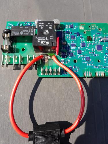

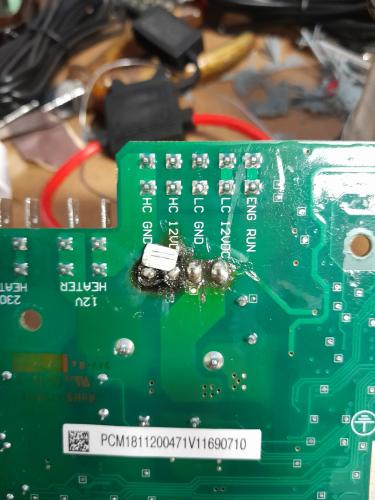

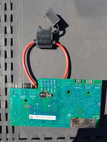

Buongiorno,
anche io ho avuto il problema con il frigo Thetford N3000. Allego le foto della soluzione portando il fusibile al di fuori della scheda con portafusibile. Ho alcune domande in quanto non sono molto pratico di saldature:
- ho saldato direttamente i cavi sul circuito stampato. Devo rafforzare ulteriormente le sladature. la continuità sulle pitse è corretta, ma nel thread mi sembra si parli più di "capacità" della pista stessa
- anche il connettore esterno monta fastom per il collegamento del fusibile, può essere un problema?
- nelle connessioni dietro la scheda è meglio collegare i due punti che facevano capo al medesimo fastom originale? Magari con una barretta metallic acome indicato nella ultima foto?

Buongiorno, anche io ho avuto il problema con il frigo Thetford N3000. Allego le foto della soluzione portando il fusibile al di fuori della scheda con portafusibile. Ho alcune domande in quanto non sono molto pratico di
saldature: - ho saldato direttamente i cavi sul circuito stampato. Devo rafforzare ulteriormente le sladature. la continuità sulle pitse è corretta, ma nel thread mi sembra si parli più di capacità della pista stessa - anche il connettore esterno monta fastom per il collegamento del fusibile, può essere un problema? - nelle connessioni dietro la scheda è meglio collegare i due punti che facevano capo al medesimo fastom originale? Magari con una barretta metallic acome indicato nella ultima foto? Grazie.
Lascia stare le barrette metalliche, un filo del portafusibile lo saldi in mezzo tra la prima e la seconda saldatura e l'altro tra la terza e la quarta in pratica le saldature vengono unite dallo stagno stesso, non importa da che parte cominci a contare.
Se ti fa comodo le saldature puoi anche farle sul retro della scheda.
Ciao Giò
PS a guardare bene quei fili sono corti, fusibile all'esterno significa all'esterno fuori dal contenitore della scheda e il fusibile mettilo da 25 ampere.
Il meglio è nemico del bene
Modificato da Giochigio il 14/07/2025 alle 13:48:51

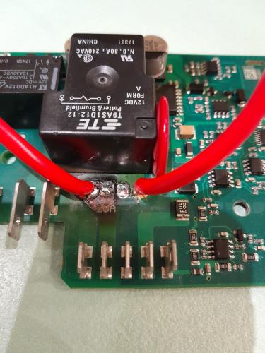

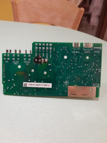

Grazie per il riscontro ed i suggerimenti.
Ecco il risultato. Ho saldato 2 pezzetti di filo sul retro della scheda. Pensavo di coprire il tutto con la colla a caldo. Può essere un'idea?
Inoltre i fili che portano al portafusibile non mi sembrano troppo corti...

Grazie per il riscontro ed i suggerimenti. Ecco il risultato. Ho saldato 2 pezzetti di filo sul retro della scheda. Pensavo di coprire il tutto con la colla a caldo. Può essere un'idea? Inoltre i fili che portano al portafusibile non mi sembrano troppo corti...
Tu vuoi coprire e io voglio scoprire, pensa che differenza laugh.
Io, se potessi, toglierei proprio lo scatolato  perché c'è troppo calore su quella scheda, il prossimo step saranno i connettori della resistenza a 12v,, tienili monitorati.
Ciao Giò
