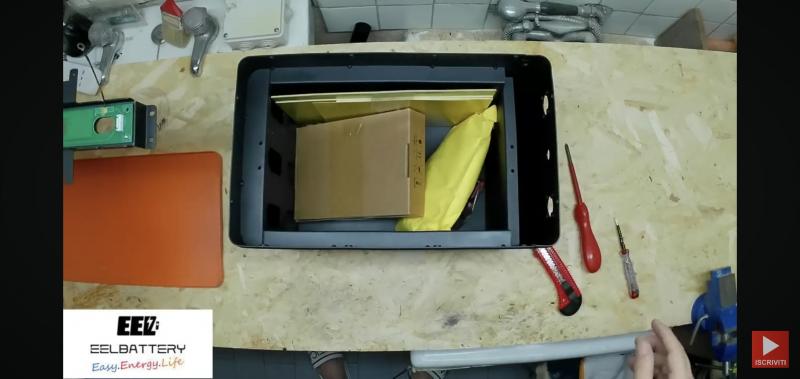

alcuni sono... inquietanti. Mi è venuta voglia di studiare il box DIY dellla EEL per capire se quel blando contenimento può diventare una compressione con le 4 molle, tante cose sarebbero già fatte.
Ti sei già risposto da solo scrivendo "blando"...
Quelle lamierine esili non potranno mai essere rigide tali da sopportare una precompressione di 300 kg + espansione oltre alla localizzazione della forza sulla superficie di 4 molle.
... Se la lamiera è almeno 8-10 mm può andar bene, in caso contrario le molle non servono a niente perchè la struttura si deforma vanificando la funzione delle molle.

Ti sei già risposto da solo scrivendo blando... Quelle lamierine esili non potranno mai essere rigide tali da sopportare una precompressione di 300 kg + espansione oltre alla localizzazione della forza sulla superficie di
4 molle. ... Se la lamiera è almeno 8-10 mm può andar bene, in caso contrario le molle non servono a niente perchè la struttura si deforma vanificando la funzione delle molle.

La mia idea è inserire una piastra di alluminio spesso nello spazio vuoto dietro la cella dove esce il B- dotata di 4 fori filettati e sostituire la lamiera anteriore con una seconda piastra di alluminio gemella con 4 molle... rosse.
In pratica il box EEL ha le celle centrali e dello spazio vuoto su tutti e 4 i lati, perfetto per ospitare le due piastre e le 4 aste filettate che penso saranno di 8.
Ai lati (sopra e sotto nella foto) ci sono qusi 2 cm di aria, dietro (sinistra) dove ci andrebbe la piastra con i fori filetati, ancora di più e sul davanti (destra) la piastra mobile con le 4 molle ha molto spazio, il BMS poi va sopra.
Potrà solo essere meglio di come lo propongono ora.

Sto preparando due batterie 1P4S "su misura", devono entrarmi sotto la panca passeggeri del camper, appena sono pronte lo contatterò per avere 8 celle MB31 che ormai sfiorano le 340 Ah.
Sono in arrivo delle molle di carico per uso extra pesante, quelle marroni, appena le avrò potrò fare le prime prove per capire la loro forza nell'escursione di 3 mm.
Le batterie dovrebbeo venire 205 x 400 x 255h mm con BMS capace di gestire RS485 e tappetino riscaldante.
