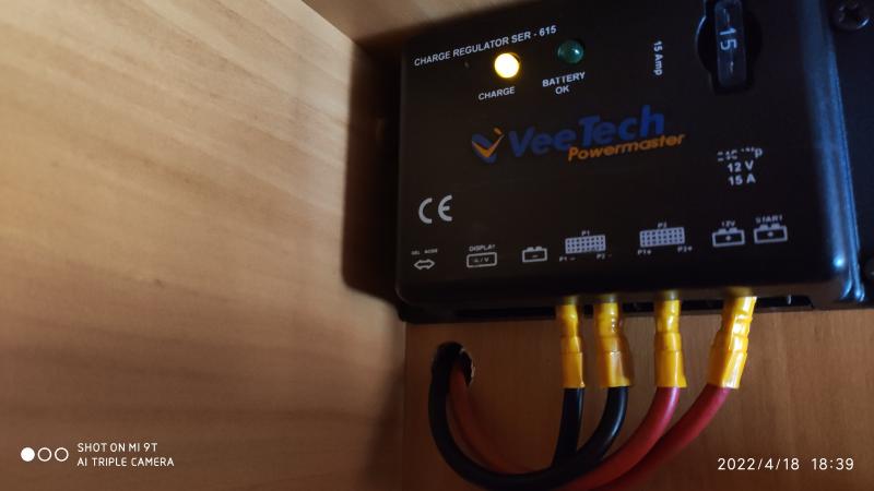

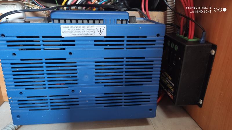

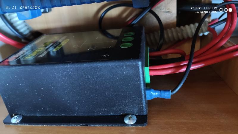

Inserito il 04/12/2022 alle: 12:00:43
In risposta al messaggio di rubylove del 03/12/2022 alle 18:52:30
Sicuro che le due batterie sono in parallelo? sono vicine o distanti? hai un gestore delle due batterie., se c'è una gestione separata delle due batterie (dipo NDS dual battery)  è possibile che ci siano differenze se
sono in parallelo la tensione non può essere diversa, salvo che non siano molto distanti, il cavo che le collega ha una sezione modesta e, dalla parte della batteria che mostra la tensione più bassa un carico, in questo caso può esserci una caduta di tensione lungo il cavo che le collega ma se non c'è nessuna utenza attiva e sono parallelate non può esserci una differenza di tensione apprezzabile, magari il pannello è collegato in quel momento su una delle due bisognerebbe sapere qualcosa in più su come è fatto l'impianto
Le batterie sono vicine a 40 cm... allego alcune foto dell'impianto sperando possano essere utili:IMG_20220418_183928(1).jpg
OdP
Modificato da ledpeter il 04/12/2022 alle 12:04:23

Inserito il 04/12/2022 alle: 12:21:25
In risposta al messaggio di ledpeter del 04/12/2022 alle 12:12:17
Ok grazie per le informazioni ma volevo chiederti come si fa per misurare quanto sta caricando il mio pannello? Il camper ce l'ho all'aperto e sotto casa  e potrei tenerlo sempre collegato alla 220 ma me l'hanno sconsigliato... Forse potrei provare a vedere se è sufficiente il pannello per tenere cariche le batterie giusto?

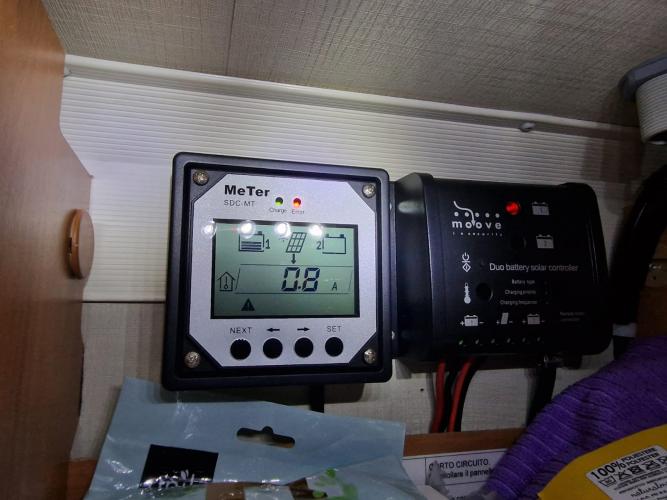

Se noti, nel regolatore della prima foto, c'è un ingresso con la scritta display, basta comprare il display per quel modello di regolatore e attaccarlo, in questo modo puoi vedere le varie info
Forse questo
https://camping-life.it/pannell...

Per ledpeter, autore del post. Secondo me hai un impianto con due batterie servizi connesse tramite un coso (mia denominazione per quei cosi venduti per far vendere batterie) che con sistemi di ricarica tramite pannello solare, funziona benissimo in estate ma in inverno s'intigna a caricarne usa sola, come nel tuo caso. Se leggi oltre 13 volt in una batteria AGM, quella batteria è in carica, magari solo di mantenimento; se leggi meno di 12.8, quella batteria non è in carica e se leggi 12.5 è ora passata per la ricarica.

Sulla misurazione del pannello solare vedo che ti hanno gia risposto.
Anch'io ho acquistato il display specifico per il mio regolatore
qui la carica un paio di settimane fa cielo molto grigio e scuro.
Mi sembra di vedere che hai una centralina/caricabatterie SCHAUDT (mi sembra da forma e colore) e in tal caso è un ottimo caricabatterie automatico, che raggiunta la carica "smette di caricare" e da una piccola carica ogni tanto solo per compensare eventuale scarica e quindi non stressa la batteria.
Anch'io ho SCHAUDT, e sono 20 anni che il camper (gli ultimi due camper) è collegato a 220 senza problemi.
