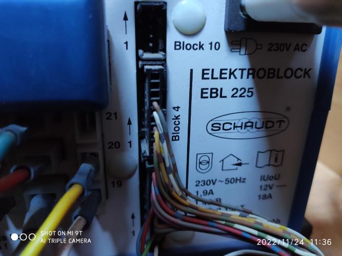

in effetti il tuo ragionamento mi pare logico ma dalle foto che ho messo sapresti dirmi se il caricabatteria del mio Adria del 2007 (acquistato 8 mesi fa) è del tipo vecchio oppure automatico? grazie per la disponibilità!
Anche se vedo solo la scatola blu, e non sigle o altro, direi che è un SCHAUDT, e se è del 2007 sicuramente è gia un tipo moderno automatico. Nel mio precedente camper del 2007 c'era un SCHAUDT EBL-101 moderno e automatico. Vai tranquillo! yes

Direi che dovresti indicarci il modello di caricabatterie per cercarne le caratteristiche. Purtroppo, nel 2007 montavano ancora anche caricabatterie tradizionali a tensione costante... meglio esser certi del modello per sapere come lavora.

Quella centralina, la EBL 225 dovrebbe avere di serie un caricabatterie LAS 1218 del quale però non sono riuscito a trovare la descrizione del ciclo di ricarica
https://docplayer.it/116111609-...
si trova qualcosa del modello 1218-2 evidentemente più recente, ma non ho trovato nulla del 1218
Salvatore però dice che è un caricabatterie che prevede la fase di mantenimento quindi non dovresti aver dubbi nel tenerlo sempre collegato alla rete domestica. Io preferisco quei caricabatterie che trascorso qualche giorno in mantenimento, azzerano la ricarica finché la tensione della batteria non si abbassi al di sotto di un valore di tensione definito (spesso 12,5V). Quindi, pur essendo collegato alla rete domestica, è come se non lo fosse. Però è una mia convinzione e non è detto che sia l'unica verità possibile !

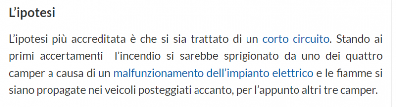

qualcuno ha passato anni a criticare le AGM che si gonfiavano... dicendo che erano batterie di scarsa qualità... quelle foto hanno girato su COL mille volte, si è parlato altrettante volte della possibilità che le batterie vadano in corto e a sentir loro capitava spessissimo con quelle batterie, che a onor del vero sono di buona fattura ma costose...
Come vedi, in questo caso una batteria in corto è praticamente un fulmine a ciel sereno che non può capitare mai o quasi... e dire che basta un attimo, come spessissimo accade nei rimessaggi...
Palermo 21/11/22
lascio il link all'articolo:
https://www.blogsicilia.it/pale...
