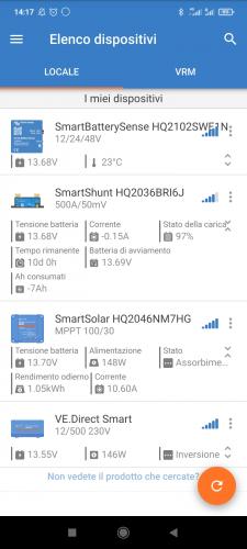

Oggi pome ho messo in carica il monopattino (era a 30%) con cielo abbastanza plumbeo.
Come vedi tra inverter e caricabatterie monopattino servivano circa 11A.
il pannello da 450 ne poteva fare 10.6
Ergo dalle batterie avevo un prelievo di qualche decimo di Amper.
IMG_20230528_142018.jpgIMG_20230528_140429.jpgScreenshot_2023-05-28-14-17-34-958_com_victronenergy_victronconnect.jpg
Ora le nuvole si sono schiarite un po' anche se restano e il pannello fa 175w, e ho anche la TV e il monopattino aumentando la tensione della batteria assorbe un po' di più di prima..
e ho sempre un piccolo prelievo dalle batterie ma quasi insignificante.
Oppure se passa una nuvola chiarissima ho un positivo sulle batterie

Mi diresti quali possano essere le situazioni i che lo permetterebbero? Dato che sul suo pubblico è vietato tenere motori accesi, oltre al fatto che verrebbe usato per ore e non credo che i sia qualcuno così tollerabile
e su quelli privati solitamente c'è la corrente, e se non c'è vale il discorso di prima riguardo al fastidio Non vedo quali siano le occasioni dove poterlo utilizzare
La bici suppongo che si usi principalmente in primavera estate e primo autunno...
se uno la vuole usare in libera, il solare è la scelta più sensata.
Poi se sono 2 o 3 allora è un altra questione.
Se io carico il monopattino SENZA DIFFICOLTÀ il 21 dicembre a Fuerteventura, significa che fino ai primi di novembre si fa anche a latitudini italiane.
Ed è da 630 WATTORA e 48v.
Ho 178ha di AGM ma lo farei uguale anche con 100ah. Ovviamente con 100ah non potrei farlo di notte.
Le batterie al litio permettono una ricarica notturna con meno patemi..ma poi bisogna sempre ricaricarle.
Se uno vuole tenere acceso qualcosa per ore meglio un efoy che un generatore.
Comunque un efoy da 4A ci mette 18 ore a reintegrare il mio monopattino.
Il mio pannello se non è brutto tempo ce mette 4 o 5. Specialmente se sono da reintegrare in una batteria al litio che si ciuccia tutto il possibile fino quasi 100%.
