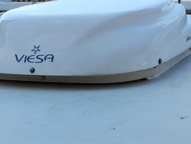

Per non aprire mille post sul Viesa, mi introduco un attimo qui per una domanda.
sto risigillando gli oblò tetto camper e mi son chiesto se è possibile, utile o consigliabile chiudere anche i bordi del Viesa (allego foto).
La situazione del sigillante terostat non la conosco perché non la vedo, quindi pensavo di sigillare le parti che vedo affinché l'acqua non arrivi alle sigillature vere e proprie che se in buono stato terrebbero, se no darebbero origine ad infiltrazione di cui mi accorgerei troppo in là, a danni fatti.
Il Viesa prende aria da dove indicato in foto, quello spazio ha qualche funzione o posso sigillare tutto?

io non toccherei nulla. L'eventuale infiltrazione te la vedresti immediatamente perchè l'acqua cadrebbe all'interno del mezzo.
Al primo grande acquazzone che prenderai durante una vacanza, oppure mentre lavi il camper te ne accorgerai subito. Già così a occhio, non sono nemmeno convinto che quella sigillatura a dx sia stato giusto farla, ma potrei ricordare male...

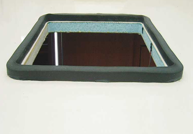

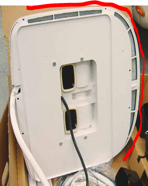

è che un infiltrazione se è piccola imbibisce prima che io me ne accorga. Il peso di quel coso (che ho trovato e mi sta sui...cog...) Può danneggiare il tetto... Se qualcuno ne sa altro... Rinnovo i ringraziamenti
il montaggio del Viesa a quanto mi ricordo è da sempre affidato a professionisti, nel senso, non ho mai sentito/letto che qualche utente abbia acquistato l'oggetto per montarselo in fai da te; anni fa veniva venduto a 1500/1600€ montato.
Mi verrebbe quindi da dire che sull'installazione non dovrebbero esserci dubbi.
Ti allego alcune foto per farti capire come è montato
Come vedi, è fissato con il solito concetto sandwitch e dalle zone evidenzìate in rosso ASPIRA l'aria esterna per trattarla e poi riversarla in cellula; un concetto completamente ribaltato rispetto al funzionamento del classico climatizzatore il quale RICICLA sempre e solo l'aria interna al mezzo.
Ora dalla tua foto non riesco a capire bene cosa sia ciò che si nota nella zona che ti ho evidenziato, ma qualora fosse una sigillatura non sono proprio convinto essere stata messa dall'installatore, perchè come vedi, aspira aria anche dai lati...
Controlla... se aspira l'aria nella zona indicata dalla freccia non hai comunque problemi

Sigillare potrebbe avere 2 effetti negativi: impedirne il corretto funzionamento e aumentarne la rumorosità.
Per me hai solo 2 scelte, stai fermo e Ti fidi del montaggio, (che sicuramente è fatto come si deve), o se Ti preoccupa troppo, lo togli e metti un oblò.

Grazie laikone, verificherò cosa c'è nel luogo della tua freccetta, se le prese aria laterali che rimangono quindi libere, oppure se la sigillatura bianca ha chiuso questa presa aria. Ancora grazie
