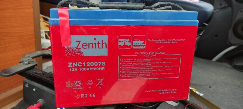

Inserito il 21/11/2023 alle: 07:29:28
Salve, finalmente andrò a fare delle verifiche e volevo caricare per bene la BS, essendo una AGM il caricabatteria del LIDL prima versione, quello grigio, può andare bene? modalità normale o fiocco i neve?
dekracap
dekracap
11/12/2009 4402
Inserito il 21/11/2023 alle: 14:11:02
Update, la batteria era questa:

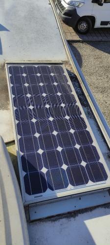

Riesumo un mio vecchio post, perché malgrado abbia intenti cambiato la bs con 2 agm in parallelo notavo una scarsa carica coi pannelli, mai oltre 12,3... Oggi sono andati sul tetto e il pannello mi pareva pulito ma gli ho dato una lavata.
Ho notato una via particolare, mi è sembrato che se il climatizzatore li accanto crei una piccola zona d'ombra il pannello caricava solo pochi decimi di ampere mentre se giravo il camper e il pannello era tutto al sole, malgrado adesso sia basso, sono arrivato a 2 A di carica.
Se scollego il pannello al regolatore e misuro il suo cavo discendente vedo 20v e circa 2A senza ombra

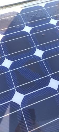

Può dipendere dalla tecnologia del pannello? Vi metto delle foto, anche di una cella che mi pare diversa dalle altre...

Inserito il 22/01/2024 alle: 14:48:51
Qualcuno può darmi un parere su questo tipo di pannelli e sul suo stato?

Inserito il 22/01/2024 alle: 19:15:18
In risposta al messaggio di dekracap del 22/01/2024 alle 14:48:51
Il pannello mi sembra un monocristallino, rileggendo pare da 100 W.
Se è così, 2 A col pannello al sole in questa stagione mi pare vada bene. Magari 0.2 A con una cella in ombra mi sembrano un po' scarsi, ma è un'impressione mia, francamente non ho mai fatto misure specifiche con le celle in ombra.
Riallacciandomi anche a quanto hanno detto da altri più indietro, se vuoi avere un minimo di autonomia, 100 W sono proprio il minimo sindacale e solamente in estate e stando al sole
Se riesci ad andare sopra i 200 W, meglio sui 300 W,  è un altro vivere, sia se stai parzialmente in ombra sia nelle mezze stagioni quando il sole è scarso e per meno ore. (Parlo della produzione FV, poi l'accumulo è un altro discorso, come già detto da altri)
Poi dipende da quello che vuoi fare.
PS non capisco bene dalla foto se le celle visibili nella parte destra in alto della foto appaiono un po' diverse perché il vetro è bagnato o se sono danneggiate in superficie.

Inserito il 22/01/2024 alle: 20:12:55
In risposta al messaggio di Armando del 22/01/2024 alle 19:15:18
Ciao Il pannello mi sembra un monocristallino, rileggendo pare da 100 W. Se è così, 2 A col pannello al sole in questa stagione mi pare vada bene. Magari 0.2 A con una cella in ombra mi sembrano un po' scarsi, ma è un'impressione
mia, francamente non ho mai fatto misure specifiche con le celle in ombra.  Riallacciandomi anche a quanto hanno detto da altri più indietro, se vuoi avere un minimo di autonomia, 100 W sono proprio il minimo sindacale e solamente in estate e stando al sole Se riesci ad andare sopra i 200 W, meglio sui 300 W,  è un altro vivere, sia se stai parzialmente in ombra sia nelle mezze stagioni quando il sole è scarso e per meno ore. (Parlo della produzione FV, poi l'accumulo è un altro discorso, come già detto da altri) Poi dipende da quello che vuoi fare. PS non capisco bene dalla foto se le celle visibili nella parte destra in alto della foto appaiono un po' diverse perché il vetro è bagnato o se sono danneggiate in superficie.
Le celle sono tutte uguali, tranne quella al centro della foto che ha un alone blu più chiaro in diagonale, mentre le altre solo sui lati delle singole celle quadrate.
Da quanto ho capito i monocristallini sono più sensibili al sole basso, ma all'ombra mi pare troppo, dovrei fare prove in 2 persone, uno che fa ombra e uno che controlla il pannello con le indicazioni

Inserito il 22/01/2024 alle: 20:53:20
In risposta al messaggio di dekracap del 21/01/2024 alle 17:04:55
dato una lavata.  Ho notato una via particolare, mi è sembrato che se il climatizzatore li accanto crei una piccola zona d'ombra il pannello caricava solo pochi decimi di ampere mentre se giravo il camper e il pannello era tutto al sole, malgrado adesso sia basso, sono arrivato a 2 A di carica. Se scollego il pannello al regolatore e misuro il suo cavo discendente vedo 20v e circa 2A senza ombra Può dipendere dalla tecnologia del pannello? Vi metto delle foto, anche di una cella che mi pare diversa dalle altre...
Quelle celle in ombra non vanno bene, il rendimento del pannello cala drasticamente
