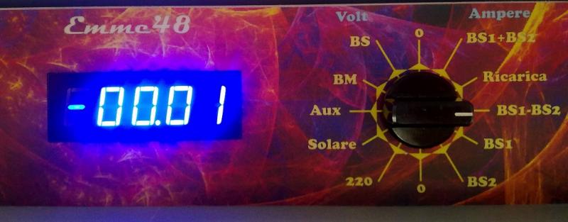

Io uso le mie batterie in parallelo e le controllo separatamente così:
Nella foto si ha la lettura della differenta tra le correnti tra la prima e la seconda BS che vale 10 milliAmpere
In pratica posso vedere la corrente da/verso le batterie nella posizione BS1+BS2 e la differenza delle due correnti nella posizione BS1-BS2 e ovviamente misurare la corrente separatamente sia per la prima che per la seconda batteria.
Le uso in parallelo diretto perché ha dei vantaggi elettrici sia in fase di utilizzo che in fase di ricarica suddividendo il carico e quindi la corrente e diminuendo i tempi di ricarica perché le ricarico entrambe insieme e non una per volta lasciando l'altra ad una inutile attesa che la prima abbia finito.
Marco.
Modificato da Emme48 il 24/05/2019 alle 10:47:27

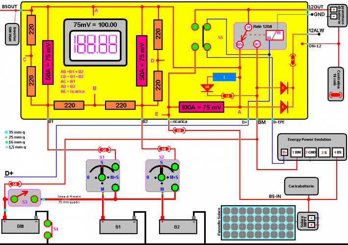

Vedo che il pannello ha il tuo nome ... hai fatto anche tutta la parte elettrica interna ? Come hai realizzato il circuito che fa il monitoraggio della corrente delle 2 batterie ?
Si... ho fatto tutto da me.
Ecco lo schema interno della "Power Box" che ho realizzato:
Diciamo che capire come mai ho usato degli shunt che danno 75 milliVolt a 50 ampere per mandare uno strumento che con 75 milliVolt scrive 100.00 non è proprio immediato...
Un interruttore mi permette di escludere l'Energy Power Evolution in caso di guasto trasformando il relè da 120 Ampere che di solito sposta il carico da BS a BM/altrenatore in viaggio in un normale relè parallelatore.
Un selettore preleva la tensione in vari modi dai punti A B C D E che misuranta riporta le varie funzioni che ci sono sul pannellino (la tabellina viola che c'è sul disegno)
Ovviamente ciascuna delle due BS può essere collegata permanentemente "in parallelo" o "al posto" della BM per gestire eventuali situazioni di guasto alla batteria del motore.
La parte delle tensioni è banale... una manciata di resistenze e di trimmer multigiri trasforma il millivoltmetro (quello che scrive 100.00 se gli fai avere 75 milliVolt) in quello che ti pare...
Marco.
