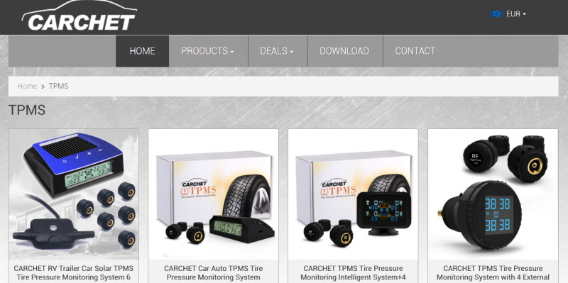

Inserito il 16/02/2018 alle: 18:30:34
In risposta al messaggio di immortale1 del 16/02/2018 alle 18:13:34
quelli che trovi in vendita attualmente   sono solo rimanenze di magazzino ,per me la carcher ha smesso di produrli .. per quanto riguarda l'oring di tenuta quando si stringe il tappo quello serve solo per fare chiusura
emetica nel vano batteria non centra nulla con la misurazione della pressione sulla gomma , la misurazione avviene tutta ermaticamente dall'elettronica dentro la parte con il filetto da avvittare sulla valvola , se inizia a presentare il difetto che si è presentato a me non c'e' modo di risolverlo se non sostituendo il sensore , al momento dopo  due anni di utilizzo e l'attuale problematica  rimango molto perplesso sulla bontà nel tempo di questo prodotto.. per farlo durare nel tempo occorrerebbe toglierli e metterli ad ogni uscita ,ma che balles
per carità, magari in realtà è come dici tu, però a vedere il sito della casa madre non mi dà l'idea che abbiano dismesso il ramo TMPS...
