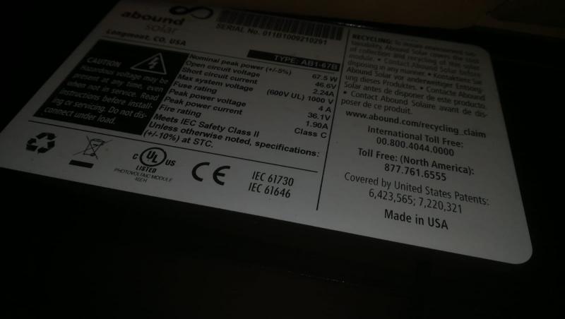

Ciao ,  è praticamente un regalo, ho a disposizione alcuni pannelli con caratteristiche molto particolari ( vedi foto) ma proprio perché sono particolari non vorrei fare cavolate, valorando le misure potrei metterne 3 ma la cosa strana è che dovrei avere un regolatore de 46 volt , qualcuno esperto può aiutarmi a valutare se prendere in considerazione il dono o meglio spendere per qualcosa di più idoneo ?
ma la cosa strana è che dovrei avere un regolatore de 46 volt , qualcuno esperto può aiutarmi a valutare se prendere in considerazione il dono o meglio spendere per qualcosa di più idoneo ? grazie
Per il regolatore stai tranquillo... Quelli che ho linkato, come del resto anche il Western o la serie bluesmart di victronenergy, supportano tensioni a circuito aperto da 100 a 150 volt in base ai vari modelli... 46 non sono un problema .. A meno che ne mettessi 5 in serie!
Ripeto devi guardare la potenza che vuoi e lo spazio .. Se ti bastano 200 watt metti 3 di quelli e sei a posto... Compri un buon regolatore...
Il voltaggio di quei pannelli é ne più ne meno della maggior parte dei pannelli civili... Quindi i regolatori mppt civili sono fatti per quelli ordine di tensioni ..

grazie hunter85 , quei pannelli sono solo da 67w rispetto ad altri di pari misure che sono da 100w, e l’unica cosa che mi blocca un po’ , non capisco se Sono dati sovrastimati gli altri o poco efficienti questi, però visto che  tutti e 3 mi costerebbero 50€  ci sto pensando seriamente ,tu cosa ne pensi ? per il regolatore prenderei esattamente il modello che hai tu , andrebbe bene collegando i tre pannelli in parallelo ?
In parallelo avresti 36 volt max quindi abbondantemente nei parametri di quel regolatore .. Riguardo la qualità di pannelli non ho esperienza necessaria a giudicare... Se però puoi mettere 3 da 100 watt è meglio che 3 da 67...
Non lo so dipende da quanto vuoi spendere.
Non so quanto siano sovrastimate le potenze dei vari pannelli ... Io 300 watt reali sul mio da 300 non li ho mai visti... Raramente 270...quasi sempre in condizioni estive 220 watt quello che finiva in batteria al max. Penso per il troppo caldo...

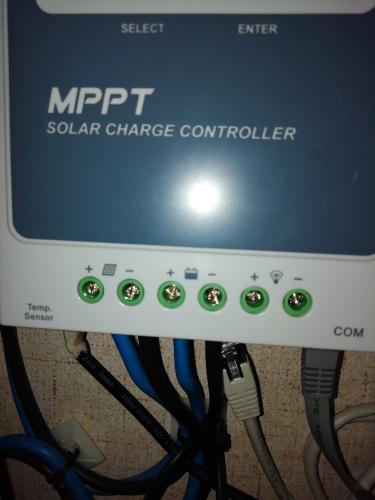

potresti spiegarmi come si gestiscono le uscite del regolatore ? Mi spiego meglio , una va direttamente alla batteria e quindi direttamente all’impianto che alimenta le prese da 12 volt mentre l’altra come la si usa ? Quello che non capisco è, se collego ad esempio la tv a una presa da 12 volt prende parte dei 200wat erogati dai pannelli  e se non bastano  il restante necessario lo prende dalla batteria o devo collegare il tv direttamente all’altra uscita del regolatore ?
sergiozh
sergiozh
Inserito il 15/01/2019 alle: 08:20:43
In risposta al messaggio di pedro6 del 15/01/2019 alle 06:53:11
Quello che non capisco è, se collego ad esempio la tv a una presa da 12 volt prende parte dei 200wat erogati dai pannelli  e se non bastano  il restante necessario lo prende dalla batteria o devo collegare il tv direttamente all’altra uscita del regolatore ? grazie
le uscite + e - del regolatore le colleghi ai + e - della batteria.
le utenze le colleghi alla batteria. se quel che consumano le utenze è meno di quel che produce il pannello fornisce tutta l'energia il pannello, altrimenti la differenza mancante ce la mette la batteria.

Ok questo lo avevo capito , ma i regolatori oltre al + e - per la batteria hanno un altra uscita  sempre + e - di solito c’ è il disegno di una lampadina a  cosa va collegata ?

... Credo che vi riferiate all uscita "carico" del regolatore ... Come dice Sergiozh, semplicemente si collega l uscita "batteria" alla batteria.
L altra uscita, "carico" é semplicemente un doppione con in più la possibilità di temporizzarla(quindi vi si può collegare un carico come illuminazione esterna... O qualunque altra cosa) e in più un amperometro in grado di conteggiare i consumi di ciò che vi è collegato. Io vorrei collegarvi l intera centralina del camper... Ma ancora non me la sonosentitafrown​​​​​​. In ogni caso ha la stessa tensione Dell uscita "batteria" in ogni momento ... In sostanza  mentre carica fa 14 e passa... Mestre scarica avrà 12 e qualcosa... Sinteticamente...
Riguardo all altra domanda... Tu non devi fare niente, la batteria assorbe quanto le serve in quel momento e le utenze(che sono collegate alla batteria) pure....
Se in un dato momento la batteria assorbe 60 watt  il pannello produrrà 60 watt... Se poi accendi un utenza da 20 watt, il pannello ne produrrà 80...e così via fino al suo limite...
Per quello più é potente il pannello  meno andrai a ciucciare dalla batteria, nelle ore di luce... E più riuscirai a ricaricare anche se accendi le utenze.
Se un pannello può produrre max 100 watt e tu accendi utenze per 100 watt di giorno  non caricherà... Se accendi utenze per 120 watt andrà a ciucciare dalla batteria 20 watt. Semplificando molto.
Attaccare le utenze allabatteria o all'uscita col disegnino della lampadina, non cambia nulla se non che l uscita con la lampadina ha la possibilità di accenderla, spegnerla, temporizzarla, ha un amperometro e tendenzialmente puoi regolarne le protezioni di stacco per bassa tensione per proteggere la batteria....
Spero di essermi stato comprensibile laugh

l'uscita con il disegno della lampadina è meglio lasciarla non collegata.
servirebbe a collegarci un'utenza in un impianto che si compone esclusivamente da batteria, mppt e un'utenza ad esempio se lo si fa per una cascina isolata in campagna dove non arriva l'elettricità.
per il camper è meglio non usarla perché se a quest'uscita della lampadina si collega per sbaglio o per corto circuito un carico eccessivo può mandare l'mppt al crematorio.

l'uscita con il disegno della lampadina è meglio lasciarla non collegata. servirebbe a collegarci un'utenza in un impianto che si compone esclusivamente da batteria, mppt e un'utenza ad esempio se lo si fa per una cascina
isolata in campagna dove non arriva l'elettricità. per il camper è meglio non usarla perché se a quest'uscita della lampadina si collega per sbaglio o per corto circuito un carico eccessivo può mandare l'mppt al crematorio.
Aggiungo che I'm genere quell uscita supporta correnti non più alte dellacapacita di carica del regolatore e a volte anche meno... Ovvero se il regolatore è da 30a, l uscita in questione supporta max 30 amper o meno ... E non tutti gli mppt ce l hanno. .
