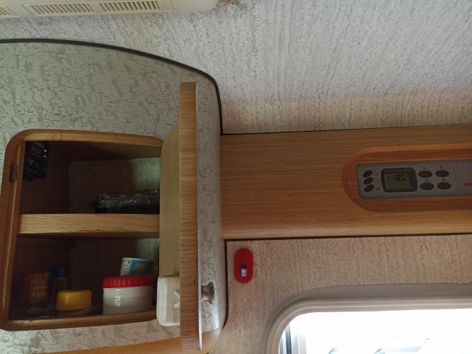

Salve  a tutti, ho letto molte vostre soluzioni, ma non ho trovato la mia.  Nella sostituzione del pannello fotovoltaico e del regolatore ( posizionato dalla casa madre 20 anni fa nelle vicinanze del fotovoltaico , a monte del pannello  di comando)  avrò dei problemi se aumento  la potenza del pannello solare? Mi è praticamente impossibile, 16815640976508085286342914849135.jpg16815641829589122257472502318849.jpgsalvo bucare la scocca, collegarmi direttamente alle BS
​​​​​​ Potrei aumentare le dimensioni del pannello di poco attualmente fa 110 cm per 90 . La casa madre ( wingamm 540) mi ha detto che a quei tempi forse  installavano 100w.
una ultima cortesia, sempre che ci siano le misure adattabili, mi indicate i componenti che ritenete più appropriato.
In anticipo vi ringrazio.
Gardelion

Non so se ho capito bene la tua domanda.
Per capire, per quale motivo vuoi cambiare il pannello è il regolatore? Sono rotti o guasti? O ti serve piu potenza solare?
Se non ci sono guasti o danni, io non cambierei nulla che in estate il pannello da 100W è piu che sufficente per una completa autonomia, e in inverno anche se metti 300-400W (se ci stessero) comunque non ti da l autonomia. Io ho un 100W e in estate sono autonomo.
Se sostituisci sia pannello che regolatore, comunque non avrai nessun problema perchè sceglierai un regolatore adeguato al pannello che monterai.
Per il pannello devi vedere le dimensioni utili che hai a disposizione , la potenza in Watt viene di conseguenza alla dimensione che puoi installare. Il regolatore andrà scelto che regga una potenza uguale o meglio superiore a quella del pannello nuovo.
Il tuo regolatore è di gran marca, Votronic fa ottimi prodotti, ma ovviamente con gli anni i prodotti cambiano. Dovendo cambiare regolatore, starei su un modello MTTP (il tuo è PWM) che è la nuova generazione piu efficenti. Per esempio questo Votronic . che porta pannelli fino a 165W e quindi va benissimo se metti un pannello da 120-150W...sempre se ci sta, ma anche uno da 100W come hai ora. La sostituzione del regolatore è banale, hai gli stessi 4 fili che metterai nelle stesse 4 posizioni uguali. Mi sembra di vedere che hai cavi di sezione adeguata e quindi non devi modificare altro. Scollega la BS prima di staccare i cavi dal regolatore perchè sui due che vanno alla BS altrimenti hai la tensione e rischi di fare corto se si toccano. Metterei anche un cartone o coperta spessa sul pannello così non riceve luce e non hai tensione neppure nei cavi che arrivano dal pannello.
Sul pannello, non so darti un consiglio, ma devi vedere tu che dimensioni utili hai e sceglierlo di conseguenza, che penso che tra una marca e un altra non ci siano gran differenze. Io ho un MOOVE 100W di Moscatelli, roba economica, ma fa cio che deve fare.

Ho riletto con attenzione.il tuo consiglio, quindi per riassicurarmi la sostituzione solo del pannello e regolatore come dici tu non comporta nessun problema, anche senza la sostituzione dei cavi? consigli un fusibile e di che dimensioni? Grazie
dalla foto mi sembra che ci siano cavi da 4mm2 che sono piu che sufficenti e quindi secondo me vanno bene come sono.
Sicuramente un fusibile c'è gia dove il cavo positivo arriva sul morsetto della batteria servizi.
Diciamo che un pannello da 100W produrrà come massimo, in estate, circa 5 A o poco piu, e quindi secondo me un fusibile da 10A è gia piu che sufficente. Il fusibile va meso per proteggere da un eventuale cortocircuito del cavo, e quindi va calcolato in base alla sezione del cavo, e comunque superiore alla massima corrente che puo transitarvi.
