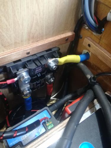

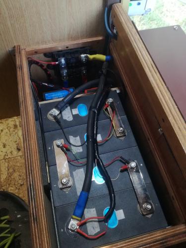

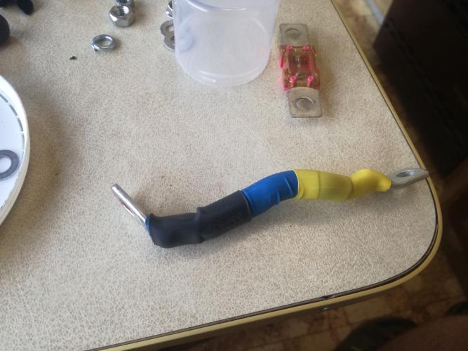

Risolto il problema con tanta fatica ma il lavoro è venuto bene. Fusibile per sicurezza sostituito con un altro sempre dello stesso amperaggio Ora i fusibili sono distanti dalle celle e ho realizzato penso il cavo di collegamento dell'inverter più corto della storialaughIMG_20230819_162237.jpgIMG_20230819_174418.jpgIMG_20230819_174449.jpg
on the road 12/12
15/06/2018 11024
Inserito il 19/08/2023 alle: 17:54:14
In risposta al messaggio di andreabertu del 19/08/2023 alle 17:50:16
Bene, bravo. Così lo hai staccato dalla cella almeno, come ti avevo detto.
Ma perché sostituito?
