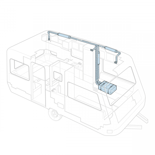

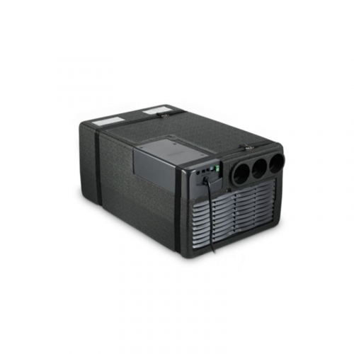

https://bricocamp.it/riscaldame...
CONDIZIONATORE DA INCASSO DOMETIC FRESHWELL 3000
             PER VEICOLI LUNGHI FINO A 8 M,
Comodamente alloggiato in qualsiasi vano di camper o caravan, questo condizionatore offre una soluzione efficiente e salvaspazio per veicoli lunghi fino a 8 m.
REFRIGERAZIONE PER VEICOLI DI TUTTE LE DIMENSIONI
Il vano da incasso è ancora libero? Montarvi il climatizzatore può avere diversi vantaggi: nessun ingombro sul tetto, né variazioni di peso o volume del veicolo… per continuare a parcheggiare tranquillamente nel garage di casa. Con il nuovo Condizionatore da Incasso Dometic FreshWell 3000, Dometic offre il climatizzatore da incasso più compatto disponibile nella categoria. Il Condizionatore da Incasso Dometic FreshWell 3000 funziona in modo eccezionalmente silenzioso. Il sistema genera un piacevole flusso d’aria che, utilizzando gli accessori disponibili, viene distribuito uniformemente tramite tre diffusori. Le bocchette possono essere posizionate nel veicolo in base alle necessità: concentrate in un punto oppure in ambienti diversi.
Grazie al kit DC abbinato, il climatizzatore da incasso può essere usato persino durante la marcia.
CONDIZIONATORE DA INCASSO PER CAMPER DOMETIC FRESHWELL 3000
Dopo aver montato il Condizionatore da Incasso Dometic FreshWell 3000, è possibile personalizzare il sistema di distribuzione aria in base alle esigenze utilizzando gli accessori supplementari. Consente di orientare i tre diffusori in un unico punto. In alternativa, le bocchette possono essere direzionate in posizioni diverse per convogliare il flusso in modo mirato.
Il controllo remoto permette di gestire comodamente tutte le funzioni: ON/OFF, selezione temperatura, velocità di ventilazione e modalità di funzionamento. Il display digitale sul controllo remoto indica l’impostazione selezionata.
DIMENSIONI
Dimensioni profondità prodotto 628 mm
Dimensioni altezza prodotto 286 mm
Dimensioni larghezza prodotto 400 mm
Peso netto 21 kg
