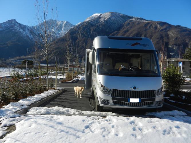

Sabato sono arrivato a Trento, mi metto davanti alla AA aspettando circa 20 minuti che arrivasse il custode a aprire, e quindi dopo un po alzo la temperatura della Combi D (in viaggio la avevo lasciata su 20° ma secondo me non era mai partita). Appena la stufa si avvia un gran fumone bianco e puzzo tremendo per circa 20 secondi, poi ha smesso e ha contimnuato a andare perfettamente per due giorni....poi sono ripartito.
Non capisco cosa possa essere stato. Ho pensato che casommai in autostrada ha tentato di avviarsi ma con l'aria sul camino c'è stato un mancato avviamento che aveva lasciato gasolio incombusto.
Un altra volta in viaggio la spengo proprio del tutto, tanto non serve.

Inserito il 26/01/2018 alle: 15:35:09
In risposta al messaggio di IZ4DJI del 26/01/2018 alle 15:14:41
me non era mai partita). Appena la stufa si avvia un gran fumone bianco e puzzo tremendo per circa 20 secondi, poi ha smesso e ha contimnuato a andare perfettamente per due giorni....poi sono ripartito. Non capisco cosa possa essere stato. Ho pensato che casommai in autostrada ha tentato di avviarsi ma con l'aria sul camino c'è stato un mancato avviamento che aveva lasciato gasolio incombusto. Un altra volta in viaggio la spengo proprio del tutto, tanto non serve.
Bella la nuova AA di Trento anche se non sono ancora ben organizzati...
Per quanto riguarda i riscaldatori non ho mai avuto problemi ne con l'Ebe a gasolio ne con l'Alde a gas pur soggiornando spesso a quote superiori ai 1700 metri.
Mi sono pure scordato di avere un tasto sull'Alde per le alte quote e non l'ho mai provato. Sarà per la prossima volta.

Io ho la suocera a Trento, quindi per me è veramente una manna quella AA, perchè altre soste poche o poco raccomandabili e non stavo mai tranquillo.
Ma quando ci sei stato, che vedo la neve?  E' gia un paio di volte che non ci incontriamo per un soffio.
Quando sono arrivato non c'era nessuno, allora ho telefonato, e il custode è arrivato in circa 20 minuti. Il suo collega era in malattia e quindi lui alla fine del suo turno va a casa, ma viene espressamente se qualcuno telefona. Ovvio che la cosa è temporanea.

che non ci incontriamo per un soffio. Quando sono arrivato non c'era nessuno, allora ho telefonato, e il custode è arrivato in circa 20 minuti. Il suo collega era in malattia e quindi lui alla fine del suo turno va a casa, ma viene espressamente se qualcuno telefona. Ovvio che la cosa è temporanea.
Sosta il venerdì 29/12/2017 per una sola notte.
