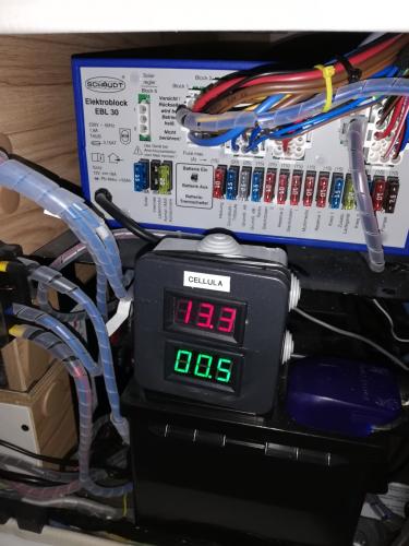

ha la Schaudt EBL226, sul manuale vedo 2 fusibili: Add Charger e Int Charger suppongo sia da togliere Int Charger e se non presente metterne uno su Add Charger quindi collegare il caricabatterie alla presa BL1. In questo modo collegando la 220V alla batteria motore cosa succede? - Non viene più caricata - Viene caricata dal caricabatterie interno della centralina . Viene caricata in modo non corretto dal caricabatterie per litio Non ho trovato come interrompere il collegamento che mette in parallelo la batteria motore per la ricarica da alternatore senza dover intervenire all'interno della centralina, anche perchè ho visto che scollegando la batteria servizi la centralina poi accende la spia errore sul pannello e la cosa mi darebbe fastidio
Non conosco la tua centralina, ma più o meno si assomigliano, tu hai un fusibile in più previsto per un CB supplementare..., la mia è Schaudt EBL 30 ed uso una LiFePo4 per i servizi
Sul Block 7 ho collegato il CB per la LiFePo4 della Victron ed ho tolto il secondo fusibile, Internes Lademodul, in questa maniera il CB interno, quando sono collegato alla rete, carica comunque... la batteria motore, da te dovrebbe essere uguale.
Saluti.

Penso che abbiamo la stessa centralina EBL-29 o comunque le SCHAUDT sono tutte molto simili. Che booster DC-DC hai installato? Quello SCHAUDT? Abbiamo la stessa centralina. Ho montato un booster victron energi isolato da
30 A Il mio, ha una funzione particolare, che a motore spento, fa passare una piccola corrente dalla BS alla BM, un po come se ci fosse il diodo-resistenza , ma è una funzione accessoria, certo comoda per non dovere mettere altri sistemi di mantenimento della BM, ma non so se anche altri booster lo hanno. Posso immaginare che sia una funzione del booster, però se hai collegato la BM e la BS passando per la centralina quel passaggio non ci sarà, perchè come sai chè un relè che mette in collegamento le due batterie solo a motore acceso. A motore spento le due batterie sono isolate, quindi non può passare corrente verso la BM
Il collegamento, come da manuale Votronic, per le centraline SCHAUDT EBL, è questo:
se vedi, sul + della BM, oltre al fusibile grosso da 50A, c'è anche un secondo fusibile piu piccolo, e quel collegamento è quello che tramite un secondo rele posto all interno della EBL, permette anche al booster di mandare fino a 1A alla BM a motore spento.

Scrivi Nella mia centralina/caricabatterie SCHAUDT , per escludere il caricabatterie 220 interno basta togliere un fusibile, e poi c'è un ingresso per caricabatterie esterno, e li si collega uno specifico per Litio. io
Non conosco nei dettagli la tua centralina, ma suppongo anch'io che sia da togliere il fusibile Int Charger.
Con il collegamento prescritto sul manuale Votronic, che ho postato piu sopra, non serve eliminare il rele parallelatore interno alla centralina. Infatti, a motore acceso e in presenza di D+, si avvia il booster, ma si chiude anche quel rele, e quindi quando il booster è in funzione il rele è chiuso e quindi è come se non ci fosse, come se fosse un collegamento diretto.
Spegnendo il motore (assenza di D+), il rele interno alla centralina si apre, ma anche il booster fa da separazione tra BS e BM.
Io ho preferito seguire lo schema della Votronic che non costringe a manomettere la centralina, che non è mai una buona cosa, in quanto se si rompesse il booster, basta che ii scolleghi dallo stesso i due cavi IN e OUT e li collego assieme con un morsetto (che ho gia pronto se servisse), e ho ripristinato il funzionamento senza booster.
