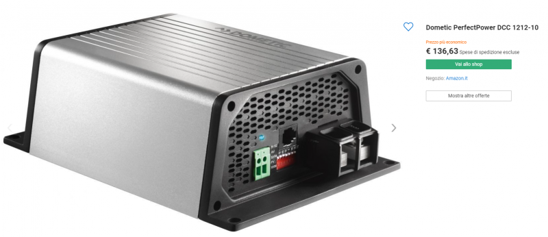

Inserito il 26/08/2021 alle: 20:08:24
Riprendo questo thread perchè sono alla ricerca di un DC/DC piccolino da montare in parallelo a quello che acquistato, con i collegamenti al contrario.
Deve servire a caricare in maniera corretta la BM in rimessaggio prelevando corrente dalla BS LifePO4.
Per ora ho trovato solo questo ma costa troppo ed è troppo grande per quello che deve fare.

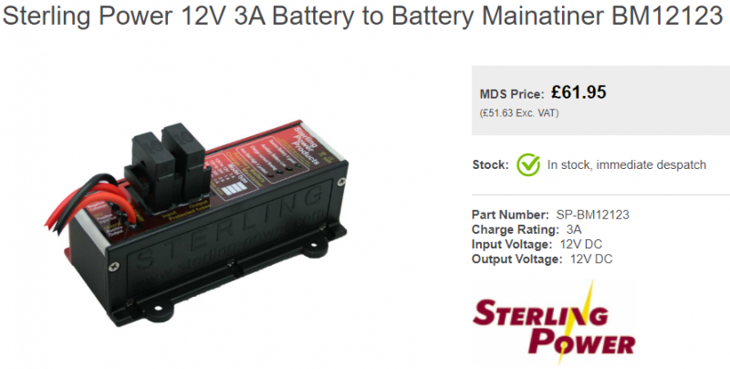

Inserito il 01/09/2021 alle: 05:56:59
Avrei trovato questo, ma è piuttosto caro per quello che deve fare
https://www.mdsbattery.co.uk/st...
