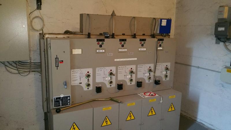

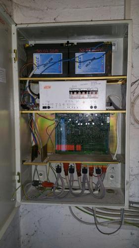

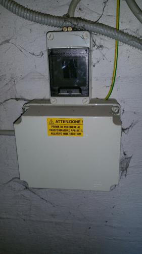

Inserito il 24/10/2017 alle: 20:41:38
C077240B-4C85-4048-AEF7-E3734FB66A9E.jpegC0B7DB66-D150-4A78-8733-FCD7451EF1E5.jpeg0610646B-A24B-4A80-B1B4-65BE442991D2.jpeg
il trasformatore è sull’alimentazione della logica per il telecomando , è un tr a ferro saturo
prima di mettere questi trasformatori si bruciavano spesso le logiche , ora molto raramente seppure le tensioni si siano alzate , ora in cabina siamo vicini ai 235 volt , con i fotovoltaici quando sono in piena produzione sui 250 volt
comunque un trasformatore pesa parecchio non penso sia conveniente portarselo dietro
