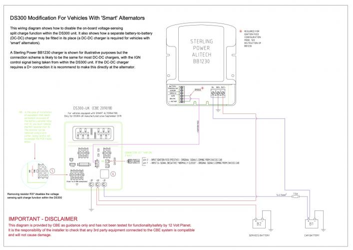

Ciao a tutti! Mi chiamo Massimiliano e sono nuovo nel forum. Ho da poco un Westfalia Amundsen 540 che sto imparando a conoscere un po' per volta. Con mia sorpresa ho scoperto che, sebbene sia presente uno smart alternator, Westfalia non ha pensato di montare un booster e così spesso mi ritrovo a viaggiare per ore e arrivato a destinazione le batterie servizi (due agm da 95Ah) non sono mai cariche come dovrebbero. Dopo diverse ricerche ho acquistato un Victron Orion Tr Smart 12-12/30 (isolato) e stavo per montarlo. Qui sono iniziati i miei dubbi a causa della centralina del mio van (una CBE DS300).  In rete, non ho trovato un granché..ho solo trovato uno schema che ne spiega il collegamento con un caricatore della Sterling Power che allego qui.Guide%20for%20fitting%20B2B%20charger%20with%20DS300%20for%20vehicles%20with%20'smart'%20alternators.jpg
https://www.12voltplanet.co.uk/...
Secondo voi è uno schema che si può adattare anche ad altri caricatori B/B? C'è qualcuno che per caso ha installato l'accoppiata CBE DS300 col Victron?
Come viene spiegato nel pdf e anche nel manuale del DS300 in caso di utilizzo di charger è necessario escludere il parallelatore sulla DS300 eliminando la resistenza "R37" tagliando il ponticello (operazione immagino non reversibile).
Prima di fare questo ho anche pensato di scollegare il cavo BM che va alla centralina e collegarlo direttamente al Victron in entrata lasciando così il polo B1 della centralina libero. In questo modo dovrei "solo" perdere la possibilità di caricare la BM tramite rete e forse anche la possibilità di verificarne la carica tramite il pannello ma dovrei evitare di tagliare resistenze sulla scheda... mi sbaglio?

Se la centralina è esattamente quella lo schema va bene perchè con questo collegamento si inibisce il parallelatore.
Quello che non mi convince in quello schema è il collegamento tra il polo positivo della BM e B1 della centralina... Magari mi sbaglierò ma non vorrei andare a sovraccaricare le BS... nel momento in cui l'alternatore carica la BM questa carica non verrebbe sommata alla carica proveniente dal caricatore DC-DC?
Non so bene come è il tuo impianto ma la corrente di carica in una batteria è data dalla differenza di tensione del caricatore e la batteria diviso la resistenza interna della batteria.
cioè puoi avere anche 22 caricabatterie connessi ad una batteria che la corrente entrante è quella di uno solo se questo è sufficente ad erogare quella corrente.

Non so bene come è il tuo impianto ma la corrente di carica in una batteria è data dalla differenza di tensione del caricatore e la batteria diviso la resistenza interna della batteria. cioè puoi avere anche 22 caricabatterie connessi ad una batteria che la corrente entrante è quella di uno solo se questo è sufficente ad erogare quella corrente.
Grazie mille! Ho imparato cose nuove smiley.  Per curiosità, riguardo sempre a quello schema, non attaccassi la BM alla centralina e non eliminassi il parallelatore farei dei danni?

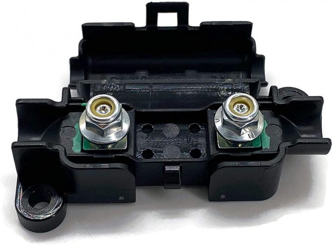

Se c'è togli il fusibile posto tra la batteria motore e la centralina, se non c'è metti tu un portafusibile midi come questo
vicinissimo alla batteria lasciandolo senza fusibile ed hai risolto salvando capra e cavoli.
Se un domani avresti bisogno ancora della connessione da BM a centralina devi solo mettere il fusibile.

Forse puoi fare così: monti il caricatore DC-DC come da schema del produttore Victron che poi è simile allo schema che hai postato per lo Sterling. Se c'è togli il fusibile posto tra la batteria motore e la centralina,
se non c'è metti tu un portafusibile midi come questo vicinissimo alla batteria lasciandolo senza fusibile ed hai risolto salvando capra e cavoli. Se un domani avresti bisogno ancora della connessione da BM a centralina devi solo mettere il fusibile. Ciro.
Grazie! Proverò a fare così.

Ciao io ho lo stesso DC DC Victron (Orion Smart 12/12-30) il collegamento che ho fatto è direttamente sulla BS senza passare dalla centralina, che nel mio caso una CBE200 con parallelatore BM BS installato sulla scheda madre e quindi non escludibile, questa info  mi è stata confermata dal servizio assistenza della CBE.
Quindi per ovviare a questo ho installato un relè che mi esclude il parallelo BS BM quando accendo il mezzo. Cosi facendo però non ho più il cicalino del gradino elettrico che mi avvisa che è aperto, per ovviare a questo ho installato un temporizzatore che comanda il relè di cui sopra, impostato per un tempo di 3/5 secondi . Questo tempo è sufficiente per avere il cicalino.
Questo sistema è stato realizzato grazie ad un amico del forum che lo ha realizzato per primo.
Se guardi altre marche di DC DC tipo il Votronic negli schemi di installazione consigliano di ESCLUDERE il parallelo BM BS.
e quindi non escludibile, questa info  mi è stata confermata dal servizio assistenza della CBE. Quindi per ovviare a questo ho installato un relè che mi esclude il parallelo BS BM quando accendo il mezzo. Cosi facendo però non ho più il cicalino del gradino elettrico che mi avvisa che è aperto, per ovviare a questo ho installato un temporizzatore che comanda il relè di cui sopra, impostato per un tempo di 3/5 secondi . Questo tempo è sufficiente per avere il cicalino. Questo sistema è stato realizzato grazie ad un amico del forum che lo ha realizzato per primo. Se guardi altre marche di DC DC tipo il Votronic negli schemi di installazione consigliano di ESCLUDERE il parallelo BM BS. Giuseppe

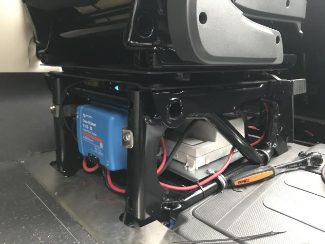

Oggi ho finalmente installato l'Orion Smart 12/12-30, della Victron, ho lavorato tutto il giorno ma sono soddisfatto del risultato:
Come da titolo, io ho una CBE DS300 che, a differenza della CBE200, ha la possibilità di escludere il paralletatore tagliando un resistore direttamente sulla scheda. Per una mia insicurezza e anche per poter, in caso di bisogno, tornare alla configurazione originale, ho preferito non toccare le scheda, ho perciò scollegato il cavo che dalla BM entra nella scheda e l'ho collegato direttamente al Victron, in questo modo so di non poter vedere la carica della BM dal pannello (poco male, la vedo dall'app del Victron) e, credo, di aver perso la ricarica della BM dalla rete (serve davvero...?). Ho testato il tutto e non ho riscontrato alcun altro problema, il Victron funziona a dovere e finalmente la BS si carica come dovrebbe. Con i giusti settaggi, anche l'algoritmo integrato di riconoscimento di motore acceso del Victron è perfetto, rendendo così inutile ulteriori collegamenti al D+ etc... Ho fatto un giro di test, attaccando utenze e facendo prove e devo dire di essere soddisfatto. L'unico problema l'ho riscontrato allo spegnimento, per un po' a motore spento ho riscontrato un consumo di corrente di c.ca 0,2 A - sebbene nessuna utenza fosse attiva - dalle BS che hanno portato la carica da 13.1 a 12.8 e 12.8 era proprio la tensione della BM... mi viene da pensare che le BM e BS anche così, siano ancora in parallelo per qualche motivo... Mi sembra strano che il Victron stesso generi un ritorno da BS nella BM, può essere che la centralina sia ancora collegata alla BM (anche a motore spento..) e che debba necessariamente togliere questo famoso resistore...? Scollegando la BM dalla centralina pensavo di aver risolto il problema alla radice ma forse mi sbagliavo... Avete qualche suggerimento? Grazie!

Se hai almeno un pannello solare che ti ricarica la BS, a questo punto, vista la foto, potresti mettere un diodo+resistenza con fusibili su entrambi i contatti alle batterie collegandoti ai 2 positivi BM BS posti sull'Orion.

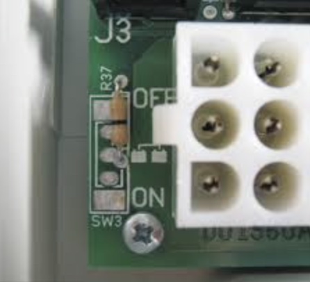

Per quanto riguarda la carica della BM ho visto in rete diversi schemi della CBE DS-300 e alcuni modelli sono totalmente sprovvisti di parallelatore e del contatto a vite per la BM per cui non credo che sia un problema, quello che non ho capito bene però, sulla tua scheda, per l'esclusione del parallelatore, dove indichi R37 nello schema postato cosa c'è realmente.
Dai contatti della stessa segnalati come SW3, mi viene in mente che li ci potesse andare uno switch, un ponticello a Jumper per escludere/includere il parallelatore infatti, su alcune schede ho visto saldato solo un ponticello.

Grazie Ciro per la risposta. Il famoso resistore "R37" non è nient'altro che una resistenza a 0 ohm (di fatto un ponticello).
Proprio stamattina ho ricevuto risposta dalla CBE che mi ha confermato che in caso di utilizzo di un caricatore esterno, sulla mia versione della DS300-ST, quel resistore va tolto, in questo modo il relè rimane aperto e la BM e BS non vanno più in parallelo. Quindi stamattina ho ripristinato i collegamenti originali e ho tolto il resistore, quindi ho collegato il Victron direttamente alla BM con un fusibile da 60Amp (come Victron suggerisce). Tutto funziona a dovere, in realtà anche prima funzionava ma avevo sempre il dubbio che quel resistore non tolto (come invece suggeriva di fare CBE) generasse dei problemi a lungo andare...

Grazie Ciro per la risposta. Il famoso resistore R37 non è nient'altro che una resistenza a 0 ohm (di fatto un ponticello). Proprio stamattina ho ricevuto risposta dalla CBE che mi ha confermato che in caso di utilizzo
