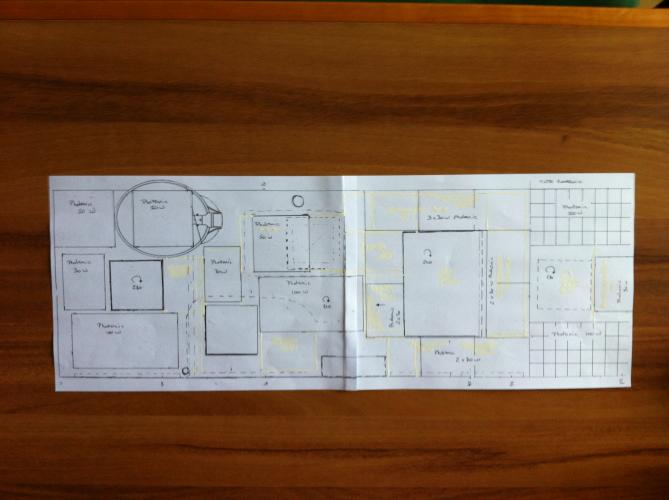

Ciao Topolone
ottimo questa pianta del tetto del tuo mezzo, Fatta tu?
Professione od hobby, che programma hai usato?

La prima cosa che ho sempre fatto quando arrivava il camper in concessionaria era farmi prestare una scala per salire sul tetto.
Si saranno detti ; questo è pazzo ma il cliente è re e va accontentato...
Arrivato a casa disegnavo con calma in scala il tetto per decidere dove mettere gli accessori realizzando anche delle dime di carta o cartone di questi ultimi.
Ho visto troppe installazioni realizzate da pseudo professionisti fatte con il @ulo .
Anche i costruttori fanno cose certe volte assurde.
Sul penultimo Carta la casa madre mi ha installato la Teleco troppo vicino all'oblò cucina che viene di solito usato per il condizionatore senza parlare delle canaline di plastica avvitate sul tetto angry
Bastava metterla 12,5 cm più indietro e non avrei dovuto staccare la piastra incollata con il Sikaflex devil quando ho montato il Dometic
Morale : meglio farsi le cose in proprio oppure mettersi d'accordo con il capo officina e concordare assieme dove e come vanno installati gli accessori.
Alla fine va bene anche a loro in quanto si tolgono una bella responsabilità.
Recentissimamente ho visto l'oblò del mio amico spaccarsi alla prima apertura della satellitare.
Per quanto riguarda la tua domanda precisa quel disegno è del costruttore.
Al terzo camper della stessa marca e dopo avere chiesto una misura specifica hanno avuto pietà e mi hanno trasmesso la pianta del tetto smiley
Ho potuto dunque comprare i 2 pannelli solari prima che arrivasse il camper.

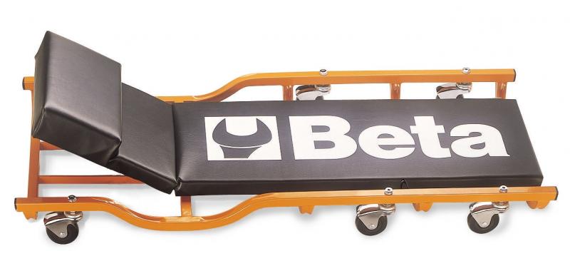

Ho sentito dire che Tommaso giri per la fiera di Dusseldorf con questo accessorio...

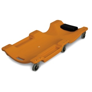

IO uso questo tipo
perchè la imbottitura del beta si rovina subito e i "ferri" laterali
molto duri vengono a contatto ai fianchi dando fastidio.

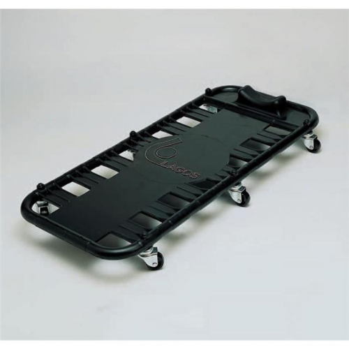

Per chi vuole il massimo c'è questo >Lagos
im gomma tecnica , indisttruttibile.
