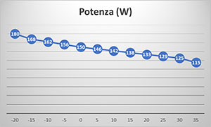

GENERATORE TERMOELETTRICO
Range di temperatura: -20°C / +30°C
come mai nessuno ha notato che è stato testato a 30° C in laboratorio, vi siete chiesti se d'estate con 40° funziona o meno

Inserito il 14/11/2019 alle: 08:33:20
non serve.
a temperature alte i grafici dicono che non rende molto, al tempo stesso l'installazione prevede l'integrazione con un sistema fotovoltaico il quale interviene proprio in quelle condizioni dove il generatore a celle di Peltier rende poco lasciando spazio al generatore fotovoltaico. Informazioni che si ricavano dai dépliant o info on line.

Inserito il 14/11/2019 alle: 16:55:28
Questo il grafico che riportano sul sito. Io sono arrivato a 38°, per fortuna a 40 non ci sono mai arrivato a provarli!blush

Inserito il 14/11/2019 alle: 17:22:48
In risposta al messaggio di champion del 14/11/2019 alle 16:55:28
la versione del 150 che integra la funzione di riscaldamento e scambiatore aria acqua alla fine è uscita?

Inserito il 14/11/2019 alle: 18:26:42
Anche l EFOY raggiunti i 40° si ferma, è per quello che l aria tiepida espulsa dalla ventolina, va convogliata all esterno del vano se è installato in un vano piccolo.
