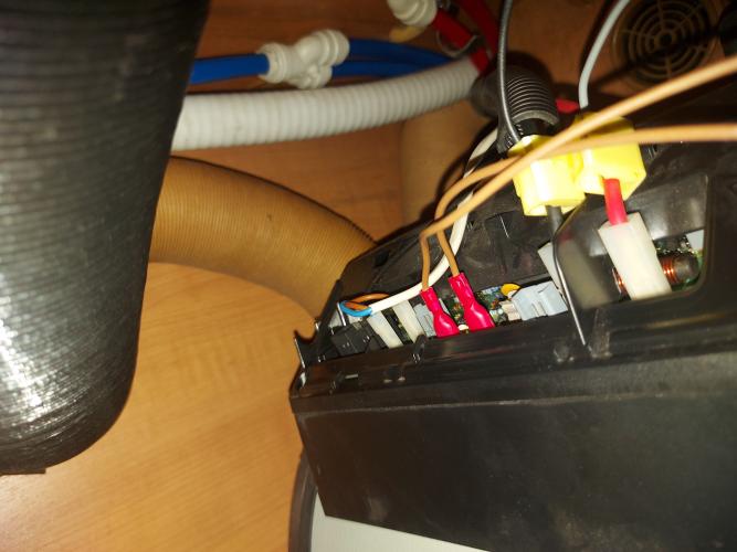

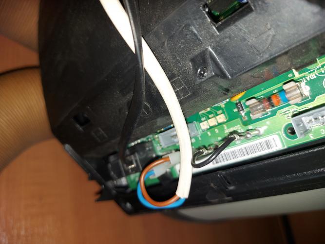

Per quanto riguarda il comandare tutto il sistema da remoto confermo che il ponte "finestra" interrompe il tutto ed al ripristino riparte tutto come da configurazione settata, quindi regolo quello che mi serve sul pannellino(acqua calda/riscaldamento con la manopola e temperatura) apro da remoto il relé ponte, quando riattivo il sistema riparte...-> mio quesito risolto
Per quanto riguarda il crono termostato:
contatto C(comune) resistenza-> NTC
contatto NO(normale aperto)scollegato
contattoNC(normale chiuso) cavo NTC
in questo modo quando il crono termostato chiama andrà alla temperatura impostata sulla manopola, quando spegne si ferma tutto, resta attiva anche la modulazione ventola, resta da definirsi il valore della suddetta resistenza, se qualcuno ha un tester e un NTC da passare prima in freezer e dopo col phon... altrimenti devo aspettare di poterlo smontare16826854486586545634929192653842.jpg

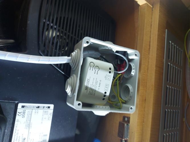

Il "contatto finestra" é un cavalletto nella scheda, l'ho usato come comando, quindi regolo la stufa su acceso con la rotella o solo solo acqua calda, apro da remoto il contatto e la combi si mette in blocco, quando voglio riattivo e tutto il sistema parte come programmato... di seguito foto esplicative:20230502_134441.jpg20230502_140309.jpg20230502_142425.jpg
C.i.elliot5
Lucaelliot5
Lucaelliot5
07/07/2021 78
Inserito il 02/05/2023 alle: 14:58:05
Ho aggiunto anche un interruttore di bypass qualora qualcosa nel modulino non funzionasse, ricollega direttamente il ponte... ovviamente per fare il tutto nel camper ho un vecchio telefono da cui genero wi-fi che uso sia per la fire stick che per questo relé...

Il contatto finestra é un cavalletto nella scheda, l'ho usato come comando, quindi regolo la stufa su acceso con la rotella o solo solo acqua calda, apro da remoto il contatto e la combi si mette in blocco, quando voglio riattivo e tutto il sistema parte come programmato... di seguito foto esplicative:
bravo interessante nella sua semplicità
