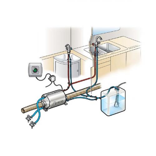

ciao a tutti, vorrei mettere l'acqua calda sul mio camper, qualcuno conosce soluzioni che utilizzano il gasolio per scaldare l'acqua, siccome ho già un thermo top che mi avanza, esiste un serbatoio da affiancare al webasto?

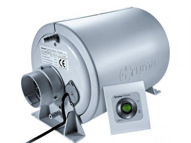

Io ho messo il boiler Truma Therme che va a 230 volt 300 watt oppure con uno dei tubi dell'aria calda del Webasto che gli passa in mezzo.
Soluzione semplice per esigenze limitate e in caso di emergenza va con l'inverter magari tenendo il motore acceso per quei 10 minuti necessari a scaldare 5 litri di acqua,

Penso si tratti dello stesso oggetto, alla fine è una pentola chiusa con un tubo di aria calda che gli passa in mezzo, più una resistenza.
Però non è detto che sia comunque a gas, il mio va con una diramazione del Webasto a gasolio.
