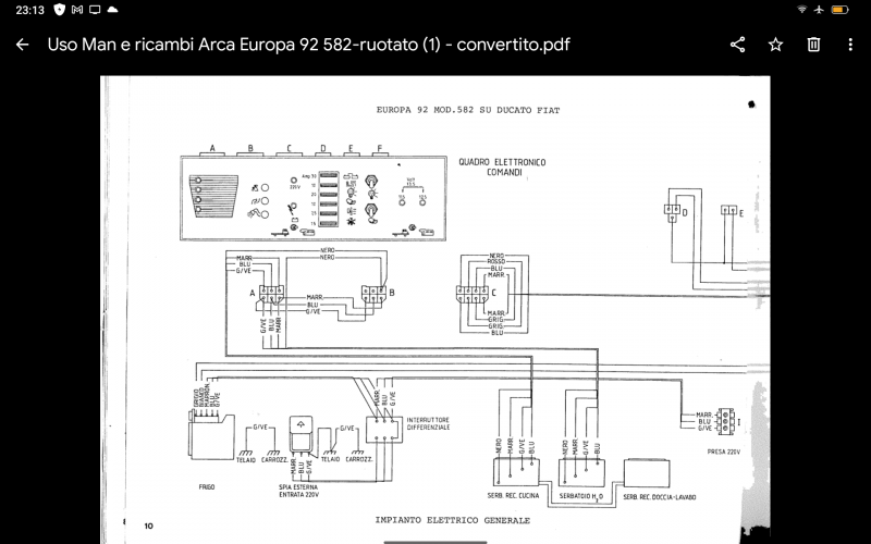

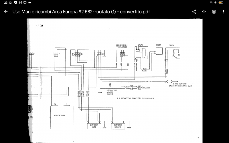

Un saluto a tutti e ben trovati!
Vorrei alimentare i servizi del camper con una Power station,dispongo di un uscita 12v 30A sulla PS. Vi allego il circuito che ho sul mio camper (Arca Europa 92 376) ,dovrebbe essere uguale a questo che ho trovato online.. la mia idea, analizzando il circuito ,sarebbe quella di intercettare i due fili che escono dall alimentatore( vicino al connettore G,sullo stesso) ed immettermi tramite deviatore con la linea a 12v della PS. Ovviamente staccato dalla rete 220 e, con le batterie scollegate dallo stesso deviatore, secondo voi, incontro problemi? Sono aperto a soluzioni alternative..Screenshot_20250513-231310.pngScreenshot_20250513-231325.png

Devi capire se durante il "passaggio" può essere tollerato un "buco di tensione", anche breve.
Se hai un riscaldatore a gasolio non è assolutamente il caso di togliere alimentazione durante lo switch tra BS e PS.
Io metterei un robusto diodo Schoktty col quale dare man forte alla batteria originale del mezzo.
Prima, molto prima, di scaricare la BS metti in "parallelo unidirezionale" le due batterie, così eviti manomissioni dell'impianto originale.
Ma non viene un bel lavoro, il termine scientifico è... accrocchio.
