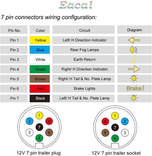

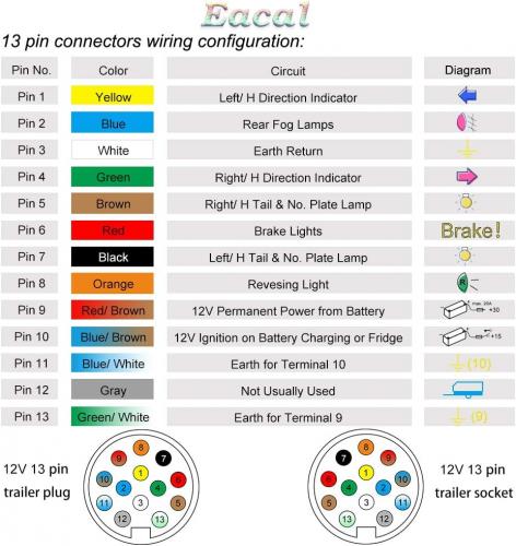

Se ha il connettore 7 poli ormai abbandonato, io lo sostituirei con il connettore 13 poli, e così puoi anche aggiungere i cavi in piu per ricarica batteria di bordo dall auto in marcia.
potresti anche aggiungere le luci di retromarcia che con il 7 poli non ci sono, e allora non erano obbligatorie, diventate obbligatorie dopo, e per quello che ora si usa solo il 13 poli.  A revisione non dovrebbero fare storie per la mancanza di luci di retromarcia e retronebbia, perchè allora era nata così, ma si puo sempre trovare quello che ha le sue idee.
Non so se sai, ma i rimorchi devono fare la revisione biennale unicamente in motorizzazione, dove sono piu pignoli. Controlla che la misura delel gomme sia quella giusta (ma se sono vecchie le sostituirei comunque), controlla che inchiodando con l auto le ruote della caravan si blocchino e striscino (cosi pretendono a revisione), controlla che il numero di telaio sia ben leggibile e senza ruggine, e applica posteriormente i contrassegni di velocità 70 e 80 che a revisione li vogliono. Saprai che con un rimorchio si viaggia a 80 in autostrada e a 70 sulla strada normale.
Una alternativa a sostituire il connettore a 7 poli della caravan, è utilizzare un adattatore da 7 a 13 poli , che ti permette di collegarla ma comunque non di avere le funzioni in piu che permette un connettore 13 poli. Puo essere anche una soluzione provvisoria e poi con calma cambi il connettore e adegui l impianto, se vuoi.
Io ho messo il 13 poli su un rimorchio che ha 60 anni (che traino con un quad che ha presa 13 poli) e è una banalità.

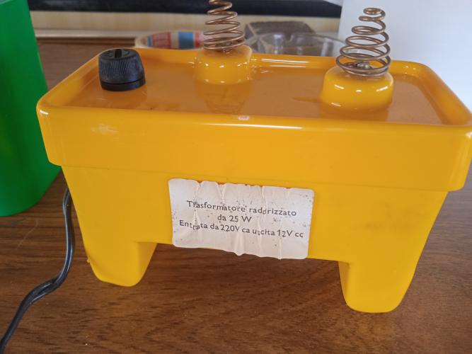

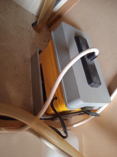

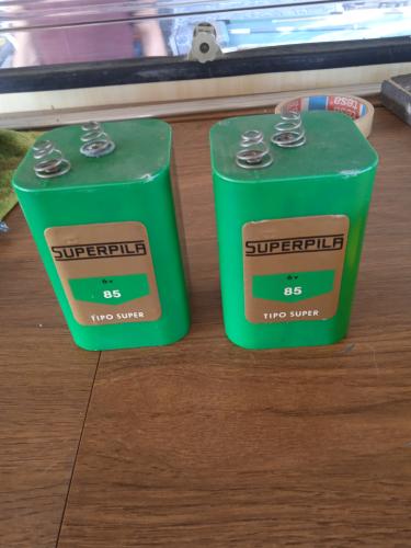

Come ho detto ne ho vista una quest'estate, sulla quale ho fatto dei piccoli lavori, con luci 220 e 12.
Senza batteria.
A parte 2 superpila da 6v in serie in apposito case. Da passare dal bagno alla cucina per le 2 pompette a immersione con tanica.
Tali superpila si ricaricavano tramite un trasformatore credo da 2A alloggiato in un case della stessa forma delle superpila.
Le uniche utenze 12v , separate dalle pompe a pile, erano luci e trivalente. Che però potevano solo funzionare dall' alternatore/bm auto.
Le luci 220 poi andavano dalla normale presa esterna. Così come il.trivalente 220.
La roulotte non era dotata addirittura ne di boiler ne di stufa.. chiaramente rivolta ESCLUSIVAMENTE al campeggio estivo al mare. Con bagni caldi a disposizione.

Nelel caravan, visto lo scarsissimo consumo di corrente era comune usare due batterie a secco da 6v in serie, in apposito case.
Però non sono ricaricabili, l alimentatore (a volte con finta batteria da mettere nel case) sostituiva le due batterie quando collegati a 220.
Molte caravan dell epoca avevano doppio impianto di luci sia a 220 che a 12v.  Allora era la norma.

Eccolelaugh
Come detto da Tommaso nei case si potevano scambiare le pile o l alimentatore.
Solo per pompe acqua.
Fa capire quanta poca energia si usava in libera su quelle roulotte. Erano solo da campeggio.
I servizi fuori dal campeggio si usavano solo nelle soste obbligate durante il viaggio.
Tutto in condizioni perfette comunque con quasi 40 anni surprise
