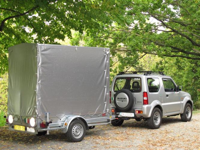

Faccio una proporzione. La mia Suzuki Jimny, viaggiare in autostrada a 90 fa circa 12km/litro. Con attaccato il rimorchio da 750kg che però è alto 2,40 (circa 1m piu alto dell auto) e quindi fa vela, e viaggiando a 80 fa
circa 6km/litro. E che il rimorchio come larghezza è largo come l auto, mentre la caravan, oltre che molto piu alta è anche un bel po piu larga dell auto (di solito tra 2,35 e 2,50) . Cosi a spanne, secondo me il traino della caravan con auto elettrica, viaggiando a 80 in autostrada potrebbe dimezzare l autonomia, mentre se si fa montagna potrebeb ridurre l autonomia a 1/3.  Ma non conti precisi, ma solo basati su esperienza con i rimorchi e relativi aumenti di consumo. Poi tanto varia dal tipo di strada e tipo di auto etc. Per contro se attacco il rimorchio al camper, e in tal caso è un po piu basso e un po pu stretto, in autostrada il consumo non varia quasi nulla.

Con la Jimny, in autostrada senza rimorchio non si va a piu di 90, gia a 100 va da tutte le parti, è un trattorino piu che un auto, e marce molto corte.
Con il rimorchio i 80 sono di legge e 70 su strada normale.
L auto arriverebbe a 140, ma con rimorchio, anche a spingere e marcia piu corta non si arriva ai 100. E' l aerodinamica che frena.

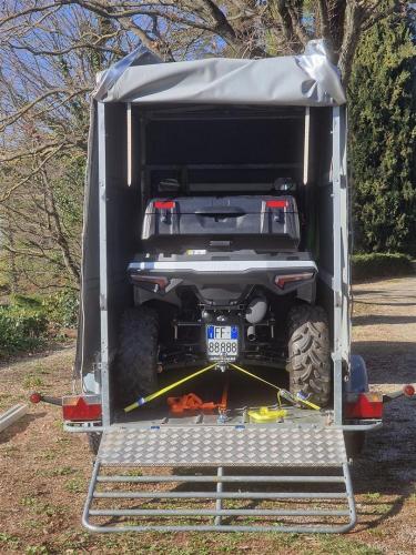

Il rimorchio lo feci per la moto, per salirci sopra in sella, ma è comodo anche per trasportare armadi e mobili, pannelli di legno o plastica di generose dimensioni messi in verticale e tanta altra roba che capita di trasportare abitando in campagna. L uso maggiore è quando vado a comperare i sacchi dei pellet per la stufa. L importante in un mezzo da carico è che ci si possa stare in piedi perchè caricare e scaricare con la schiena curva sarebbe quasi impossibile, se non un castigo.

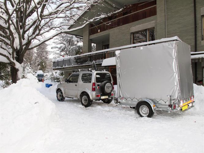

Nella foto sulla neve, avevo dentro uno spazzaneve cingolato che proprio quel giorno si era guastato e avevo urgenza di portarlo a riparare, infatti dovendo scendere per quasi 1km al 20% di pendenza, su strada neppure spazzata, mi si stringeva un po le chiappe con quel peso dietro e quindi per precauzione le catene all anteriore per non partire come un bob..
Ora lo uso anche per un altro giocattolo che ci entra con 1cm per lato neanche fosse fatto apposta!
