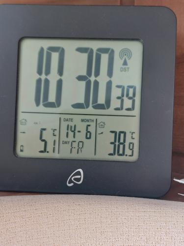

I giorni scorsi in Turchia il mio frigo si è "divertito" non poco , ad es. qui con quasi 39⁰ ambientali e 5⁰ interni
..tralascio il confronto con quello ad assorbimento di nostri amici (su un Carthago nuovo) con cui abbiamo condiviso parte del viaggio. Non solo per i gradi di differenza, ma proprio per il condizionamento nel doversi adeguare  alle esigenze del frigo

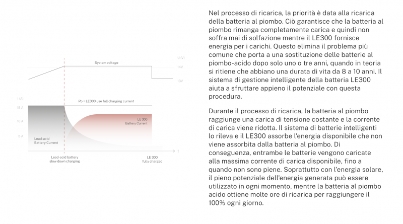

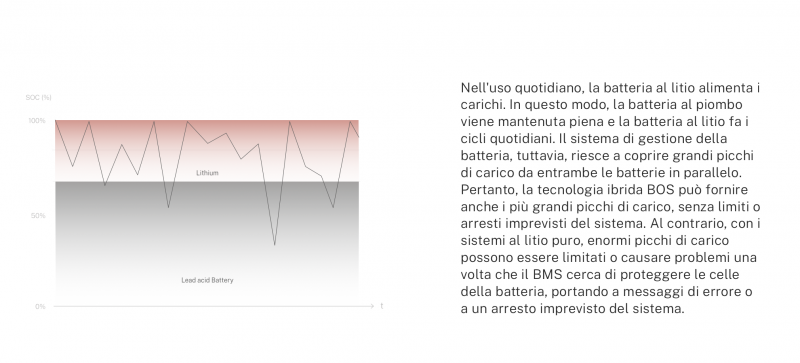

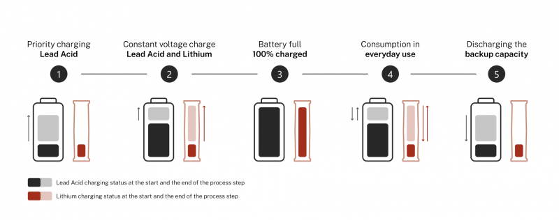

Vero, la Hymer quando utilizzava la versione precedente BOS 300 faceva un impianto misto Litio/AGM, ma ora hanno abbandonato il sistema seppure anche la BOS S sia predisposta. Il problema che ho letto è nella carica. Viene
caricata prima la AGM e poi la LItio, e quindi il processo di carica diventa lunghissimo, mentre forse il maggiore vantaggio di una Litio è la carica (da alternatore) in un ora circa. Poi aumenteresti molto il peso e trovare lo spazio. Secondo me puoi provare con la tua da 80Ah così da renderti conto della effettiva autonomia, e poi se ti accorgi che non è sufficente, allora ne metterei una seconda uguale o decidi per la NDS. Se il conce dice che è un lavoro che fa tranquillamente, fatto da lui non ci sono problemi per la garanzia perchè lui è ufficiale Hymer.  Se sapesse che non si puo fare non lo farebbe.
Il mio GCS era fornito di serie con la AGM da 95Ah e prevedeva due tipologie di upgrade al litio (Hymer Smart Battery basato su moduli BOS LE300 da 25Ah l'uno) ossia la versione da 50 Ah e quella da 150 Ah. Io decisi di optare sin da subito per il modello da 150 Ah proprio per evitare il problema descritto da Tommaso.
La logica con cui il sistema "Ibrido" integra AGM e Litio prevede che il grosso del lavoro sia svolto dalla litio (i continui cicli di caria-scarica) ricorrendo alla AGM solo come batteria di back-up durante le soste prolungate o in caso di forti assorbimenti istantanei. Dopo quasi due anni di utilizzo (anche in libera in inverno senza pannelli e senza EFOY) ho notato che la batteria litio da 150 Ah ha tutti i vantaggi del litio a cominciare dalla carica rapidissima che ho sperimentato in prima persona. Questo perché probabilmente il tipo di utilizzo che faccio normalmente del mezzo (spostamenti dopo massimo 2-3 giorni di sosta) non consente alla litio di scaricarsi al punto da richiedere l'intervento della AGM (o comunque se una scarica c'è è minima). Se avessi optato per il modello da 50Ah sicuramente avrei osservato un comportamento diverso poichè avrei sicuramente "attinto" energia dalla AGM anche durante le brevi soste invernali e come conseguenza avrei allungato i tempi di ricarica durante la marcia.
Vi riporto alcune info prese direttamente dal sito BOS

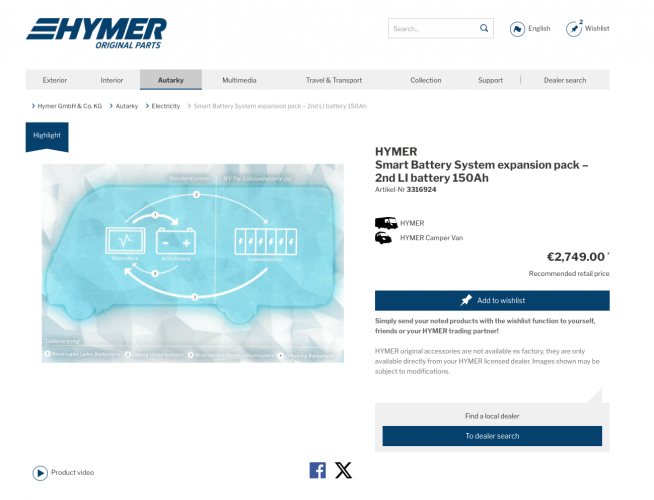

purtroppo Salvatore il prezzo non è diminuito (anzi...):
dal sito ricambi hymer (150Ah):
https://www.xn--hymer-original-...
Da sito di un noto negozio on line di nautica (100 Ah):
https://www.osculati.com/it/119...

Con quella temperatura non mi sarei posto il problema del frigo, perchè probabilmente ero al pronto soccorso! Io il frigo ora lo tengo a 2/5 (per fare durare di piu la bombola) e dentro ci sono sui 5 o 6°, quanso faccio
i traghetti che lo spengo sale anche a 10° e oltre, ma visto che in frigo teniamo poco, e roba poco deperibile, e si fa la spesa spesso, non ci sono problemi. La cosa piu delicata è il latte, ma quello si vede se si raggruma e diventa cattivo.
Come già sai, ma certo ora ne apprezzerai la comodità, col compressore che siano traghetti o distributori o che si sia in moto o fermi o chissà cos'altro,  non c'è da spegnere o cambiare nulla smiley.
Vedo chi ha il 3V correre alle prese 230 in traghetto, per non dover spegnere il frigo. O nei camping, anche per risparmiare gas nel viaggio o per la migliore resa. Problemi che su dimenticano, col compressore.
Come temperatura, mentre eravamo in Cappadocia ha superato spesso i 40⁰ .. e c'era in camping gente che era scappata dalla costa perché là faceva troppo caldo surprise

Bisognerebbe capire bene come e' strutturato il loro "Sistema Smart-Battery 2.0"
Non capisco bene cosa significa "Smart Battery System expansion pack - 2nd LI battery 150Ah"
Viene aggiunta agli 80ah originari una 150ah?
Se cosi' fosse, 2.749 euro sarebbero tanti ma non esagerati.
L' aggiunta di un secondo modulo da 80ah, farebbe 160ah.
La cosa mi incuriosisce molto.
Grazie agli amici Tommaso e LucaCross se vorranno spiegare come funziona esattamente il "Sistema Smart-Battery 2.0"

Ho avuto due Hymer e conosco bene i loro prezzi. Bisognerebbe capire bene come e' strutturato il loro Sistema Smart-Battery 2.0 Non capisco bene cosa significa Smart Battery System expansion pack - 2nd LI battery 150Ah Viene
aggiunta agli 80ah originari una 150ah? Se cosi' fosse, 2.749 euro sarebbero tanti ma non esagerati. L' aggiunta di un secondo modulo da 80ah, farebbe 160ah. La cosa mi incuriosisce molto. Grazie agli amici Tommaso e LucaCross se vorranno spiegare come funziona esattamente il Sistema Smart-Battery 2.0
Esistono due Hymer Smart Battery:
  • sistema Hymer Smart battery 2.0 (l’ultimo modello) consiste in un unico modulo al litio da 80 Ah (modulo BOS Battery S). Tale modulo batteria può essere collegato ad altri moduli batterie identici da 80 Ah. L’ Hymer Smart battery 2.0 può essere utilizzato in modalità pura o in modalità ibrida collegandolo ad esempio ad una batteria AGM. Il Vantaggio consiste nel fatto che è estremamente compatto e leggero e non richiede il collegamento ad una AGM. Lo svantaggio è che per eventuali upgrade si è vincolati a dover necessariamente acquistare multipli di 80 Ah.
  • L’ Hymer Smart battery è invece composto da moduli da 25Ah ciascuno (ognuno con un proprio BMS) che possono essere affiancati tra di loro fino ad un massimo di 24 moduli per un totale di 600 Ah. Questo secondo modello (Hymer Smart battery basato su moduli Le300) deve necessariamente essere collegato ad una batteria classica come ad esempio una AGM per dare vita ad un sistema ibrido. In questo caso, qualora ci fosse un guasto di un modulo da 25Ah, è possibile scollegarlo  senza dover rinunciare all’intero pacco batteria. Lo svantaggio è invece dover fare i conti con peso e ingombro di una batteria AGM.
Lo “Smart Battery System expansion pack - 2nd LI battery 150Ah" è una espansione dell’ Hymer Smart Battery basato sui moduli LE 300 composto da 6 moduli da 25Ah l’uno da collegare ad altri moduli già installati dello stesso tipo.

Esistono due Hymer Smart Battery: sistema Hymer Smart battery 2.0 (l’ultimo modello) consiste in un unico modulo al litio da 80 Ah (modulo BOS Battery S). Tale modulo batteria può essere collegato ad altri moduli batterie
identici da 80 Ah. L’ Hymer Smart battery 2.0 può essere utilizzato in modalità pura o in modalità ibrida collegandolo ad esempio ad una batteria AGM. Il Vantaggio consiste nel fatto che è estremamente compatto e leggero e non richiede il collegamento ad una AGM. Lo svantaggio è che per eventuali upgrade si è vincolati a dover necessariamente acquistare multipli di 80 Ah. L’ Hymer Smart battery è invece composto da moduli da 25Ah ciascuno (ognuno con un proprio BMS) che possono essere affiancati tra di loro fino ad un massimo di 24 moduli per un totale di 600 Ah. Questo secondo modello (Hymer Smart battery basato su moduli Le300) deve necessariamente essere collegato ad una batteria classica come ad esempio una AGM per dare vita ad un sistema ibrido. In questo caso, qualora ci fosse un guasto di un modulo da 25Ah, è possibile scollegarlo  senza dover rinunciare all’intero pacco batteria. Lo svantaggio è invece dover fare i conti con peso e ingombro di una batteria AGM.  Lo “Smart Battery System expansion pack - 2nd LI battery 150Ah è una espansione dell’ Hymer Smart Battery basato sui moduli LE 300 composto da 6 moduli da 25Ah l’uno da collegare ad altri moduli già installati dello stesso tipo. Mauro
Grazie Mauro.
Il sistema ibrido mi sembra molto macchinoso e pensavo che fosse stato abbandonato a seguito della forte riduzione dei costi delle litio (ma mi pare che Hymer per il momento non preveda riduzionisurprise).
La soluzione piu' ovvia a questo punto e' il secondo modulo litio da 80ah.
