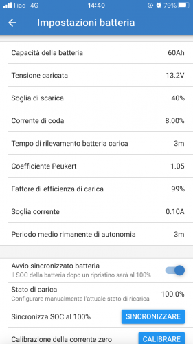

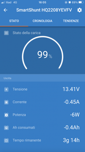

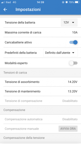

Ciao, grazie per le risposte, ora sembra tutto ok e riscontro questi valori:
 5F48C1E5-9070-4A79-8935-A2FEDEC1FE37.png con queste impostazioni:7E570194-7443-4F16-8EFC-A4603E1FA7B4.pngi 9D4F3A7A-1873-4CE3-8CAD-84F989687B7D.png dovrebbero essere corretti ma attendo i vostri suggerimenti e consigli. Grazie ciao

le impostazioni del mppt mi sembrano corrette.
Quelle dello shunt c'è qualcosa da modificare
Tensione fine carica 14.0v se stai troppo basso non fa mai l'autocalibrazione, se troppo alto la fa troppo precocemente;  caso mai riduci progressivamente di 0.1v
soglia scarica: puoi arrivare tranquillamente al 20% con 40% hai un impostazione mooooolto conservativa per una lifepo4
corrente di coda metterei 2-4% del valore nominale della batteria

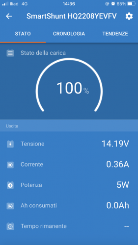

186D7A84-6A2D-4A52-BE26-09139A1951BC.pngQuesti sono i valori dopo il settaggio suggerito:

Inserito il 23/10/2022 alle: 15:11:04
Si...
In questo istante hai mppt Victron che sta ancora finendo la fase di ASSORBIMENTO..14.2v ...poi dovrebbe passare in MANTENIMENTO e abbassare la tensione a 13.2v
Caso mai nella configurazione del MPPT passa in modalita ESPERTO e riduci il tempo di assorbimento a max 1-2h.
