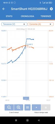

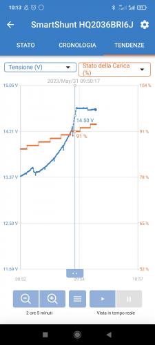

Per le mie AGM uso 14.45v di assorbimento, il quale dura da 1.5 a 3 ore a seconda della tensione al mattino (parlo di regolatore mppt).
E mantenimento a 13.6v.

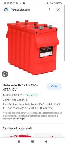

Sono batterie particolari ad acido libero e piastra spessa o tubolare.
Possono sopportare 2000 cicli profondi come una LIFEPO4, e 6/8mila.cicli leggeri, quindi più di una LIFEPO4..e.durare 15 anni se usate poco.
Però hanno manutenzione..rabbocco di acqua e cariche periodiche a 16/17v per equalizzare le celle e fare bollire l elettrolita per.3vitare stratificazione.
Questa è piombo acido libero con manutenzione e dura più di una LIFEPO4 a qualsiasi scarica.
https://www.rollsbattery.com/ba...
Il.tuo. caricabatterie non sarebbe assolutamente adatto per questo tipo di batteria...ma lo sarebbe un mppt programmabile e anche un Cb programmabile.

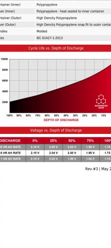

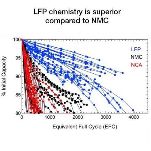

Non parlavo di litio nca e di nmc...
Riferendomi a lifepo4 ho parlato di 2000 cicli profondi e 4/5mila leggeri che sono quanto dichiarato da lifepo4 monoblocco tipo Exide, NDS etc etc.
Per esempio rolls fa 2 serie di LIFEPO4 .
Una più economica e una premium...
La normale è in linea con tutte le altre marche che ho visto. 2mila cicli profondi e 4/5mila leggeri.

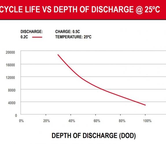

Ecco cosa dichiara per la premium..il prezzo manco lo riesco a trovare .
4mila cicli profondi e 20mila leggeri.
Ma non è lo standard...
Costerà minimo 3mila euro per 100ah..quelle standard costano mille euro o 2mila.
Una piombo ácido libero da trazione elettrica pesante costa 400 o 500 euro per 150ah.
La fregatura che molti camperisti prenderanno con le litio sarà per la vita in anni. Se non si vive in camper e non si fa un ciclo al giorno, parecchia gente arriverà a 10 anni con la litio con 500 cicli. Dopo 10 anni facilmente sarà da cambiare per età.
Con una pb avrebbero fatto lo stesso 8 anni e 500 cicli..ma a un quarto del costo...
Litio NCA e MNC non hanno nella durata ciclica il loro punto di forza ma nella densità energetica molto migliore di lifepo4.
E la corrente di scarica ammessa più alta di lifepo4. Infatti nelle e-bike e monopattini non si usa lifepo4 e nemmeno in laptop o apparecchiature mediche..si usa litio ossido di  manganese, litio ossido di cobalto, litio Nikel manganese ossido di cobalto, litio ossido di alluminio..e altre varianti molto simili a queste.

Ricapitoliamo.
molti vecchi Cb, arrivano a 14.4v e passano subito a mantenimento in quell' istante.(se a 13.5v, questa è una curva perfetta per litio, di questi vecchi Cb).
Però una batteria AGM o gel, appena raggiunti 14.4v non è carica. È tra 80 e 90 %(dipendendo dalla scarica precedente e dalla corrente di carica))
Vediamo invece cosa sta facendo il regolatore mppt stamattina con la corretta curva con fase di assorbimento.
Sono stato a 1400m con 6 gradi di notte quindi un pelino di stufa. Una sola batteria perché la piu piccola sta riposando.
Era a 80% al mattino presto.
Screenshot_2023-05-31-10-13-35-402_com_victronenergy_victronconnect.jpgScreenshot_2023-05-31-10-13-15-176_com_victronenergy_victronconnect.jpg
Alle 9.45 ha raggiunto i fatidici 14.4v(14.6 a causa della batteria fresca).
A questo punto alle 9.45 un Cb vecchio tipo sarebbe subíto passato a mantenimento.ma la batteria era solo a 90%.
D'accordo?
In mantenimento, soprattutto se a 13.5v, la.carica rallenta enormemente.
Invece il regolatore terrà 14.4v per 2 o 3 ore, fino che i 12A calino a meno di 2(per una batteria da 100ah). Allora si che la batteria è a 99.x% esi può passare a mantenimento.
In ogni caso se fossi stato allacciato alla colonnina con un vecchio Cb senza fase di assorbimento, sarebbe lo stesso perché la fase la farebbe lo stesso il regolatore.
Sommerebbero la corrente all inizio fino alla tensione di target (14.4v).
Poi, che il Cb passa a 13.5 all istante non fa niente perché il regolatore comanda, tenendo 14.4v per tot tempo.
E , Anche se il sole è poco, il Cb comunque aiuta il regolatore con la sua corrente, a mantenere la tensione.
È lo stesso discorso se abbiamo un alternatore con una tensione troppo bassa...lui arriva verso fine carica con la sua corrente...poi però a fine carica visto che basta poca corrente a tenere la tensione di assorbimento, ci pensa il regolatore a finalizzare detto assorbimento.
