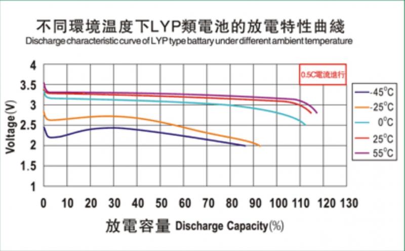

Inserito il 27/08/2019 alle: 18:24:53
Qua le curve di scarica alle diverse temperature delle LiFePO4 Winston con corrente pari a C2 (0,5C: per una batteria da 100Ah significa 50A di corrente di scarica, ovvero con carico costante pari a 600W a 12V).
Non so di preciso le prestazioni delle piombo per fare un confronto, bisognerebbe cercare le curve di scarica alle diverse temperature in internet.
Se la batteria è esterna, ma comunque attaccata sotto alla cellula farei in modo di far arrivare un po' di aria calda per migliorare le performance della batteria (qualunque essa sia)... Così si allunga la sua vita e fornisce più energia.

In risposta al messaggio di il tornitore del 27/08/2019 alle 18:24:53
Qua le curve di scarica alle diverse temperature delle LiFePO4 Winston con corrente pari a C2 (0,5C: per una batteria da 100Ah significa 50A di corrente di scarica, ovvero con carico costante pari a 600W a 12V). Non so di
preciso le prestazioni delle piombo per fare un confronto, bisognerebbe cercare le curve di scarica alle diverse temperature in internet. Se la batteria è esterna, ma comunque attaccata sotto alla cellula farei in modo di far arrivare un po' di aria calda per migliorare le performance della batteria (qualunque essa sia)... Così si allunga la sua vita e fornisce più energia.
"Se la batteria è esterna, ma comunque attaccata sotto alla cellula farei in modo di far arrivare un po' di aria calda per migliorare le performance della batteria (qualunque essa sia)... Così si allunga la sua vita e fornisce più energia."
Quindi deve tenere  sempre la stufa accesa?

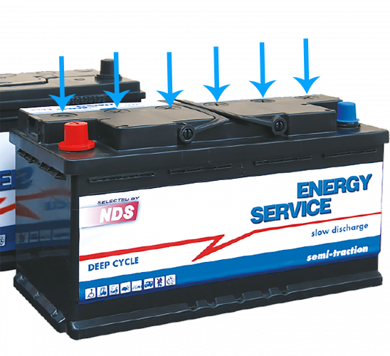

In estate avendo 320w di pannelli la stresso meno arrivando a notte fonda con TV ecc.. sui 12,4v, ma in inverno tra TV, stufa ecc, e temperature fredde  la batteria la faccio arrivare alla soglia dei 12v, a volte anche 11,8v, sul display indica Una rimanenza del 50% di a per, diciamo pure  che la supremo  per bene  laugh considerando che in riposo dopo essersi ricaricarica parte da 12,6_12,7 v
Ma quello che non ho ben inteso queste batterie piombo acido senza manutenzione e senza tappi per rabboccarla il liquido all'interno non tende a diminuire come a quelle con i tappi? Questa se no ha i classici tappi volendo si puo' aprire ugualmente forzando la parte sopra dove credo poi si veda il liquido dentro.. La batteria e' questa, ma in realtà  la devo testare ancora per bene prima di buttarla perché non vorrei che abbia avuto un calo per mancanza di liquido interno per via dei pannelli che la ricaricano quando è scarica anche con picchi di  8_9 amper per poi calare mamma o che  si carica  e non vorrei siano troppi andando in ebollizione  il liquido interno
https://www.ndsenergy.it/prodot...
Poi ho notato che al rientro  avevo il fubile da 15 a mezzo cotto e non vorrei che la batteria mi sia andata giù perché i pannelli non riuscivano a ricaricare bene,  ora cambiando il fusibile ed essendosi ricaricata per bene mi pare la batteria risponda bene... Boh, forse ho decretato la sua morte  troppo presto. vedremo domani con calma...

Inserito il 28/08/2019 alle: 08:31:20
In risposta al messaggio di himmer80 del 27/08/2019 alle 23:27:31
sul display indica Una rimanenza del 50% di a per, diciamo pure  che la supremo  per bene   considerando che in riposo dopo essersi ricaricarica parte da 12,6_12,7 v Ma quello che non ho ben inteso queste batterie piombo acido senza manutenzione e senza tappi per rabboccarla il liquido all'interno non tende a diminuire come a quelle con i tappi? Questa se no ha i classici tappi volendo si puo' aprire ugualmente forzando la parte sopra dove credo poi si veda il liquido dentro.. La batteria e' questa, ma in realtà  la devo testare ancora per bene prima di buttarla perché non vorrei che abbia avuto un calo per mancanza di liquido interno per via dei pannelli che la ricaricano quando è scarica anche con picchi di  8_9 amper per poi calare mamma o che  si carica  e non vorrei siano troppi andando in ebollizione  il liquido interno . Poi ho notato che al rientro  avevo il fubile da 15 a mezzo cotto e non vorrei che la batteria mi sia andata giù perché i pannelli non riuscivano a ricaricare bene,  ora cambiando il fusibile ed essendosi ricaricata per bene mi pare la batteria risponda bene... Boh, forse ho decretato la sua morte  troppo presto. vedremo domani con calma...
In un modo o nell'altro all'interno della batteria viene inserito il liquido, quindi una apertura ci deve essere. In alcuni casi si riesce a riaprire, in altri no.
Nel tuo caso, se la batteria è quella che metti nel link, le aperture ci sono e dovrebbero potersi aprire per un eventuale rabbocco.
Ti ho evidenziato i tappi qua:

Inserito il 28/08/2019 alle: 12:35:25
In risposta al messaggio di Laikone del 28/08/2019 alle 08:31:20
In un modo o nell'altro all'interno della batteria viene inserito il liquido, quindi una apertura ci deve essere. In alcuni casi si riesce a riaprire, in altri no. Nel tuo caso, se la batteria è quella che metti nel link,
le aperture ci sono e dovrebbero potersi aprire per un eventuale rabbocco. Ti ho evidenziato i tappi qua: Per quanto riguarda l'eventuale stress, se l'11,8 è a volte non ritengo sia poi così stressata.
si la batteria è identica con l'unica differenza sulla mia  non ha i tappi sopra ma una chiusura ermetica ad incastro dove inserendo un cacciavite tra le plastiche dovrebbe aprirsi tutta la parte sopra ,poi sulla mia c'e' lo spioncino che in base al colore indica lo stato della batteria , quindi mi consigliate di provare ad aprirla e rabboccarla con della semplice acqua demineralizzata per batterie o meglio lasciare stare ?
