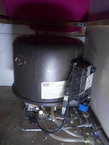

se posti una foto del boiler con visibile le due valvole agevoleresti le risposte , comunque la valvola più in alto si apre dopo aver aperto quella di scarico pià bassa , praticamente quella alta serve per l'aspirazione aria e qualla bassa per lo scarico , se nel boiler non entra aria lo stesso boiler non si svuoterebbe , per svuotarlo puoi anche far entrare aria da qualsiasi rubinetto aperto del bagno o cucina , ovviamente pompa spenta  , per quale motivo dici che ora non serve svuotare il boiler ?

In risposta al messaggio di ecostar del 07/05/2019 alle 19:32:58
aria e qualla bassa per lo scarico , se nel boiler non entra aria lo stesso boiler non si svuoterebbe , per svuotarlo puoi anche far entrare aria da qualsiasi rubinetto aperto del bagno o cucina , ovviamente pompa spenta  , per quale motivo dici che ora non serve svuotare il boiler ?   mario
Perché pensavo che si svuotasse solo di inverno

Ho provato come mi dici tu ma esce poco più di una goccia per volta ma molto lentamente,e anche a porte e finestre chiuse il puzzo di gas lo sento ancora
Modificato da Beppe84 il 07/05/2019 alle 21:03:35
11/01/2007 37560
Inserito il 07/05/2019 alle: 21:50:01
In risposta al messaggio di Beppe84 del 07/05/2019 alle 20:55:50
se non scarica è molto probabile che la valvola di scarico in basso sull'ingresso acqua fredda sia bloccata o intasata , comunque la procedura per scaricare è esattamente quella che ti avevo specificaato , la foto è una ulteriore conferma
per la puzza devi capire se si tratta di gas incombusto o combusto , apri un fornello del piano cottura senza accenderlo poi senti a naso l'odore e confrontalo a quel che senti in cellula
