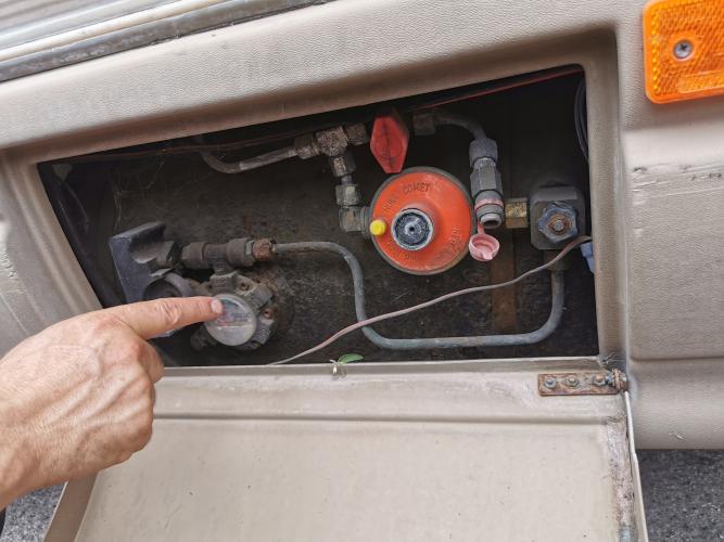

Buongiorno e bentrovati a tutti da un nuovo probabile camperista. Sto per acquistare un mizar 140 con bombolone di gas probabilmente scaduto. Visto che è un mezzo del '96 e che pago 8000 euro, visto che il vecchio proprietario ha fatto fare un vano per altre 2 bombole esterne, mi conviene sostituire il bombolone che sta sotto (ho letto nel forum che costa circa 700 euro) oppure acquistare una seconda bombola esterna e tenere soltanto le 2 rimovibili? In più, se non lo uso, posso toglierlo alleggerendo il carico? Consigliatemi per favore anche perché ancora non l'ho comprato ma...
A proposito,
IMG_20200704_125709.jpg anno 96 130000km 8500 euro, che ne dite?

Questione bombolone: detta brevemente, o è riportato sul libretto oppure si rischia il sequestro del mezzo. Non vale averlo scollegato all'impianto: se presente ed installato fisso (non lo stai portando a casa!) e non è trascritto sul libretto, ripeto, è previsto il sequestro del mezzo, che sia o non sia collegato all'impianto di distribuzione alle utenze di bordo. Se scaduto, pure peggio.
Quindi, secondo me, le soluzioni sono due: o installi un bombolone regolamentare e lo trascrivi sul libretto (come ho fatto io), oppure lo elimini e vai di bombole. Il bombolone nuovo costa, l'installazione pure, la trascrizione sul libretto costa meno di 30 Euro ma costa tempi lunghissimi durante i quali, però, ti rilasciano una certificazione provvisoria senza scadenza che ti autorizza l'uso.
Fai tu; per me, ma solo per me, la comodità del bombolone non ha prezzo!
trascritto sul libretto, ripeto, è previsto il sequestro del mezzo, che sia o non sia collegato all'impianto di distribuzione alle utenze di bordo. Se scaduto, pure peggio. Quindi, secondo me, le soluzioni sono due: o installi un bombolone regolamentare e lo trascrivi sul libretto (come ho fatto io), oppure lo elimini e vai di bombole. Il bombolone nuovo costa, l'installazione pure, la trascrizione sul libretto costa meno di 30 Euro ma costa tempi lunghissimi durante i quali, però, ti rilasciano una certificazione provvisoria senza scadenza che ti autorizza l'uso. Fai tu; per me, ma solo per me, la comodità del bombolone non ha prezzo! Giovanni
Capito perfettamente. Io credo sia di serie sul mizar ma non c'è nulla di riportato su libretto. Mi sapresti dire dove si fa questa pratica? Motorizzazione, centri caravan, officine che installano bombole di gas?

E' stato ripetuto più volte ma riassumo: per trascrivere Il bombolone sulla carta di circolazione del veicolo sono necessari due documenti.
1) dichiarazione dell'allestitore che è possibile installare il bombolone, dove e come tecnicamente;
2) dichiarazione di un installatore professionale di bomboloni che il lavoro è stato eseguito a regola d'arte e secondo le norme di legge.
Con questi due documenti, vai alla tua Motorizzazione, ritiri l'apposito modulo che compilerai e ritornerai alla Motorizzazione assieme a due versamenti in conto corrente postale per un totale di circa 26 Euro.
Ora, alcune Motorizzazioni, ricevuti questi documenti, provvedono nel giro di qualche giorno ad aggiornare la Carta di Circolazione; altre Motorizzazioni (come se non lavorassero tutte sotto lo stesso padrone) richiedono invece la visione fisica dell'impianto per cui appuntamento a babbo morto, mesi e mesi di attesa. Però, al momento della presentazione della domanda ti rilasciano un modulo col quale puoi circolare liberamente e servirti del bombolone. Anche qui, però, alcune Motorizzazioni rilasciano questa autorizzazione senza scadenza, altre con scadenza. Benedetta Italia, Povera Italia.
