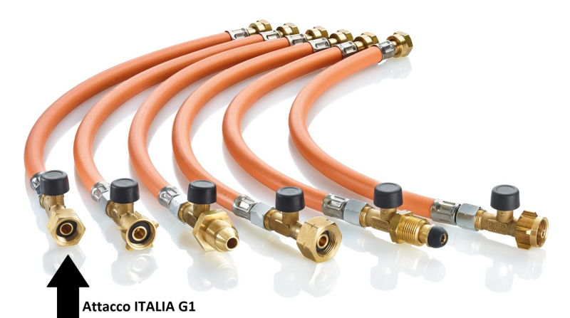

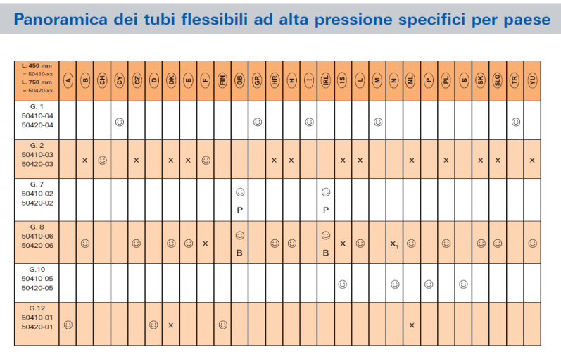

quel rubinetto /valvola ha il filetto diverso dal nostro(io ho una beyfin), e quindi non si avvita. Qui hai due possibilita' in base al tuo sistema, io ho il Dual control, e quindi ho acquistato il tubo arancione con la valvola di sicurezza(qui si chiama Lira), che dalla parte dello scambiatore ha lo stesso filetto, dalla parte della bombola ha il filetto per la valvola spagnola. Oppure potresti tentare a prendere uno di quei kit (in Italia)che hanno diverse possibilita' di niples e vedere se riesce a connettere la valvola spagnola con il tubo che hai(non so se va bene), io non l'avevo preso ed ad oggi che sono in Spagna da 5 mesi ho fatto come ti ho detto. Inoltre ci sono i depositi di gas Disa, di solito sono vicino ai porti, che fanno ricariche di gas propano, e ti caricano la tua, 9 kg a 15€.

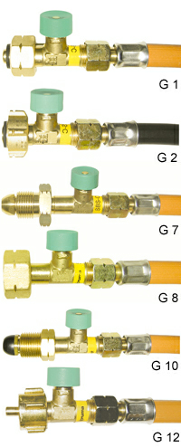

Se lo hai sottomano, mi diresti la sigla o numero el tubo arancione con attaco Spagnolo?
Io ho tutta la serie dei tubi arancioni per tutte le nazioni europee, ma non ho mai capito con sicurezza quale è quello adatto in Spagna.
La tabella, per la Spagna darebbe il G8 come piu usato e il G2 (che è quello Francese) conme seconda scelta.
Per il Portogallo invece danno il G10 (come nei paesi scandinavi) , ma invece leggo che Spagna e Portogallo dovrebbero avere lo stesso attacco.
Cerco di capire perchè ho confusione.
Modificato da IZ4DJI il 13/12/2020 alle 11:54:35

Se lo hai sottomano, mi diresti la sigla o numero el tubo arancione con attaco Spagnolo? Io ho tutta la serie dei tubi arancioni per tutte le nazioni europee, ma non ho mai capito con sicurezza quale è quello adatto in Spagna.
La tabella, per la Spagna darebbe il G8 come piu usato e il G2 (che è quello Francese) conme seconda scelta. Per il Portogallo invece danno il G10 (come nei paesi scandinavi) , ma invece leggo che Spagna e Portogallo dovrebbero avere lo stesso attacco. Cerco di capire perchè ho confusione.
Salve. Guarda sfondi una porta aperta, in luglio quando sono partito per Fuerteventura(IT>FR>SP>PO>SP Cadiz>Canarie), avevo raccolto tutte le notizie possibili...e poi le ho fatte sulla mia pelle. I due attacchi rapidi del tedesco, sono quello piu grosso per Spagna e Portogallo, quello a piu' piccolo a baionetta sembra quello Canaro...pero' non riesco a centrarlo bene...perche' anche qui hanno una bombola diversa dalla Spagna a baionetta...infatti qui per fortuna Disa la ricarica, e quindi ricarico la mia Beyfin. Ti giro le foto della scatola della "Lira". SalutiWhatsApp%20Image%202020-12-13%20at%2015_39_33.jpegWhatsApp%20Image%202020-12-13%20at%2015_39_33(1).jpeg
Maury
Inserito il 13/12/2020 alle: 17:45:40
In risposta al messaggio di my62 del 13/12/2020 alle 15:45:48

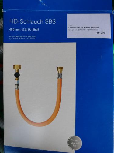

rapidi del tedesco, sono quello piu grosso per Spagna e Portogallo, quello a piu' piccolo a baionetta sembra quello Canaro...pero' non riesco a centrarlo bene...perche' anche qui hanno una bombola diversa dalla Spagna a baionetta...infatti qui per fortuna Disa la ricarica, e quindi ricarico la mia Beyfin. Ti giro le foto della scatola della Lira. Saluti
Grazie, quindi confermato che in Spagna il tubo alta pressione (lira) ha l attacco G8 che è quindi quello della bombola piu diffusa.
Confermami che sulla bombola si attacca l adattatore a baionetta "Salida Libre" e su questo si avvita la "Lira" G8. Ho capito bene?

Grazie, quindi confermato che in Spagna il tubo alta pressione (lira) ha l attacco G8 che è quindi quello della bombola piu diffusa. Confermami che sulla bombola si attacca l adattatore a baionetta Salida Libre e su questo si avvita la Lira G8. Ho capito bene?
Salve, confermo quanto hai detto. Saluti

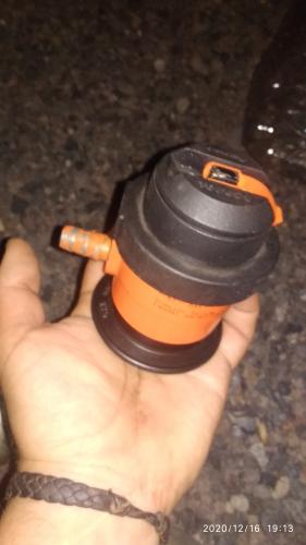

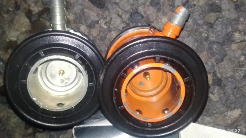

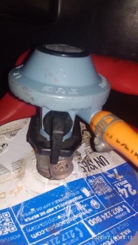

Esempi di riduttori spagnoli(baionetta, levetta apertura sulla sommità, leva di sgancio circolare)
Esempio di riduttore canario(baionetta, levetta apertura laterale)

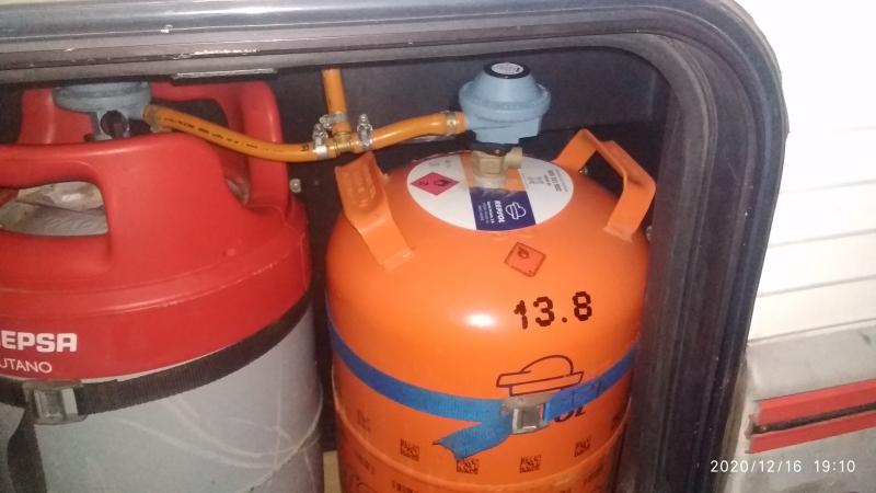

Esempi, di bombola (canaria cepsa a dx, canaria Repsol a sx. La.repsol soagnola è IDENTICA, ma con attacco differente)

nessun rimprovero ma solo un piccolo suggerimento , togli quella  Y o raccordo a T e collega le due bombole seriamente , tra l'altro quando ritornerai in Italia con quella Y non saresti regolare , non giocare con il gas perchè se lo maltratti non perdona ma bastona
mario
Modificato da ecostar il 17/12/2020 alle 11:41:22
15/06/2018 11024
Inserito il 17/12/2020 alle: 13:15:18
In risposta al messaggio di ecostar del 17/12/2020 alle 11:38:20
nessun rimprovero ma solo un piccolo suggerimento , togli quella  Y o raccordo a T e collega le due bombole seriamente , tra l'altro quando ritornerai in Italia con quella Y non saresti regolare , non giocare con il gas perchè se lo maltratti non perdona ma bastona  mario
Si in realtà è una T.
come ho detto sono stato costretto dall avere due bombole e due regolatori diversi per mesi.
Non potevo matrattare il tubo con la fascetta, staccando e riattaccando il.regolatore a ogni cambio bombola.
Proprio da pochi gg sono tornato ad avere 2 regolatori uguali.
Quindi ora posso eliminare la t e avere un solo riduttore da passare su una.bombola o l altra.
E a questo punto lo farò.
Se è irregolare in Italia, molto probabilmente anche qui.
Anche se sinceramente non ne capisco il motivo.
Nel senso che avere un riduttore solo e l altra bombola chiusa e scollegata, è la stessa cosa che avere la T con riduttore chiuso e l.altro aperto.
Per il resto non penso di giocare col gas.
Avendo avuto vari camper usati ultimamente, ho sempre controllato anche tutte le giunzioni delle tubature rigide, se erano lente o con fughe.
Ho acquistato un rilevatore di Monossido (non ancora uno di gas naturale perché credo che li basti la puzza).
Una volta una persona qui mi spiego come fare i travasi da una bombola all altra. Voleva insistentemente travasare le bombole Canarie nella sua italiana,non ho capito bene perché.
Quella si mi sembra una pratica di dubbia sicurezza..
A proposito di pratiche strane per chi viene in Spagna.
Io alle prime armi, chiedendo ai distributori, ho trovato 2 di questi che si sono offerti di riempirmi dalla pompa gpl, la bombola italiana.
Una volta l ho accettato volentieri e me ne riempi due.
Non sapevo del limite dell 80 % e del fatto che von la pompa gpl non si può sapere quando viene raggiunto. E che quindi è pericoloso.
L.ho scoperto piu tardi leggendo il forum.
Sono quasi sicuro sia illegale anche in Spagna.
E infatti l ho visto solo in 2 casi in Andalusia. In zone turistiche con molti camper stranieri.
Se proprio vogliamo riempìre le bombole italiane, meglio cercare un centro imbottigliamento, che le riempira con una quantità corretta.
Modificato da Hunter85 il 17/12/2020 alle 13:16:02
11/01/2007 37560
Inserito il 17/12/2020 alle: 17:13:36
In risposta al messaggio di Hunter85 del 17/12/2020 alle 13:15:18
Si in realtà è una T. come ho detto sono stato costretto dall avere due bombole e due regolatori diversi per mesi. Non potevo matrattare il tubo con la fascetta, staccando e riattaccando il.regolatore a ogni cambio bombola.
Proprio da pochi gg sono tornato ad avere 2 regolatori uguali. Quindi ora posso eliminare la t e avere un solo riduttore da passare su una.bombola o l altra. E a questo punto lo farò. Se è irregolare in Italia, molto probabilmente anche qui. Anche se sinceramente non ne capisco il motivo. Nel senso che avere un riduttore solo e l altra bombola chiusa e scollegata, è la stessa cosa che avere la T con riduttore chiuso e l.altro aperto. Per il resto non penso di giocare col gas. Avendo avuto vari camper usati ultimamente, ho sempre controllato anche tutte le giunzioni delle tubature rigide, se erano lente o con fughe. Ho acquistato un rilevatore di Monossido (non ancora uno di gas naturale perché credo che li basti la puzza). Una volta una persona qui mi spiego come fare i travasi da una bombola all altra. Voleva insistentemente travasare le bombole Canarie nella sua italiana,non ho capito bene perché. Quella si mi sembra una pratica di dubbia sicurezza.. A proposito di pratiche strane per chi viene in Spagna. Io alle prime armi, chiedendo ai distributori, ho trovato 2 di questi che si sono offerti di riempirmi dalla pompa gpl, la bombola italiana. Una volta l ho accettato volentieri e me ne riempi due. Non sapevo del limite dell 80 % e del fatto che von la pompa gpl non si può sapere quando viene raggiunto. E che quindi è pericoloso. L.ho scoperto piu tardi leggendo il forum. Sono quasi sicuro sia illegale anche in Spagna. E infatti l ho visto solo in 2 casi in Andalusia. In zone turistiche con molti camper stranieri. Se proprio vogliamo riempìre le bombole italiane, meglio cercare un centro imbottigliamento, che le riempira con una quantità corretta.
guarda che volendo potresti creare un collegamento conforme tra le due bombole anche con due riduttori differenti , al posto del raccordo a Y o T basta metterci una valvola 3 vie manuale per gas e oltre che essere in regola avresti anche uno scambiatore manuale , come sei messo attualmente non va bene , la valvola di chiusura/apertura sul riduttore è vero che è chiudibile ma è altrettanto vero che è apribile , anche la valvola di non ritorno del riduttore non fa fede , non insisto oltre vedi tu
mario
