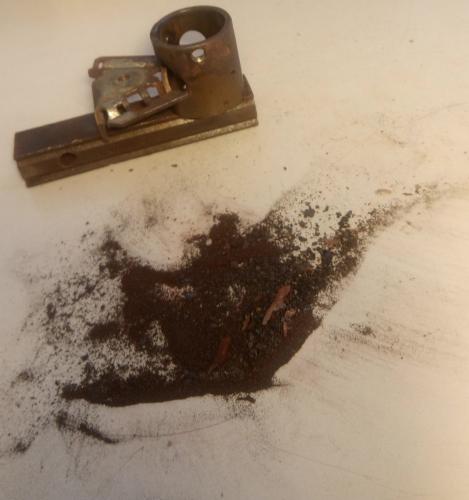

Premetto oggi ho lavato il camper ed alla fine ho aperto le griglie frigo per asciugare col compressore quel po di acqua che trafila sempre. Quindi ho dato con un po' di aria compressa anche sotto dove c'e' il bruciatore, senza smontare. Poi ho provato ad accenderlo e si accendeva (e restava acceso) ma continuava a far la scintilla il piezo, presumo la termocopia non sentiva che il fornellino era acceso (ma lo era, vedevo la fiammella). Lasciandolo acceso un'oretta e' andata molto meglio e il piezo smetteva di far scintilla una volta partita la fiammella. Fatto raffreddare e riacceso di nuovo il piezo continuava a scintillare a camino acceso.
Ho deciso di smontare e pulire e ci ho trovato dentro il mondo. Non ricordo l'ultima volta che lo pulii.
L'ugello l'ho solo messo nel diluente una decina di minuti e soffiato con aria compressa.
Rimontato tutto... quando parte fa degli scoppietti, dei botti... Come se si miscelasse troppa aria mi sembra. E non parte subito... fa 2/3 scoppietti poi parte. Prima non lo faceva. Che puo' essere? Ugello? Ho fatto fatica a smontarlo ed ho dovuto spingerlo fuori con qualcosa ma ho cercato di far attenzione di non toccare il foro. Il piezo pero' ugualmente tende ad esser lungo a spegnersi come se non sente bene il riscaldamento della fiamma. Se parte e si scalda pare andare tutto bene, se lo spengo e lo riaccendo subito pure va bene. Se lo lascio raffreddare di nuovo fa scoppietti e il piezo tarda a spegnersi anche se la fiammella e' accesa. La fiamma era bassa prima di smontare e pulire, ora la vedo piu alta e blue con la punta pero' gialla.

senza smontare. Poi ho provato ad accenderlo e si accendeva (e restava acceso) ma continuava a far la scintilla il piezo, presumo la termocopia non sentiva che il fornellino era acceso (ma lo era, vedevo la fiammella). Lasciandolo acceso un'oretta e' andata molto meglio e il piezo smetteva di far scintilla una volta partita la fiammella. Fatto raffreddare e riacceso di nuovo il piezo continuava a scintillare a camino acceso. Ho deciso di smontare e pulire e ci ho trovato dentro il mondo. Non ricordo l'ultima volta che lo pulii. L'ugello l'ho solo messo nel diluente una decina di minuti e soffiato con aria compressa. Rimontato tutto... quando parte fa degli scoppietti, dei botti... Come se si miscelasse troppa aria mi sembra. E non parte subito... fa 2/3 scoppietti poi parte. Prima non lo faceva. Che puo' essere? Ugello? Ho fatto fatica a smontarlo ed ho dovuto spingerlo fuori con qualcosa ma ho cercato di far attenzione di non toccare il foro. Il piezo pero' ugualmente tende ad esser lungo a spegnersi come se non sente bene il riscaldamento della fiamma. Se parte e si scalda pare andare tutto bene, se lo spengo e lo riaccendo subito pure va bene. Se lo lascio raffreddare di nuovo fa scoppietti e il piezo tarda a spegnersi anche se la fiammella e' accesa. La fiamma era bassa prima di smontare e pulire, ora la vedo piu alta e blue con la punta pero' gialla.
Ho regolato meglio il piezo, era troppo vicino alla termocopia e faceva scintilla molto piccola. Ora parte al primo colpo e il piezo sente che il camino è acceso. Faccio raffreddare bene e riprovo. L'ugello lo avevo cambiato nel 2012 e mi sa è l'ultima volta che avevo smontato bene tutto per pulire la fuliggine. Poi sempre fatto con aria compressa senza smontare.

brava alexia ottimo lavoro , per gli scoppiettii e conseguente ritardo di rilevazione fiamma potrebbero essere causati da troppa pressione iniziale , dopo tot tempo di frigo spento  prima di accenderlo prova ad accendere un fornello del piano cottura poi successivamente fai partire il frigo

Era davvero molto sporco, nonn pensavo avesse tutta quella roba dentro.
Ho fatto qualche accensione dipo pulizia e regolazione ed è sempre andato bene, ora lo lacio un paio di ore acceso giusto per vedere se è ok poi lo spengo e lo riprovo nei prox giorni.
Mario l'ugello ha una durata in anni? C' è una regola per distanziare  il piezo dalla termocopia o si fa a occhio? Perché cmq un po di spazio per regolare sia uno sia l'altro piu avanti o piu indietro c'è.

a durata del foro calibrato dell'ugello prima che si allarghi di suo causa continuo passaggio di gas è vincolata dalla tempistica di utilizzo ma passano anni , con ugello pulito quando arriva il momento di sosstituirlo te ne accorgerai dalla fiamma sul bruciatore troppo abbondante e instabile ma avrai cambiato prima il camper , per la fiammella con leggera punta giallognola direi di non preoccuparti , solitamente capita quando si utilizza gpl ricco di propano ma è normale e non puoi farci nulla
per la regolazione dell'elettrodo di accensione essendo fissa si può regolare poco ma qualcosina è fattibile avvicinando o allontanando l'elettrodo dalla termocoppia quel poco consentito e dare modo alla scintilla di essere corposa lunga circa mezzo cm , poco meno o pco più , hai fatto bene a immergere l'ugello in diluente e se fosse diluente nitro ancora meglio
la prova della prima accensione frigo con un fornello del piano cottura acceso che ti ho consigliato di fare è meglio farla il giorno o qualche giorno dopo e da quella prova grossomodo si capisce se il riduttore gas senza alcun prelievo chiude perfettamente a 32/33 mbar oppure con il tempo lascia passare ancora qualcosa chiudendo oltre 34 mbar con conseguenti scoppietti alla prima accensione del frigo

Allora in un paio di ore avevo gia ghiaccio nelle celletta. Mi pare fredda bene. Ho fatto la prova di chiuder la bombola e fargli finire il gas nei tubi. Quindi ho riaperto la bombola e ho riacceso frigo, piccolo scoppietto. Non esagerato come oggi quando non partiva ma piccolo lo ha fatto. Di norma non lo faceva.. Vorrei mai fosse l'ugello in quanto era bloccato non usciva e lo ho spinto fuori con un cacciavite piatto. Ho cercato di non toccare il foro ma forse si è un po appiattito? Era proprio bloccato. E prima di toccare il bruciatore non mi aveva mai fatto scoppietti. Posso lasciarlo cosi o mi dà problemi? Si certo lo ho lavato nel diluente nitro. La scintilla mi pare sui 3mm di lunghezza circa, mezzo centimetro è tanto e devo distanziare troppo l'elettrodo.
Anche il ridutt di pressione sulla bombola è del 2012 come l'ugello. Li ho cambiati insieme. Però oggi prima di smontare il bruciatore non avevo scoppietti da troppa pressione. O è l'ugello o devo cercare di avere una scintilla piu lunga corposa allontanando ancora termocopia/elettrodo. O non importa e lascio cosi e lo scoppiettino a prima accensione  non è un problema?

la scintilla se avviene regolarmente senza pause prolungate e avviene nella giusta posizione anche se lunga 3-4 mm va ancora bene e non è la causa dello scoppiettio , è probabile che involontariamante spingendo fuori l'incrostazione hai leggermente allargato il foro dell'ugello ma è una ipotesi , se lo scoppiettio è leggero direi di non sostituire l'ugello ma usalo tranquillamente , se peggiora allora provvederai , ovviamente devi esere certa che la scintilla venga generata regolarmente e sia costante al secondo senza interruzzioni prolungate e che avvenga tutta nella giusta posizione
visto che siamo in clausura prova a pulire anche il camino togliendo la sua spirale elicoidale interna

Ho pulito anche il camino tramite elicoidale oggi. La scintilla mi pare nella giusta posizione e scarica sulla termocopia, notavo se sbagliavo posizione scaricava ai lati della pipa. Mi sembra anche che scarica giusta al secondo ma a questo punto ricontrollerò la scintilla visto quando subito non l'ho montata bene dava delle legne che parevano spari di cannone. :) :) ha sparato pezzi fin sul tendalino...

Oggi ho riprovato e ha fatto uno scoppietto misero, cmq ho riaperto e smontato ed ho regolato una scintilla piu lunga e corposa lavorando sulla distanza con la termocopia su cui scarica. Svuotando impianto e facendo ripartenza non ci sono scoppi. Lo riprovo tra qualche giorno. Prima che smontassi tutto però erano piu vicino i due eletrodi e infatti sulla prima accensione negli ultimi anni dovevo insistere un po di piu, ora parte immediatamente anche se impianto è vuoto e quindi passa prima un po di aria alla prima accensione, ma parte subito
