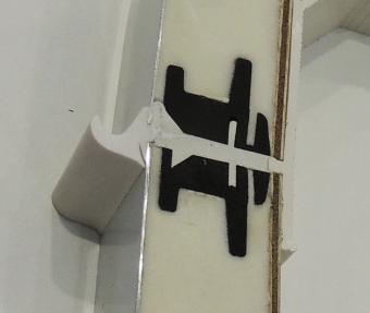

Molto dipende da chi costruisce il camper, la marca, ad esempio Hymer ha un sistema ad incastri, oltre ad una parete Pual, che non si può infiltrare.
C'è un intervento di Tommaso a precisa richiesta di un utente, faccio copia/incolla.
ecco una foto ufficiale Hymer di qualche anno fa. Ora la parte visibile è cambiata non piu a grondaia ma semitonda.
Difficile che si rovino salvo incidente o sfregare contro un muro o tronco.  Nel caso le officine Hymer hanno una attrezzatura particolare che fresa la giunzione e ne inserisce una nuova. Cosi mi dissero.
Per completare l'intervento di Tommaso chiarisco che la foto riguarda il Pual con all'interno il famoso foglio di compensato, dal 2017 c'è il Pual2 che prevede alluminio/poliuretano/alluminio sulle pareti, senza legno.
Saluti.
