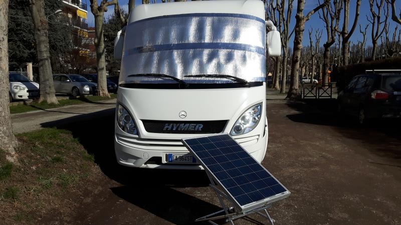

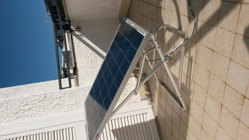

Inserito il 15/05/2018 alle: 09:32:15
Io ho risolto così,
In questo caso è molto più efficiente del pannello che ho anche sul tetto,
Al rimessaggio lo collego fuori la tettoia, il regolatore è specifico per questo pannello amovibile che mi porto sempre dietro, ha la doppia uscita batteria servizi e motore.

Inserito il 16/05/2018 alle: 17:21:12
In risposta al messaggio di latrofa124 del 15/05/2018 alle 09:32:15
Io ho risolto così,  In questo caso è molto più efficiente del pannello che ho anche sul tetto,  Al rimessaggio lo collego fuori la tettoia, il regolatore è specifico per questo pannello amovibile che mi porto sempre dietro, ha la doppia uscita batteria servizi e motore.  Roberto
Ciao Roberto, sono molto interessato al pannello. Purtroppo non capisco nulla in materia; gentilmente mi daresti un link dove si vende quel pannello esterno e mi spieghi come viene attaccato al camper, inoltre non sò cosa sia un regolatore. Se 1. il pannello non costasse tanto e 2. fosse elementare da attaccare alla BS potrebbe interessarmi molto. Grazie mille

Inserito il 17/05/2018 alle: 14:00:32
In risposta al messaggio di gino1963 del 16/05/2018 alle 17:21:12
Ciao Gino,
Ti posto una foto, vale + di 1000 parole,
come supporto ho utilizzato una vecchia sdraietta di alluminio da bambino, pesa solo 700g, il pannello invece è di magenta trovi il sito qui, regolatore anche,  con doppi ingressi e uscite, spedisce a casa e costano pochissimo,il tutto te lo ripaghi con meno di 1 anno di rimessaggio.
Quando non lo metto fuori al rimessaggio, lo ripongo nel garage, messo nella sua scatola, è molto funzionale d'inverno quando quello in piano sul tetto rende poco, mentre questo sulla sdraio si regola in inclinazione e si 20160210_134718(1).jpgpuò ruotare, poi di estate può capitare di trovare ombra sotto un albero e starci fermo qualche giorno.
