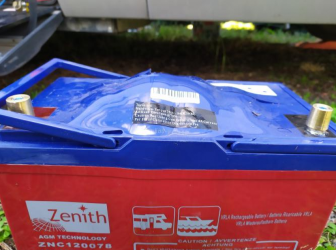

Il concetto è molto semplice e cerco di spiegarvelo utilizzando questa foto inserita recentemente sul forum.
supponiamo di arrivare al rimessaggio e collegare perennemente la 220V al mezzo. Da ora in avanti non sappiamo cosa potrà succedere, perchè l'evento di un eventuale elemento in corto di una batteria è un fatto IMPREVEDIBILE.
Nella foto vediamo una AGM gonfia nel 99% dei casi perchè ha un elemento in corto. L'elemento in corto è la causa scatenante la quale fa credere al caricabatterie, anche i più moderni, che la batteria è completamente scarica; di qui, il caricabatterie butta corrente alla massima e SUA portata dentro la batteria; di solito, ma varia da mezzo a mezzo, si parla di 15/20/25/30A.
Nello specifico, la AGM è SIGILLATA da una valvola che non interviene MAI se non in casi estremi al fine di evitarne lo scoppio, NON la deformazione. Nella foto, non sappiamo se la valvola è o meno intervenuta.
IPOTIZZIAMO CHE la valvola sia intervenuta, ovvero la pressione generata dallo sprigionarsi del calore al suo interno è stata sfogata dalla valvola stessa. Ora, in questo esempio possiamo dire che non avremo uno scoppio della batteria per via della pressione accumulata all'interno, MA RIPETO MA, non possiamo certo avere la certezza che non accada altro. Ricordiamo infatti quei 15/20/25/30A che stiamo continuando a buttare dentro ad una batteria ROTTA, la quale si sta scaldando tantissimo e rischiando pure di esplodere per questioni elettriche, non per via della pressione che come abbiamo detto non c'è più.
A questo punto va da se che se siamo nei paraggi interveniamo, se non lo siamo rischiamo di dare alle fiamme il rimessaggio intero con le conseguenze del caso.
Qualcuno dirà, ma le protezioni preposte? Le protezioni preposte NON intervengono, perchè per loro e il caricabatterie non vi è altro che una banale batteria scarica da ricaricare, cosa per cui il CB è stato progettato.
Per i detrattori delle AGM... il rigonfiamento su una comunissima P/A non avviene perchè la batteria stessa ha sfiati predisposti alla dispersione dei vapori prodotti durante una eventuale anomala e/o normale ricarica.
e' chiaro il concetto?

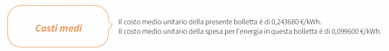

Quanto consuma uno dei nostri caricabatteria, pensiamo ad un modello medio, in condizioni di mantenimento? immagino 30/50W, poche? troppe? decidete voi.
30W sono 0.720kW/24h, che per 330gg/anno (gli altri 33gg siamo in ferie) fanno 237.60kW/anno x un costo medio di 0,243680 (allego ritaglio della mia bolletta) fa un totale di 57.90€ all'anno. Se il caricabatterie consumasse 50W sarebbero 96,50€/anno.
