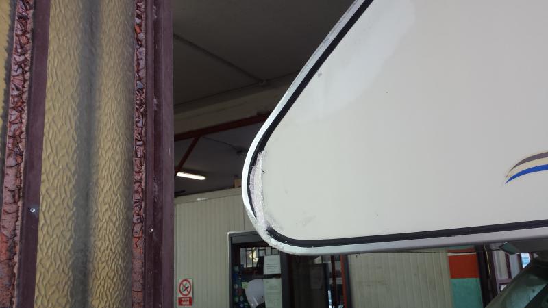

Guardate che schifezza... non riesco a risolvere.. ho provato con solvente troppo aggressivo e ho rovinato parte della parere. . (Si vede la patre più lucida) suggerimenti? Ho provato con la molletta e spatolina ma si appiccica tutto...

Guardate che schifezza... non riesco a risolvere.. ho provato con solvente troppo aggressivo e ho rovinato parte della parere. . (Si vede la patre più lucida) suggerimenti? Ho provato con la molletta e spatolina ma si appiccica tutto... grazie
Ci vuole pazienza moletta e sciogli silicone su un panno e fermarlo prima.ciao

Ciao è terostat. È un lavoro fatto malissimo da un riparatore anni fa. Ha messo troppo terostat poi ha sigillato. Risultato: il silicone si è tagliato e il terostat continua ad uscire. Sembra non finire mai. Ho già avuto modo di dire la mia al tizio dei lavori che ha semplicemente detto che è un difetto della rimor. Prima dei lavori non perdeva...

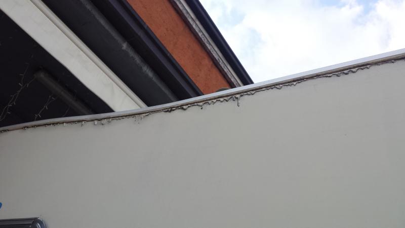

Io ho un Kentucky del 2006 e da un paio di anni comincia a strabordare.. Quel sigillante che utilizzava  la Rimor in quegli anni è come se fosse liquido (che siggillante è?) e anche a distanza di tempo non secca (il terostat a nastro rimane fermo e diventa come una guarnizione, infatti i Rimor degli anni precedenti al 2001 pare non abbiano questo problema).
Anche io vorrei rimuovere la parte fuoriuscita e applicare del sigillante, anche se, in alcuni punti dove il vecchio proprietario face fare delle sigillature a tale scopo,  anche lì, in piccoli punti, si sta facendo strada!
Però in effetti... è troppo brutto da vedere!

Io non so che "qualità" di sigillante abbiano usato.. ma è come se si sciogliesse e straborda, cola lentamente  ed è appiccicosissimo...  Ma di sicuro  lì l'acqua non passa! Il terostat  si comporta in tutt'altro modo, ma quando è troppo vecchio anche quello secca e lascia passare acqua... altrimenti non avremmo problemi di infiltrazioni. La cosa migliore per finestre e oblò (ad esempio) sarebbe quella di smontare e rimettere il terostat nuovo senza la necessità di applicare altro siggillante, se non per rifinitura!
Nel caso dei Rimor in oggetto la strabordatura avviene sopratutto nelle giunzioni tetto parete, dalle guarnizioni ai lati dei profili avvitati dove avranno usato quel tipo di siggillante (che di sicuro non è il "classico" terostat a nastro).
Comunque io penso di togliere l'eccesso e sigillare lungo la guarnizione, sperando che contenga il "fenomeno"  più a lungo possibile!

È proprio così... anche i profili posteriori sono tutti tagliati e il pasticcio bianco lacrima continuamente. Non si secca mai
 proverò col w40. Ma non so cosa fare dove il silicone è tagliato. Anche io credo che l acqua non possa passare se sotto c'è tutta sta roba...

Non ho capito bene quando parli di "silicone tagliato"... A lato del profilo c'è una guarnizione, è quella ad essere tagliata/rotta?
Io non mi sono approcciato ancora a fare il lavoro, ma penso di provare ad usare una spatolina, una molletta per il bucato,un bastoncino di legno, come ho fatto in passato a rimuovere del terostat ancora bello fresco (ma quello non è così... "liquido").
Magari proverò al mattino presto quando le temperature sono più basse.. (il caldo non aiuta e forse era meglio provare in periodi più freddi).
Se tutto va rimosso, do una bella sgrassata e poi vado a sigillare con del Sikaflex 521 lungo tutta la guarnizione!

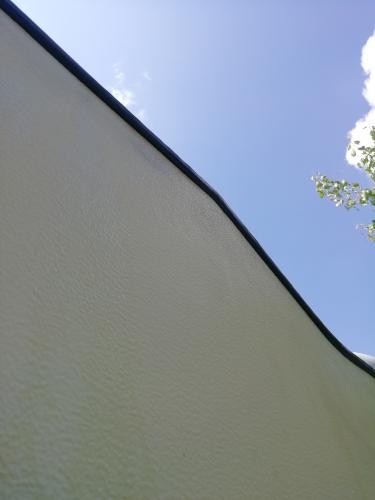

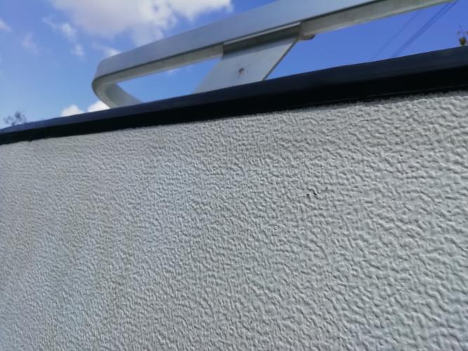

Rifilare e contenere é Quello che consigliavo anche io e ho messo le foto proprio di quello che ho fatto anche io.. Appuntavo solo che se usi silicone acetico dppo poco si ripresenterà perché si stacca.. .
Se usi un sigillante ai polimero ibrido tiene molto meglio...
Con questo a distanza di un anno é perfetto .. Praticamente diventa gomma saldata alla parete (sostengono che può sostituire anche la gomma butilica...)

L ho visto oggi su un camper dal vivo quel "sigillante" .. Non sembra nemmeno un butilico in effetti...
Sembra piu una specie di collante... È un fluido appiccicoso... Non lo avevo mai visto ..
E devo ammettere che con la spatolina non si fa granché nemmeno impegnandosi a fondo...
Bisognerebbe provare con un solvente simile a quello da me linkato all inizio... E poi rosigillando con un sigillante buono vedere se si blocca la fuoriuscita e per quanto !

Ciao! Oggi pomeriggio ho fatto una prova di rimozione in una piccola parte che era proprio un obbrobrio. Ho usato uno di quei raschietti in plastica che servono per rimuovere il ghiaccio dal parabrezza. Io ho fatto movimento dalla colatura verso la guarnizione e devo dire che si solleva abbastanza facilmente. Poi una volta accumulato vicino alla guarnizione l' ho asportato poco alla volta con un movimento laterale, a piccole dosi e staccandolo di volta in volta dal raschietto. Il problema è che il raschietto si sporca tantissimo lasciando comunque sempre più residui andando avanti. Comunque arrivato a casa (con mani appicciosissime) ho provato a ripulire il raschietto con uno straccetto inbevuto con una goggia di acqua raggia... magicamente lo ha ripulito sciogliendo il "collante" con una facilità impressionante... e  ha ripulito del tutto anche le mie mani! laugh Certo sul camper non so se è il caso.. ma ovviamente andrebbe usata solo per togliere le macchie. Il grosso va asportato meccanicamente evitando di spalmarlo su altre parti della parete.
Appena posso continuo a fare il lavoro.
