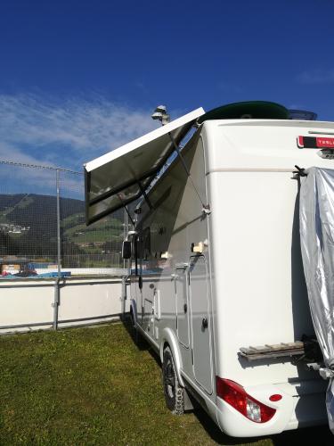

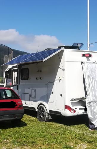

Questa mattina ho incrociato questo camper. Targa (D). Bhe, direi che ha trovato una soluzione per aumentare l'autonomia elettrica su un camper compatto (con poco tetto a disposizione). Ma si può fare da noi? IMG_20230816_134924.jpg
Perché no? Un carico può sporgere da ciascun lato per 30cm., rispetto alle sue luci di posizione. Qui di, una volta ripiegato e ben fissato, non dovrebbe essere un problema.
Nei miei viaggi in Scandinavia, incontro spesso camper furgonati, ma non solo, con pannelli fotovoltaici montati in verticale, fissi o anche orientabili. A quelle latitudini, per gran parte dell'anno il sole è molto basso, e di conseguenza rende meglio verticale che non orizzontale. Molti sfruttano la parete posteriore, che, biciclette a parte, non ha neppure alcuna finestra.
Art 61 com 1 dice puoi sporgere 30cm non dalla sagoma ma 30cm dalle luci di posizione, generalmente le posizioni sono quasi a filo sagoma, nel caso specifico del camper direi che sia in piena regola.

Perché no? Un carico può sporgere da ciascun lato per 30cm., rispetto alle sue luci di posizione. Qui di, una volta ripiegato e ben fissato, non dovrebbe essere un problema. Nei miei viaggi in Scandinavia, incontro spesso
Quello non è un carico, ma una installazione fissa, ed essendo una installazione fissa deve essere certificata, cosa che non credo lo sia, ma nemmeno nel paese di origine, penso sia regolare, il tuv, si che è molto severo su queste cose, purtroppo la gente pensa che si possa fare ciò che si vuole (alcuni hanno detto addirittura leggi fasciste)ma poi piangono quando succede qualcosa

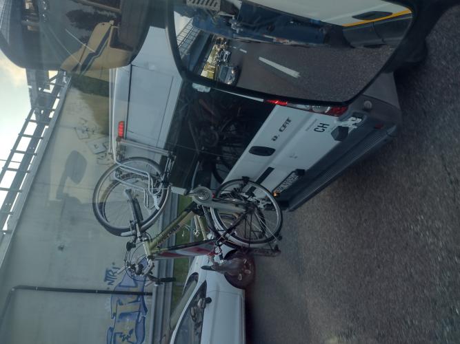

anche questo si è autocostruito un portabici alquanto curioso. Fatto con staffe in alluminio che si usano per le protezioni dei macchinari, e vinassicuro che tenerli insieme è difficile, quando li trasporto si smontano spessoIMG_20230503_072748988_HDR(1).jpg
su queste cose, purtroppo la gente pensa che si possa fare ciò che si vuole (alcuni hanno detto addirittura leggi fasciste)ma poi piangono quando succede qualcosa anche questo si è autocostruito un portabici alquanto curioso. Fatto con staffe in alluminio che si usano per le protezioni dei macchinari, e vinassicuro che tenerli insieme è difficile, quando li trasporto si smontano spesso
Il punto è che in Italia la revisione non controlla nulla di queste certificazioni obbligatorie.

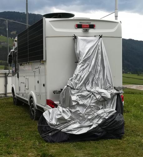

Quando e' in viaggio sicuramente li smonta, in ogni caso non si presenta al TÜV con quei Pannelli montati sulla parete.
Aggiorno la foto con i pannelli ripiegati sul fianco del camper. Effettivamente ingombrano meno di un tendalino. L'ingombro inizia a circa 1,7 m da terra. Lui viaggia così IMG_20230817_180040(1).jpg
Va beh comunque al di là di regolamenti vari, è una soluzione ottima. Peccato che non si possa usare in qualsiasi parcheggio.
