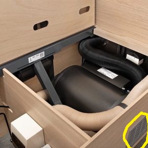

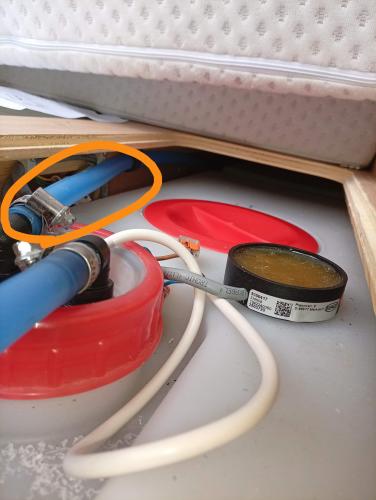

I Road Car vengono costruiti nello stabilimento Caproni, lo stesso che utilizza Hymer permi Sunlight e Carado.
Infatti hanno molti aspetti in comune. Il serbatoio delle acque chiare è riscaldato da due tubi diametro 32 mm che si diramano uno intorno al serbatoio e l'altro va sotto al mobile cucina.

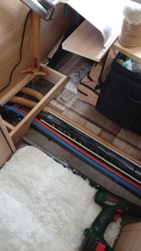

I tubi dell'acqua sono quelli in foto (rosso e blu) e corrono paralleli ai due tubi da 32 mm della Combi. E sono coperti da una conversa in acciaio inox fissata al pavimento.
Quindi o usi la Combi oppure canalizzi il cinebasto (pessima idea) o se hai corrente a disposizione metti un cavo riscaldante.
Usando la Combi, anche a -19 gradi, mai avuto problemi di congelamento.

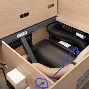

Tommaso, ho dato un occhiata su dove e come fare arrivare l'aria calda alla truma.
Davanti alla dinette c'è la presa d'aria dell'aspirazione, tuttavia ho posizionato proprio li la Power Bank.
La Truma è posizionata proprio dietro e la sua bocchetta è sulla parte frontale.
Devo capire se posso fare arrivare l'aria calda del cibebasto dell'alto, sotto al sedile
Stavo pensando da fare così, con una tubazione coibentata da fare passare sopra e quindi davanti all' aspirazione
